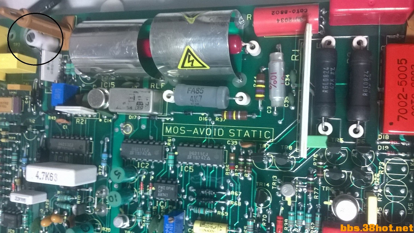

 楼主| 发表于 2014-8-7 00:04:11 | 显示全部楼层
qwertyui888 发表于 2014-1-9 13:32
调节串联电阻的阻值,就调节了1N829的电流了,调节电流到0温度系数点就可以了。
发表于 2014-8-7 01:04:20 | 显示全部楼层
 楼主| 发表于 2014-8-7 09:20:58 | 显示全部楼层
laisla 发表于 2014-8-7 01:04
不是,1n829应该是右下偏中间点红色那个。
我有两台7150 一台飘一台不飘,这个东西年代久远,指标不好说,得了 ...
是图上右下角金封运放下面那个?

发表于 2014-8-9 14:15:23 | 显示全部楼层
zca123 发表于 2014-8-7 09:20
是图上右下角金封运放下面那个?
金封晶体管不是运费  边上有标注    是那个红色的二极管
