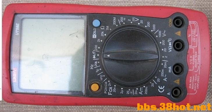

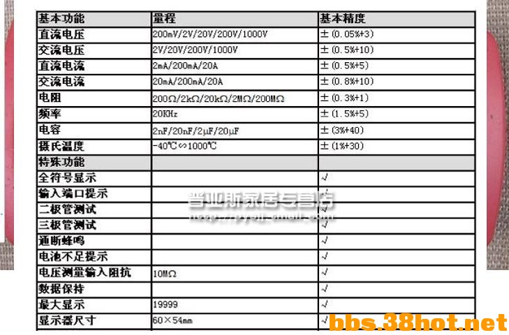

前几天偶然借了个优利德四位半UT58E,结果测量22k电阻悲剧了,没有200k档,显示0.022m,不知道这个四位半怎么满足说明书指标的,算不算弄虚作假?

我打在2M档,用2个15kΩ的电阻串起来显示 .0307MΩ.
你的应该显示 .0220MΩ.(也许你测的这个电阻最后一位刚好是0,但也会有0显示的)
发表于 2014-1-8 02:59:13 | 显示全部楼层
要准备1个1M-1.5M的电阻,标定阻值,测量20K以上(含20K)电阻,在2M档串联标定电阻,麻烦点
