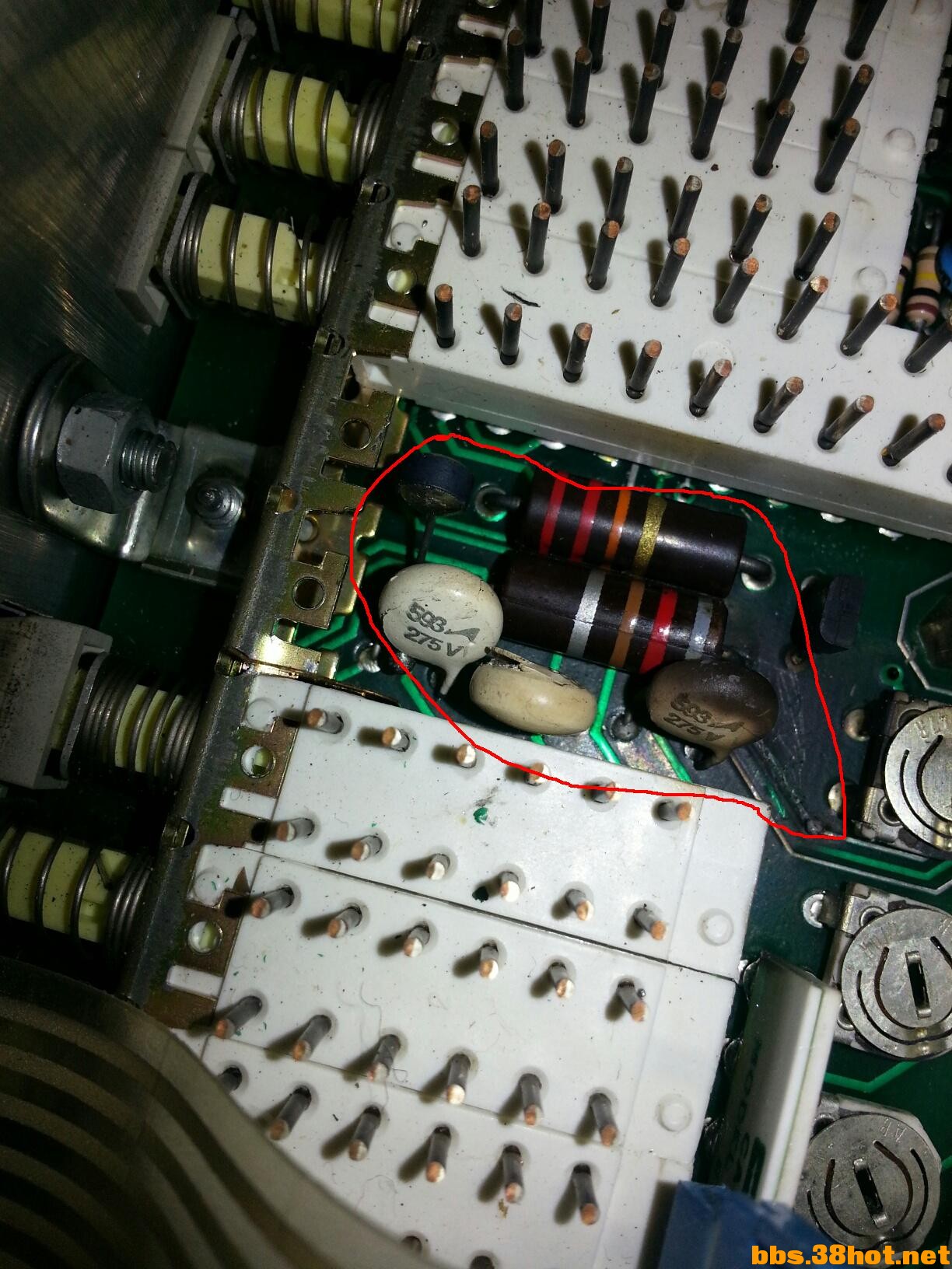

Thurldy1905智能万用表开机显示  CC02求Thurldy1905智能万用表电路图
请大侠帮忙

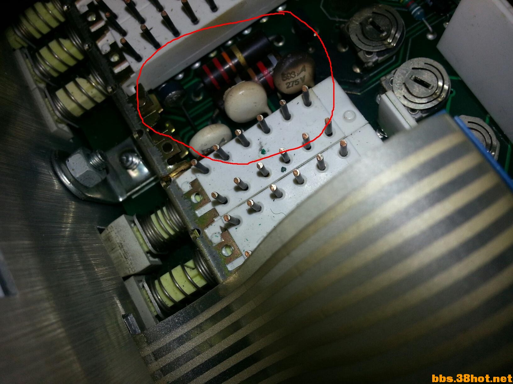

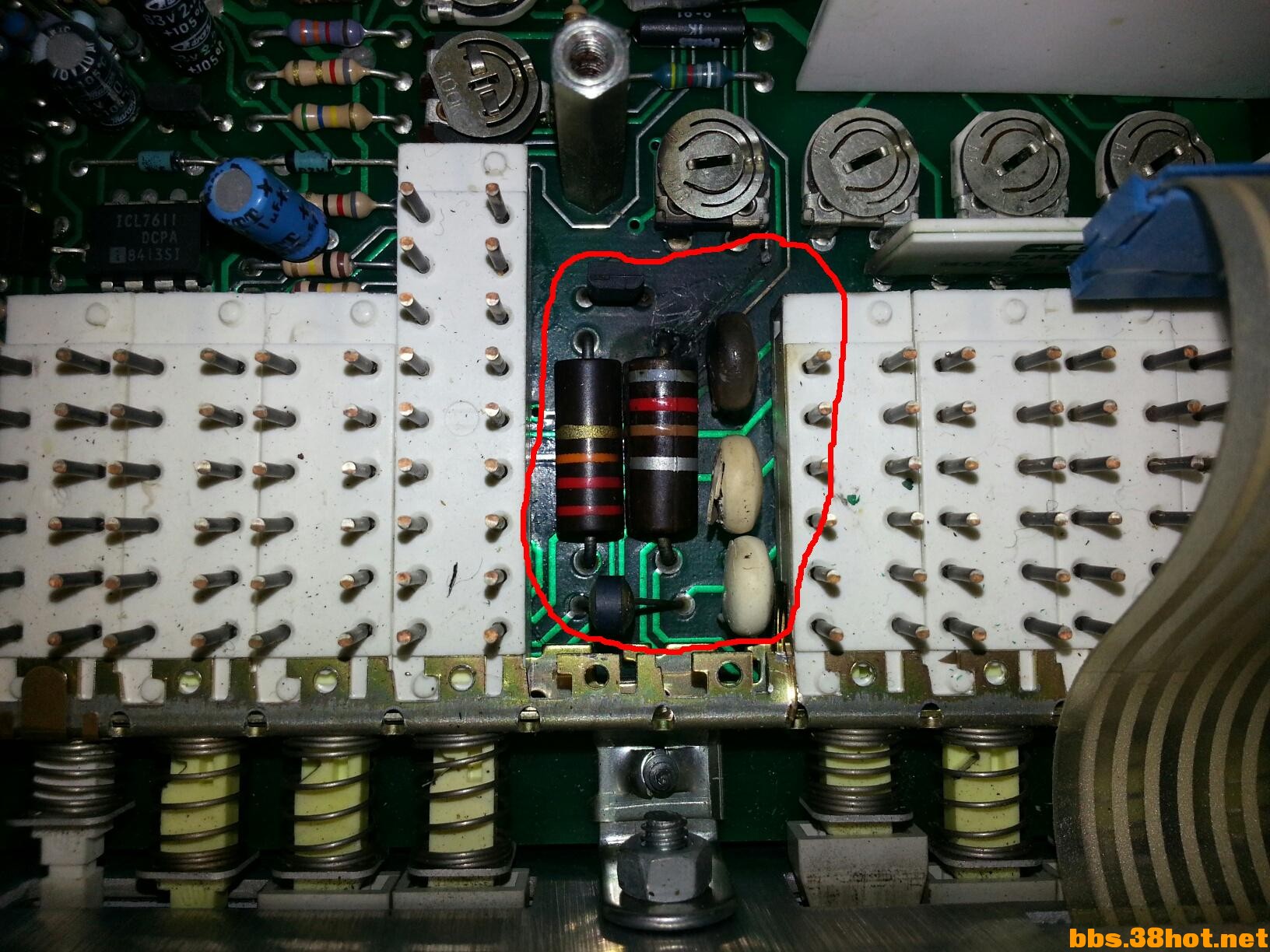

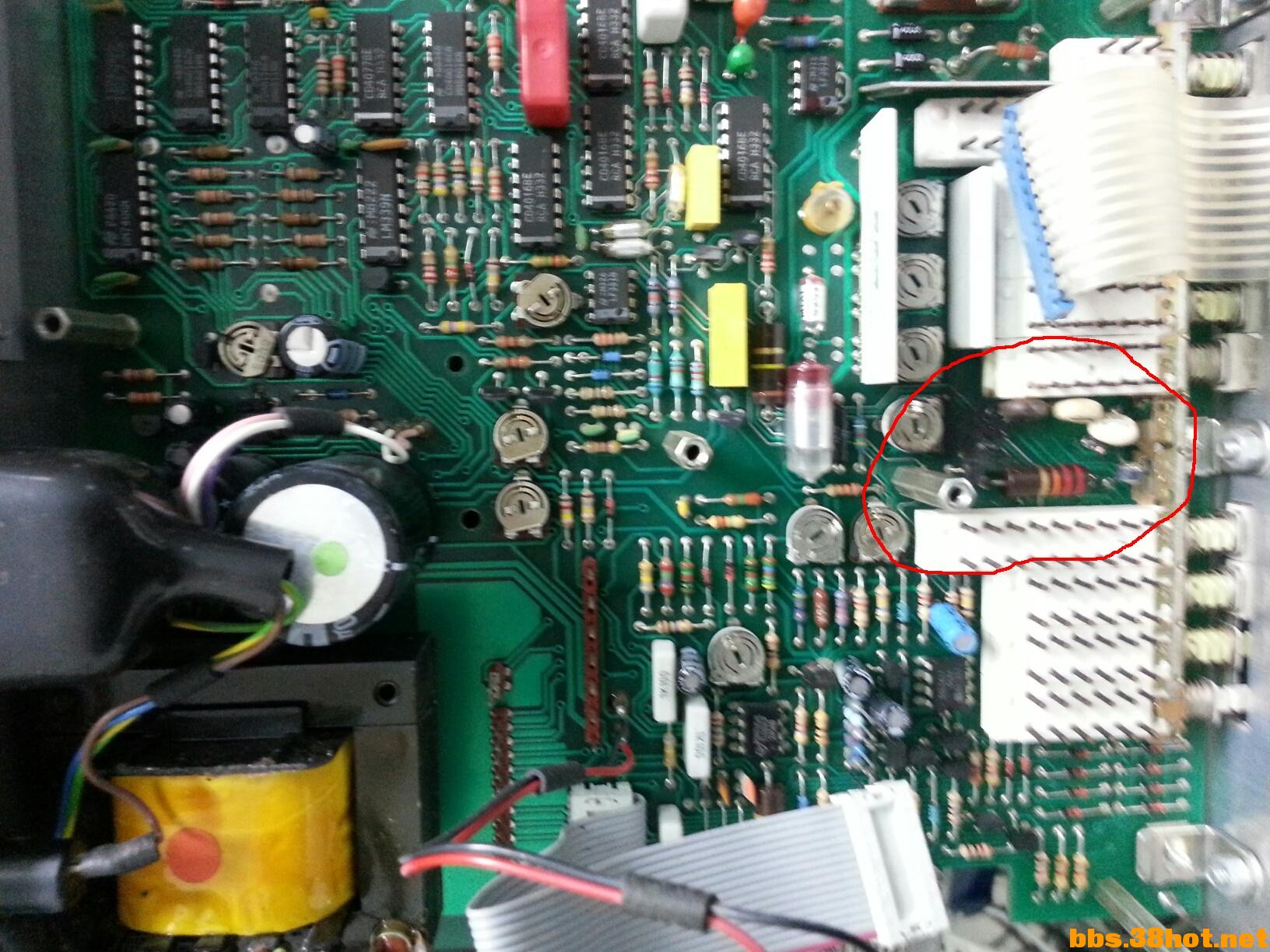

 楼主| 发表于 2014-1-8 07:46:46 | 显示全部楼层
图上划红线的部分烧的很严重线路板也烧断了
线路板烧断了能用银导电修复漆修复吗?
发表于 2014-1-8 13:28:45 | 显示全部楼层
别折腾了,1905工作正常的表也就180-220元左右,这个电路板都黑了,修好似乎也不放心。不过这表也拆不出多少肉。
