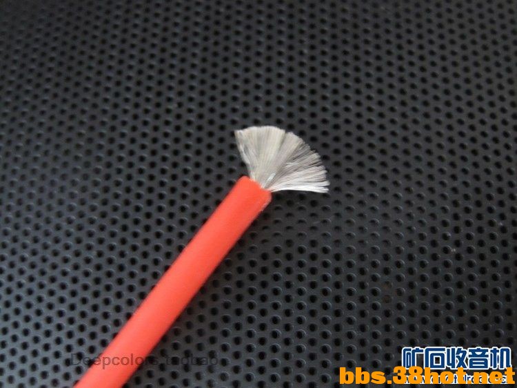

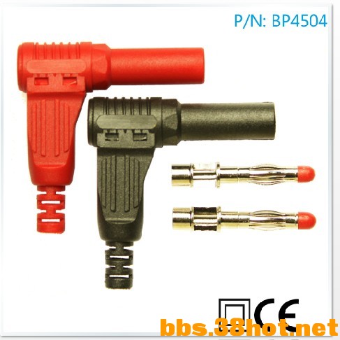

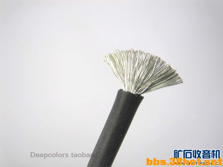

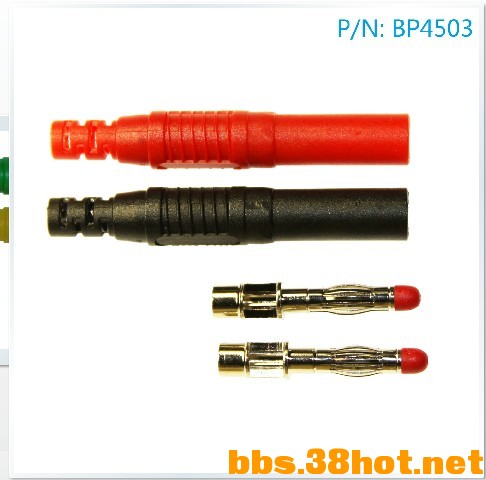

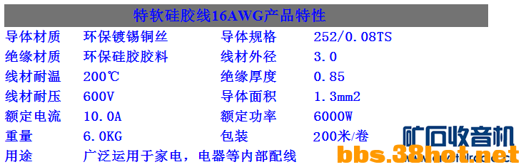

124238cj8fkw4mpd4bpmdm.png 124238efe14d5mff1zybww.jpg 124239zjz0voi2d8n8vj60.jpg xj.jpg 香蕉插头1.jpg

类似8楼那样的...
自己弄得80cm左右,桌面用正好...原装的都太长了有时候好碍事
