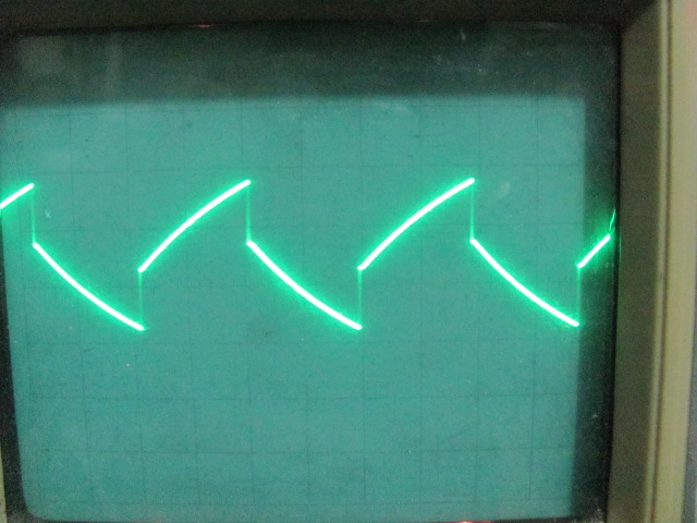

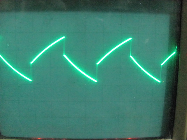

请高手看看这个波形是怎么回事????
测试的是示波器自己的方波  一个通道是这个样子的  另外一个正常的方波

对换探头看下。
发表于 2014-1-6 22:40:20 | 显示全部楼层
貌似探头补偿的问题
如果用的同一个探头……那就是输入耦合有问题了
发表于 2014-1-7 00:32:24 | 显示全部楼层
调一下补偿电容看看
发表于 2014-1-7 10:10:51 | 显示全部楼层
要不吧AC耦合调成DC耦合?

这个应该是耦合部分的问题,另外麻烦LZ一下,你是不是南科的!

发表于 2014-1-14 22:05:46 | 显示全部楼层
这种波形看上去象是输入通道开关接触不良造成的,你试一下切换一下藕合方式看看,或者两个通道对比一下
