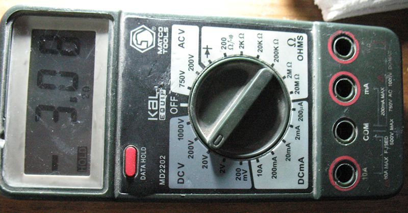

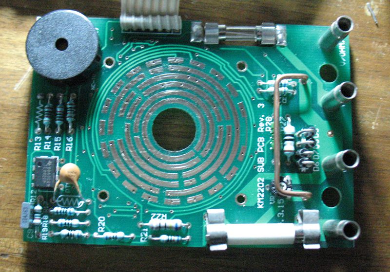

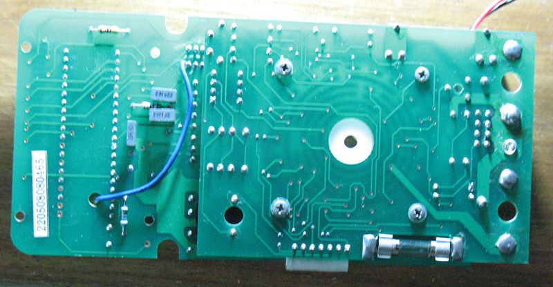

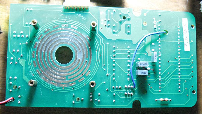

        偶然的机会得到一块数字表,看起来做工不错,
   使用的DA转换看不到型号,量起电压脚和7106的一样。
   但是多了数值保持的功能。
       电阻档测量基本正确。但是电压档一直有固定的3.xxV的显示。
而且各档位的显示数字都差不多。总之不为0. 测量电池的电压电压是累加上去的。
例如测量一个5V的电压。会显示是8V多的数值。

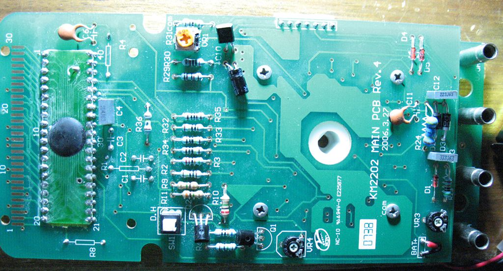

      怀疑是表的基准电压出了问题。但是因为没有电路图。所以没有办法看到线路的
走向。是使用外置的LM385的外置基准,应该是不错的设计。
      请大家帮忙看一下,能否找到电路资料或是类似设计的其他表的电路做参考搞好这个表。

 楼主| 发表于 2014-1-5 08:56:51 | 显示全部楼层
wbxms 发表于 2014-1-4 23:07
按一下左上角那个红色的键试试。
谢谢。不过那个数值保持按键是拍照时误触的,实际不按下时也是显示这个数字,而且有时最后的数值会跳动。

 楼主| 发表于 2014-1-5 09:36:13 | 显示全部楼层
谢谢老大支持,我对照看一下。外置基准使用LM385-1.2,应该是这个电压到7106的基准电压脚之间的问题。

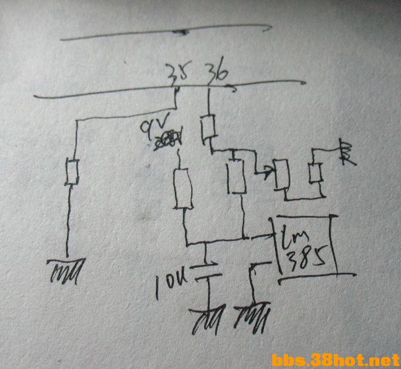

 楼主| 发表于 2014-1-6 00:11:57 | 显示全部楼层
35脚和36脚部分的电路,就是找不到电路图。查不到电阻的数值。现在35和36间是没有电压,正常有100MV的基准电压。
其中一个电阻磨损的比较严重,看不到色环颜色了。
发表于 2014-1-6 08:59:24 | 显示全部楼层
根据你的图来看,是电位器至385之间的电阻开路。
 楼主| 发表于 2014-1-11 15:55:04 | 显示全部楼层
最后报告。已经修好了。换了一块硬封的7106,现在OK了。
