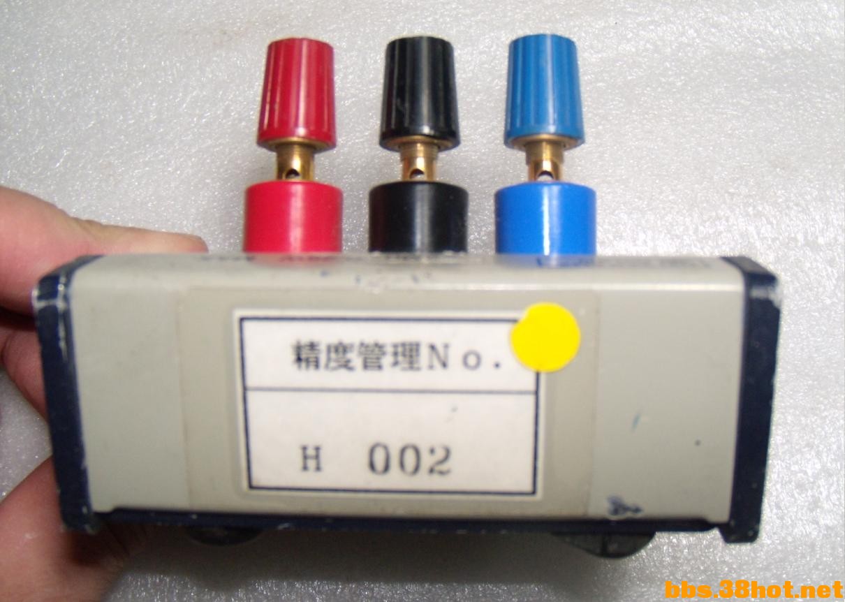

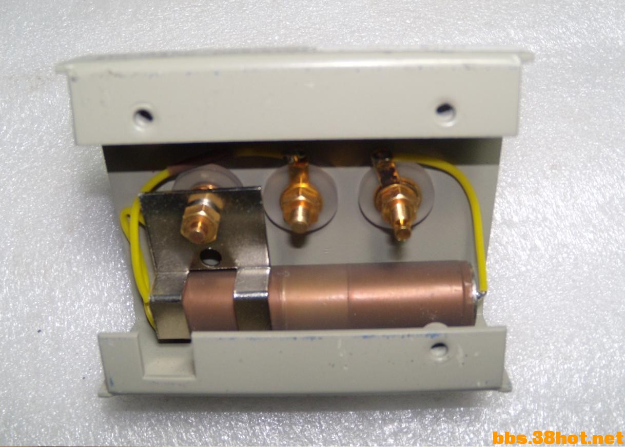

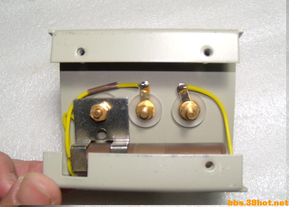

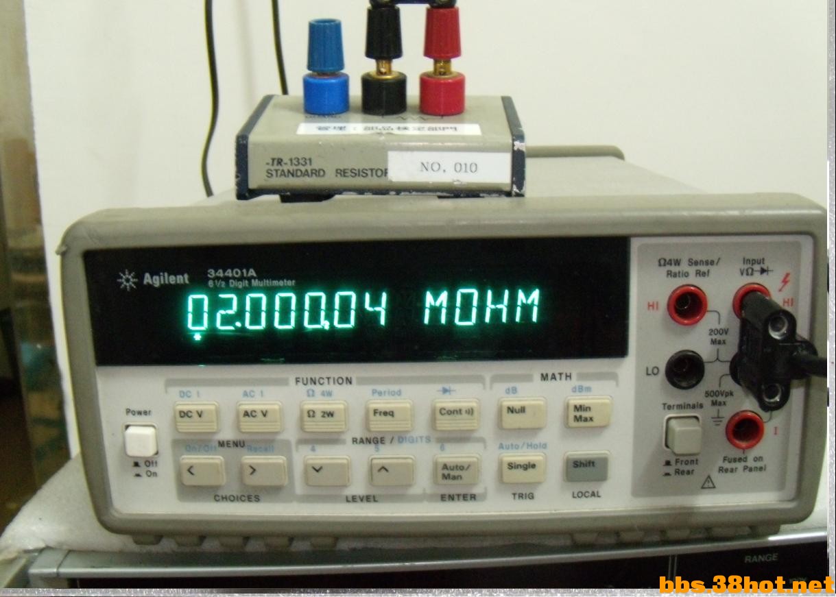

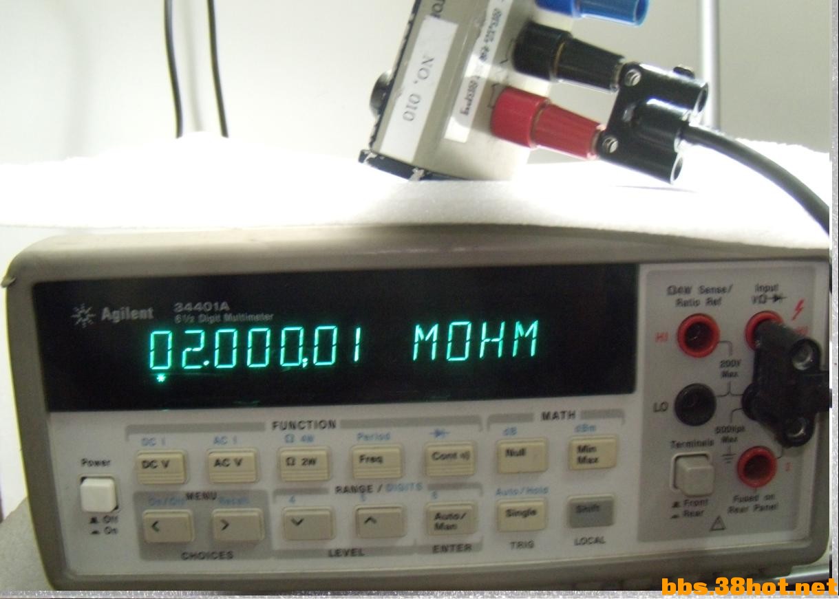

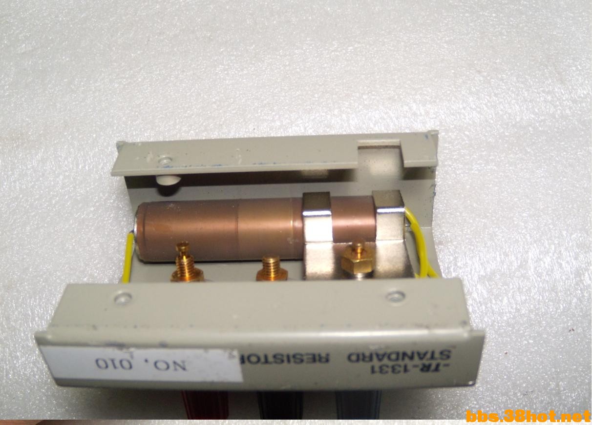

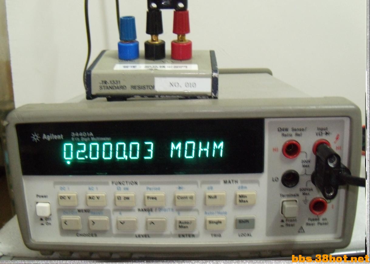

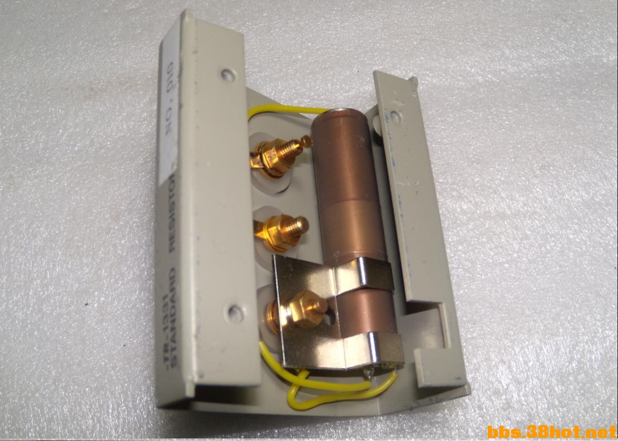

今天终于可以回家过年了, 临回家前SHOW一个标准电阻给大家欣赏一下,祝大家马年发大财。

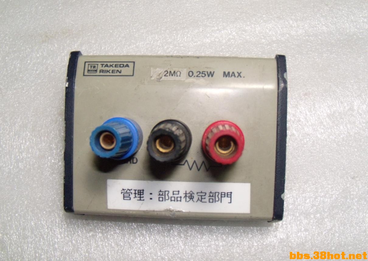

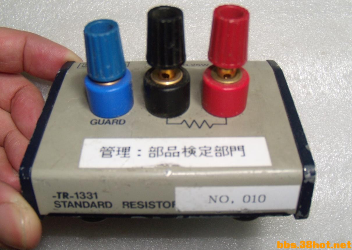

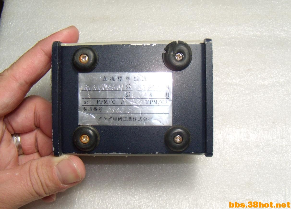

TR 1331 STANDARD RESISTOR 2M  上面的商标是TR TAKEDA RIKEN,这个应该是就是后来的爱德万吧! (猜的,如果错了就纠正)
标准电阻是是2M欧 最大功率是 0.25W 看出厂铭牌上的信息, 当时标定值是2.000056M  折算为精度就是0.0028%
α:0.175 PPM/°C  β:0.003PPM/°C  这两个参数不太明白是啥意思。 请老大们帮忙科普一下。
另外这个标准电阻是1955年10月份生产的, 距今已经有58年的历史了。。。不再说废话了,看图吧!

有10k出个给我吧,我的3458没有电阻校准!借也行!

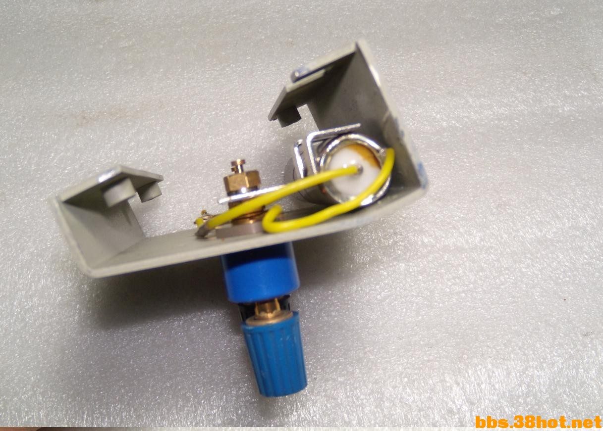

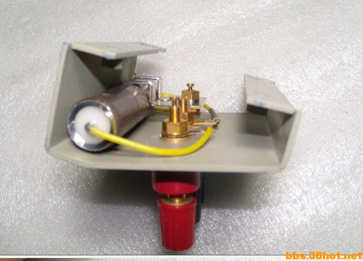

2M的电阻基准,外壳是金属的不?如果是金属的,二手的东西自己用是不是应该重新处理一下绝缘垫片,跟不让那根电线贴着外壳,即使是福特龙的

这电阻是金封线绕,还是别的?

1955年?
值得怀疑啊。
昭和55年吧。

我来科普电阻的阿尔法和贝塔(引自2vo)这参数其实就是温度系数的精确表述方式。
温度一变,电阻就会变,热运动使然。就是阻值偏离了。因此,温度系数越小越好 。
常规情况,我们表示温度系数用每度ppm。比如某10k电阻温度系数是+8ppm/C,那么,当它在20度下测试值是R20=10,000.1欧,那么21度下就增加了8ppm=0.08欧,就成为10,000.18欧了。用公式表示就是:
R/R20 = 1 + α(t-20)
这就是个线性公式而已,其中α是1次项系数,单位ppm/C。t为温度,20度和R20为标准温度和此温度下的电阻值。
但是,常见的标准电阻都是用金属材料做的,金属材料的温度特性曲线都是二次的,也就是弯曲的,所以,完整的表达要加上二次项,成为:
R/R20 = 1 + α(t-20) + β(t-20)^2
这个β就是二次项系数,单位是ppm/C2,分母是度的平方。
但为什么温度要减20呢?这个20度,是我国和原苏联等国家的标准温度,美国等国家采用23度。
α在这里,是基准温度下的温度系数,也就是基准温度点下的斜率。用了这个二次公式后,同一个电阻,如果采用不同的温度基准,那么α就不一样了,因此有的时候要加上下标,例如α20、α23。
那么这两个系数是如何影响电阻曲线的呢?让我们用实例说明。
α代表了斜率,但一般是某温度点的,不同温度下α不一样。
比如在低温下α比较大,然后逐渐变小,在某个温度下具有α=0,即零温度系数点,次处的切线是平的。然后温度再增加,α为负
一般来讲,零温度系数点最好在20度附近(油电阻),或者在23度附近(空气电阻)。这样,在标准温度附近变化,α很小,电阻变化也小 。
楼主的这个2M电阻原始数据还是不错的。

楼主若需要,我可以义务帮助标定它现在的准确数值,因为这么多年过去了,老化变值会不小的。
