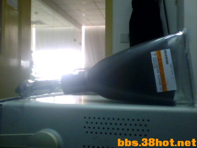

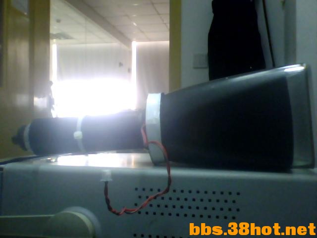

请教高手,如何更换示波管?新的示波管没有这两根线,老的示波管有两根线,本想把老示波管上的两根线拆到新示波管上去,粘得太紧了,请问高手这两根线是作什么用的?谢谢

我自问自答呀,这两根线是偏转线圈的线,可以用风箱、枪慢慢的拆呀

发表于 2014-1-3 16:41:09
偏转线圈来的

发表于 2014-1-3 18:06:27
...示波器不用偏轉線圈
該線圈做角度校準 同樓上

发表于 2014-1-3 18:17:05
最好要用代的线圈,那是出厂调好的,安装时就不用调了,这样标准。不知说的对不,

发表于 2014-1-3 19:19:52
应该是地磁线圈,拆下来安上就行,应该没有位置要求

发表于 2014-1-4 01:31:02
wang_xm 发表于 2014-1-3 17:46
地磁校正线圈
正解!!

发表于 2014-1-4 01:32:56
用天那水湿润再用热风吹,用力转动,万事OK

发表于 2014-1-4 08:26:56
地磁校正线圈

发表于 2014-1-4 10:59:50
如果老的管已经坏了或者裂了,直接敲烂它取出,也可以用电吹风,加热慢慢取出。第一种有点暴力,但是套到新管会很合适
