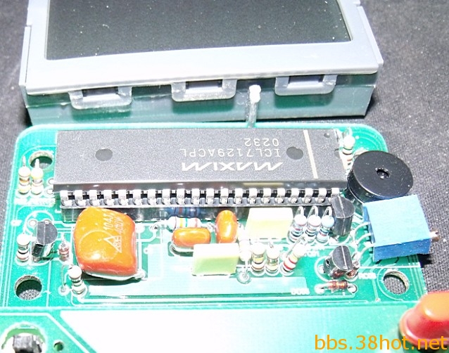

我用VC9807A+四位半数字万用表测一行推动管C极电压,直流1000V档显示—36V,直流200V档显示—27V。
用92年购的山寨DT890A三位半数字表测显示87V。
而从图纸资料上分析87V是正确的。难道国产数字表越来越差吗?四位半万用表没有三位半实用吗?请教各位烧友这是什么原因啊?

个人感觉,可能是你的9807输入阻抗高于你的杂牌890,因此对高频干扰更加的敏感,所以才导致读数误差的。
9807这类基于7129芯片的4位半表,输入阻抗都是10MΩ的,而很多杂牌DT830输入阻抗只有1MΩ。按理说,正常的DT890应该也是10MΩ的,不过估计你的那个890是山寨货,所以可能是偷工减料了的。
你用9807的20KΩ电阻挡测一下你的890的电压挡的表笔两端试试看,是不是只有1MΩ,如果是,那就一定是这个问题了。

[quote]引用第10楼i387dx于2011-01-20 11:45发表的 :
检测了我的DT890A内阻仍然有10M欧。

引用第6楼发表的 :
“行推动管的频率15625Hz,8907万用表应该是受到强烈干扰才这么显示的。用法不当。
你按照如下方法测量,应该就准确了:
万用表选直流200V档。加一个RC滤波器,R选10K-20K,串入表笔正极;在靠近万用表插座附近正负极上,跨接一个103-104(0.01-0.1uF)的,耐压1000V的薄膜电容。此时测量的数值应该准确。注意此法只能测量低内阻直流电源叠加交流电的情况,去除高频干扰。 正确测量应该使用示波器。”
这样改进有可能行得通,但又有新问题了:这个表测电容是通过表笔测量的,前面说了测电阻也有问题了,还有测频率可能也要受影响!
唉!本想买一块表来随身带着外出修理用,没有想到还要随身带一个示波器!看来原来那个890A还不能下岗啊。

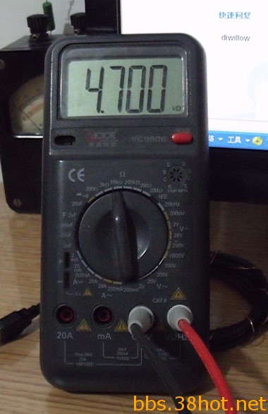

发表于 2011-10-16 22:03:08 | 显示全部楼层
以前出的VC9806还是很好的,用了10年了,和我以前用的Fluke 774有一拼。这个图是测量RX70-0.25 4.7K 万分之一的电阻。02年买的时候200多元,快300了。卖万用表的人都说这是一块好表,缺点是不能自动关机。
