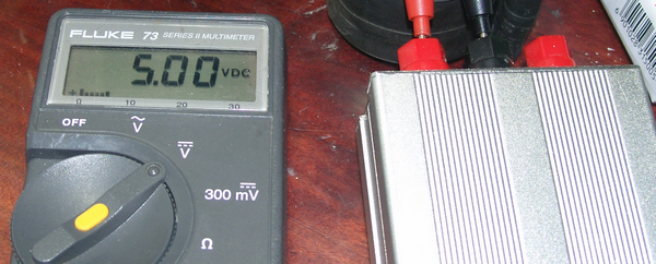

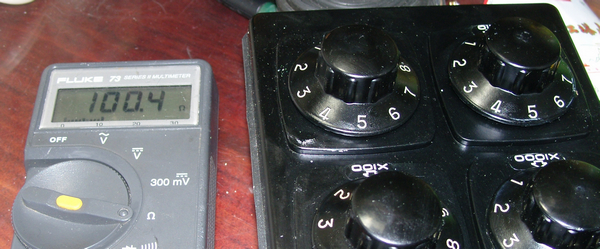

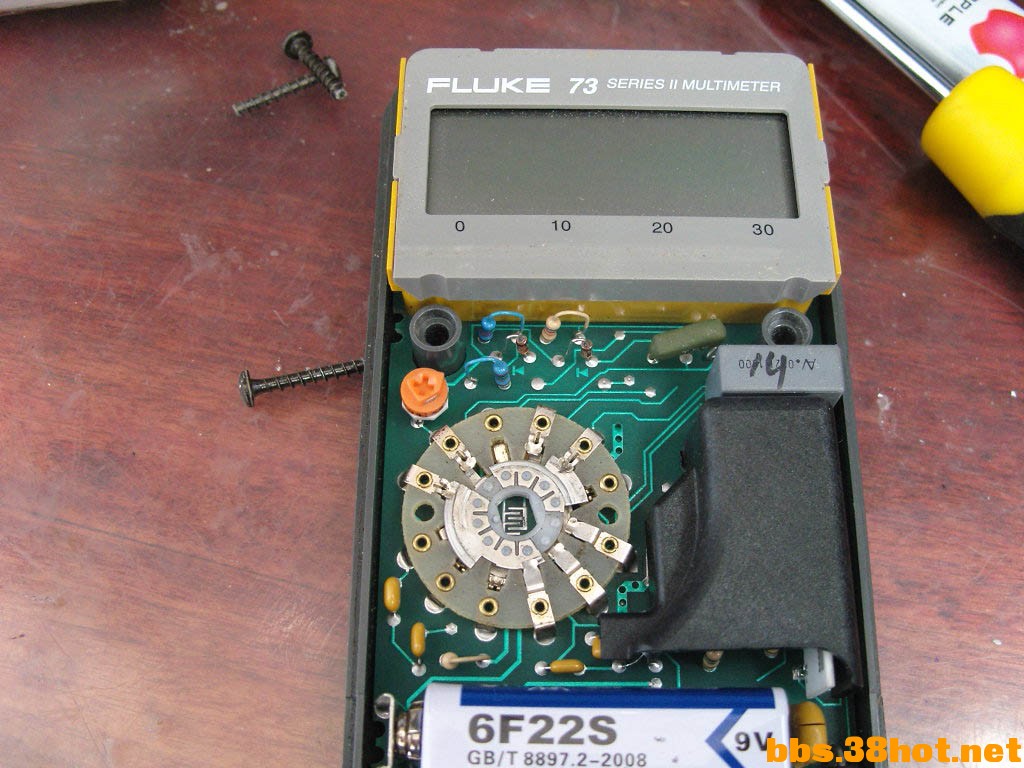

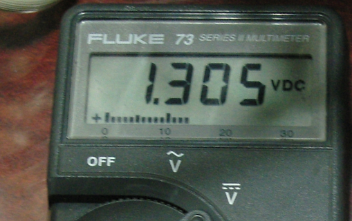

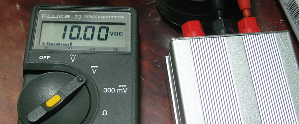

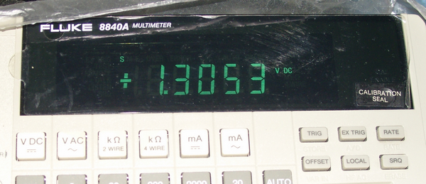

前几天在本坛电子信息哪里买了一块73表,回来后测试比5V/10V基准低0.02V。感觉是快递野蛮乱扔振动造成的。借鉴bg2iax的帖子。调整了一下可调电阻。效果明显。此表的速度非常快。很是喜欢。
发表于 2014-1-1 21:54:53 | 显示全部楼层
恭喜,此系列表就一个电位器可以调,也只需要调这一个,省心。

你好!请问能上一个调整了一下可调电阻的内部图吗?想学习一下,谢谢!
本人用的是79 II内部略有不同,里面有好几个可调电阻,不知是哪一个,
谢谢!
 楼主| 发表于 2014-2-12 11:10:15 | 显示全部楼层
本人用的是79 II内部略有不同,里 ...
发图你看下

你好!非常感谢,跟我的略有不同,明天上图

非常感谢,内部跟我的完全不同
