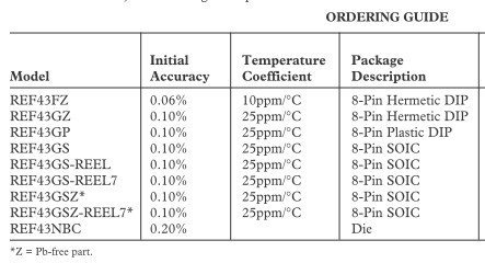

FLUKE 187是一款经典的万用表,精度高,很想知道用的是什么规格型号基准,实际温漂表现如何?

查看FLUKE725,714,715发现均采用LT1009基准。
发表于 2014-1-1 08:29:31 | 显示全部楼层
用ad的 ref43g 温漂10ppm

谢谢,下了个ref43的pdf,ref43G温漂25ppm/℃,这样的温漂超过10度,整个表就保证不了0.025%的基本精度(手册上确实也标明环境温度•是18℃-28℃),手上有3-5ppm的片子,哪天来打磨一下.

REF43G,典型10ppm/k,25ppm/k是最大值,而且是指在-40度至+85度范围内的。实际表不会在很恶劣环境下使用,大多室内冬夏的温差范围而已,所以实际情况要好很多。
我刚入F187时初校了一下,到现在,温差10度,测AD588BQ和LTZ1000,情况相当好∶24度时测AD588BQ(带调整),测值为5.0000V,现在14度,测值为5.0000偶尔尾数跳1个字,10V和7V一字未动。
所以我觉得不升级基准为好。换一片不一定会更好,比如老化、输入输出调整率、实际工况下的温漂、其他元件的瓶颈等。
