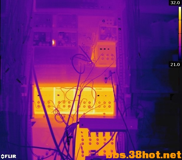

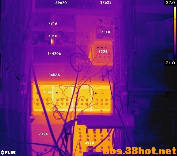

先看图:
SR620、SR625,没开机
2个731A,没开机
3个731B,最左边的没开机,但由于发热非常小,实测只有0.6W,因此发热几乎看不出来
34420A,没开机
3458A,没开机,有点热度是下面的基准传过去的
732B,独立的,散热条件还可以外壳温升有5度左右。该基准实测功率6.1W
734A(=732B*4+外壳),散热条件不太好,温升有10度左右,是整个机柜里温度最高的
732A,发热不算严重,表面温升接近5度。该基准实测功率7.1W
4910,有一定发热,表面温升大约7.5度。
拍摄时,室温22度。

位于中间的明显比周边的温度高,对于基准来说不是好事

4910的恒温明显比732A大啊!

734A好耀眼!

方便的话,打开某个基准的机箱,看看里面的热分布图象如何?当然这比较困难,不过很有诱惑力。

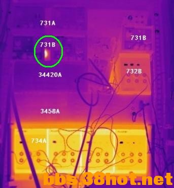

绿圈内的发热点是什么来的?

 楼主| 发表于 2013-12-29 17:13:41 | 显示全部楼层
enquireyhw 发表于 2013-12-29 14:46
绿圈内的发热点是什么来的?
那个是机柜后面墙上的美标插排上的开关,指示氖泡从两个731B的缝隙中透过。
