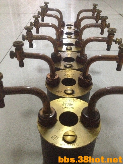

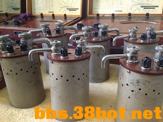

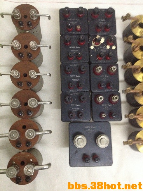

每种电阻都随机测试了两个,托关系计量部门大概测试了一下,我问这些电阻性能咋样,朋友说,阻值没必要每个都弄出来,最主要的是得看下这电阻的年稳,测试后经估算为norma 优于 0.002ppm
tettex 优于 0.01ppm
cambridge优于0.01ppm
我也不懂具体参数啥意思,朋友说这指标是非常罕见的,是当年欧洲的最高标准,放到当今这指标也没见过几大国外厂商生产的量产标准电阻能达到,朋友说这电阻不是市售品是当年德国瑞士英国为了自己国家的一级计量传递而限量制作的。
norma 9500 元 0.0001-10欧姆
tettex  8500元  0.0001-100000欧姆 少个10欧姆
cambridge 2500元 有个塑料圈裂了,不耽误使用
我了解到德国做标准电阻是把合金放置25年以上再封装,至于他们使用何种退火工艺,和制备工艺,我就不知道了。

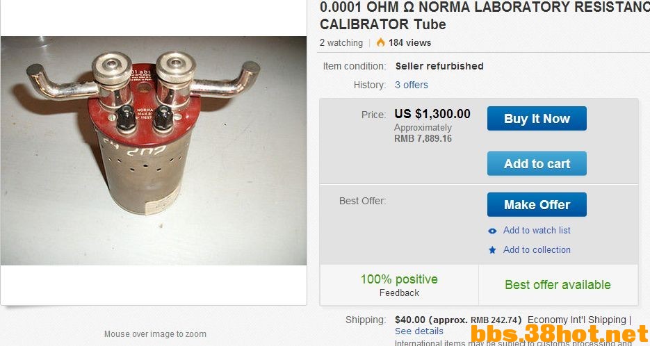

价格说贵的可以参考ebay上的,我在ebay上看到,只有单个的norma电阻在售,要价1300美元一个,那人也证实了当初这个电阻一个的价格就13000美元,而tettex和cambridge更是查不到有任何商家有卖或者相关资料,也许大家可以说横河 fluke 俄罗斯或者bz3所常见那些市售的标准电阻怎么怎么便宜,但大家还真的需要去咨询一下国家计量部门工作的坛友,一级计量传递部门有没有用这些市售的批量生产的标准电阻的 。性能指标我也不懂,朋友说这电阻的年稳参数和那些市售不是一个级别的。
这种指标决定了它的价值,这稀有性决定了它的价格,这些东西对得起这个价格,这个价格也对得起真正需要这些东西的人。
有购买实力和需要的来,缺钱阶段已过,砍价勿扰,欢迎咨询讨论。
我又问了一下朋友,他说这个年稳是测试值按照五十年什么实际年稳之类的,跟出厂时标定的年稳不是一回事。我不懂,但朋友说这个实际年稳如果基于五十年的基础上算出来的不会有错。

卖不出去可以说价高,但是东西就是这个东西,ebay上那价格也不是扯淡的,不成套的一个就1300美元还三人给offer呢,我相当于六个就卖了一个半的价格还不到,甚至是bz3的价格了,为啥都觉得要不然东西不是好东西,就觉得这东西不值钱,我也不懂标准电阻,专门还去托人看下这电阻到底啥情况,指标也不是我瞎编的。我觉得这东西值这个钱,一点都不贵,只是取决于买的人到底有没有需要用这些。朋友说那些现在的金凤什么封他也测试过,温度特性很好不需要恒温槽,但稳定性指标是绝对比不上早期生产的那些就是这些带把的。这也就是我了解到的这些了。对不对,我也不能各执己见,各人都有判断。
