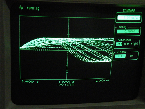

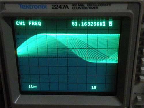

原来奇葩采样率54503A也能出这种图

发表于 2013-12-27 10:36:07 | 显示全部楼层
这个是扫频信号吗
 楼主| 发表于 2013-12-27 10:41:47 | 显示全部楼层
lizhijun 发表于 2013-12-27 10:36
这个是扫频信号吗
是的,应该是叫扫频信号吧,信号频率从一个初始值到一个终止值,循环递增的。
 楼主| 发表于 2013-12-27 10:50:44 | 显示全部楼层
1、按“TIME BASE”,将“Reference”选择“Left”;
2、按“DISPLAY”,“Persistence”选择最大“10s”,但不要设置成“Infinity”;
3、也是最重要的一点,得有个扫频的信号源!!
 楼主| 发表于 2013-12-27 10:51:10 | 显示全部楼层
tcjsjxx 发表于 2013-12-27 07:09
同样好奇。咋整的啊,楼主?
见楼上[s:25]
发表于 2013-12-27 15:33:28 | 显示全部楼层
2、按“DISPLAY”,“Persistence”选择最大“10s ...
开人工余晖是不对的.[s:33]
 楼主| 发表于 2013-12-27 16:26:10 | 显示全部楼层
albert 发表于 2013-12-27 15:33
开人工余晖是不对的.
这个纯粹娱乐,呵呵……没啥用

咱也有个54503.人工余晖这功能算是帮了不少忙。看个CCD驱动信号啥的
