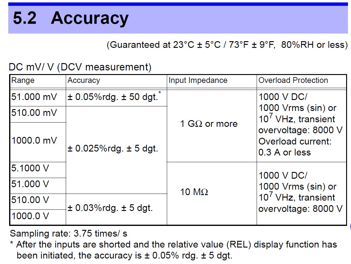

一直想要个四位半手持表,看中FLUKE 187,无奈二手一直都是1000上下;
有缘450收了个 HIOKI 3801-50四位半万用表,搜到英文说明书,看上直流精度0.025%,其它少用,就不管了,
没用过187以上的高端表,感觉这个速度也可以。
用高位表比较了下,线性可以,精度无法确认
附件分享

发表于 2013-12-26 22:14:17 | 显示全部楼层
这个指标比fluke高呢吧
发表于 2013-12-27 09:34:26 | 显示全部楼层
看见1G or more了
不错 不错

 楼主| 发表于 2013-12-28 10:58:57 | 显示全部楼层
shj117 发表于 2013-12-28 02:05
拆开看看,是否和3801结构类似?
就是这个
https://bbs.38hot.net/forum.php?mod=viewthread&tid=36130&highlight=%CB%C4%CE%BB%B0%EB
上一任功夫不错,把转盘修复了。
这表满量程是51000,部分档位去到525000才显示OL
3801》3802》3805----不错的。
对比我没校正的34401和6871。32V以下完全在0.025%内
 楼主| 发表于 2013-12-28 11:09:52 | 显示全部楼层
拆开看看,是否和3801结构类似?
原来跟你的不一样哎,你的好像满量程是30000,我有一个1000V多少uF的薄膜电容。拍装不回去,屏那没有拆,里面有3层板,一个金属罩,侧面还有一片竖着的2平方厘米的小PCB。感觉速度可以的
发表于 2013-12-28 13:08:58 | 显示全部楼层
mercyau 发表于 2013-12-28 11:09
原来跟你的不一样哎,你的好像满量程是30000,我有一个1000V多少uF的薄膜电容。拍装不回去,屏那没有拆 ...
3801是双4万字。3801-50听起来象是3801升级而来的。
 楼主| 发表于 2013-12-28 21:38:05 | 显示全部楼层
找了点资料3801 40000采样率是1次/1秒,精度0.06%,我这个是3.75次/1秒,精度是0.025%。我这个还是值了,看来。
