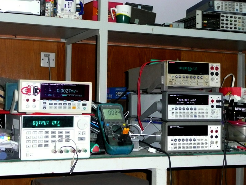

然而东西到手后感觉底噪似乎有点大。看了坛子里关于8845A的短路噪声测试,和我的DMM4040差不多。于是找来单位里的两个表做了个简单对比,一台是Keithley2000,另一台是Array M3500A(这表有好多牌子,台湾产,很多厂家贴牌)。本来还有一台AG34401,可惜前些天给生产部搞坏了。
K2000M3500A在六位半精度都可选1PLC,而DMM4040在六位半时只有10PLC100PLC选项。显然从这里就可看出DMM4040(Fluke8845/8846) 和其他两块表的性能(或者说侧重点)有所不同。为公平起见,3台表的采样周期都设为10PLC。另外,3台表都具备数字滤波功能,DMM4040的数字滤波只能开启或关闭,K2000M3500还可以选择是移动平均还是重复平均,以及采样个数。在这里,DMM4040数字滤波功能选择打开,另两个表选择默认的移动平均法,10个采样点。

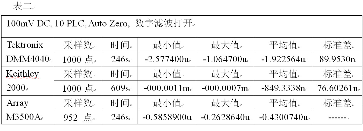

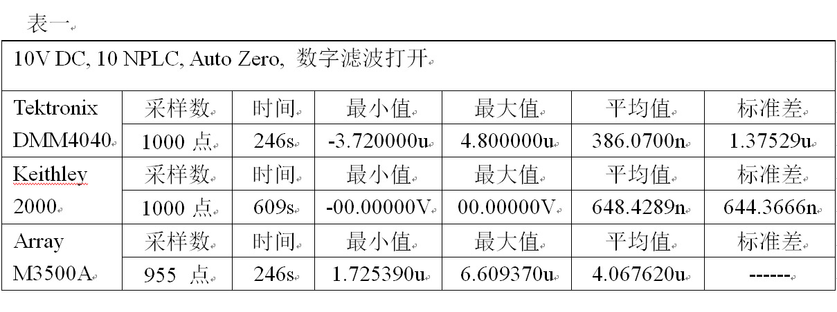

把输入端用短路插短接。第一步测DC10V档。6位半台表的DC10V档信号是直接输入,既不放大,也不衰减,所以直接反映出输入级和ADC的噪声,结果参见表一。第二步测DC100mV档,这时输入信号需放大100倍,可以反映出DC放大器的性能,结果参见表二。
因为M3500A不好设定采样数,所以只好手动操作:与DMM4040同时启动,当DMM4040结束时再手动停止,所以采样数不是正好1000点。第一次是955点,第二次是952点,两次差异是手按键快慢引起的。同时M3500A也无法直接读出标准差。

从结果可以看出,DMM4040的底噪确实是3块表里最差的,不论是从PP值还是标准差里都可以看出这一点。但这里值得注意的是:DMM4040的采样速度是最快的。1000个点,10PLC采样,所需时间是200秒(1000 x 10 x 20ms = 200s)。DMM4040整个过程用时246秒,除去这200秒,剩余46秒内需要进行1000次的Auto Zero,可以推算出每次Auto Zero最多只用2PLC。而K2000整个过程用时609秒,除去对信号采样的200秒,还剩余409秒可用于1000次的Auto Zero,那么每次Auto Zero可以采样20PLC,自然可以获得更准确、噪声更低的零点。至于M3500A,速度也挺快,从时间推算其每次Auto Zero也是2PLC,但是噪声却和K2000是一个水平,甚至更好。为此我咨询过台湾的技术人员,他们的回答虽然含糊其辞,但是大概可以推测出他们是采用多次平均的方式来做Auto Zero,也就是说虽然每次AutoZero的时间很短,但这次Auto Zero采样的数据是和前面数次Auto Zero的数据求平均(或者其他类似算法),来作为下次采样的零点。因为温度变化不会太快,所以采用前面数次Auto Zero的历史数据和当前Auto Zero的结果相加后求平均并不会影响精度,却可以降低Auto Zero的噪声。而根据Agilent的资料,34401的采样周期与Auto Zero周期相同,也就是说采样周期设定为10PLC时,Auto Zero时间也是10PLC。所以我胡乱猜测,如果泰克(Fluke)能够修改韧体改进Auto Zero过程,这块表的性能还有提高的潜力。
同时还发现,虽然3个表的数字滤波功能都打开,但是反应速度却大不一样。把3个表同时接到一台关闭的直流电源上,然后打开电源开关,DMM4040反应最快,M3500次之,K2000最慢。DMM4040反应快说明它的算法或者采样数与其它表不同,而反应速度与滤波效果相互矛盾,不可兼得。K2000最慢则是应为它花在AutoZero上的时间最长。所以下次有时间的话,把3个表的数字滤波都关了再测一次,这样才公平。
另外,在测试时还发现,如果不用短路插,而是用一根两头都是香蕉头的1米长导线短接表的输入端,用手晃动这根导线时,M3500A的跳动最小,K2000次之,DMM4040最差。

 楼主| 发表于 2013-12-26 23:08:49 | 显示全部楼层
bg4cp 发表于 2013-12-26 22:34
而是用一根两头都是香蕉头的1米长导线短接表的输入端,用手晃动这根导线时,M3500A的跳动最小,K2000次之, ...
DMM4040与M3500的输入阻抗都选的是10M,K2000好象不好选。

 楼主| 发表于 2013-12-27 00:09:51 | 显示全部楼层
bg4cp 发表于 2013-12-27 00:04
10V档标准差比K2000大一倍,100mV档标准差基本一样,这不就是10V基本档噪音大,但是100mv档噪音却不大
100mV档DMM4040的测试结果离散性比较大,我后来又测了很多次,PP值差不多,但是标准差最小到过77n,最大可达135n,平均大约95n。另外可能K2000的100倍放大部分噪声大了些。

longshort 发表于 2013-12-27 07:24
切割地球磁场?那不跳才怪。跳动小的,输入阻抗低;跳动大的,输入阻抗高。
你没看仔细。DMM4040与M3500的输入阻抗都选的是10M,K2000是高阻不好选,大于10G。
而且短路线是挂下来的,形状基本上是对折,即使切割磁场,一来一回也抵消了。
