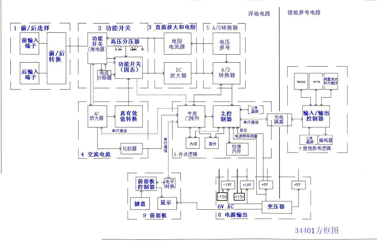

 楼主| 发表于 2013-12-25 21:19:31 | 显示全部楼层
34401方框图.jpg 方框图

方框图
参见第9-7页的框图,你会发现,万用表的电路分为两大块:浮地电路和接地(地线)参考电路。所有的测量,控制和显示功能包含在浮地部分。本部分包含了输入开关,功能选择和测量电路,它也包含了万用表的主CPU
所有的测量设置和A-D转换都是在浮地部分进行。每一测量功能的输入被转换为±12V之间的直流电压。ADC(A-D转换)将变化的直流电压转换成一个数字信号。该数字信息被用于由主CPU来计算读数。(此时)调用存储的校正常数,并用于修正测量数据。修正后的读数,再格式化并发送到前面板显示处理器。校正后的读数,也可以发送到接地参考的I / O处理器,用于输出到远程接口(232488接口)。
接地参考电路包括配置为主CPU的协作处理器。该处理器通过光电隔离串行通信链路建立与主CPU的外部I / O通信。接地参考处理器提供了GPIBIEEE-488)和RS-232接口。它也处理外部触发和电压表完整的(测量完成的)握手信号。
浮动地和接地参考部分都有独立的电源提供。浮地部分前面板的逻辑电平,与浮地的主CPU(电平)是不同的。通过电平转换电路完成(两者)逻辑电平的转换。

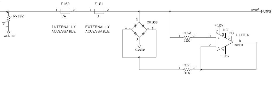

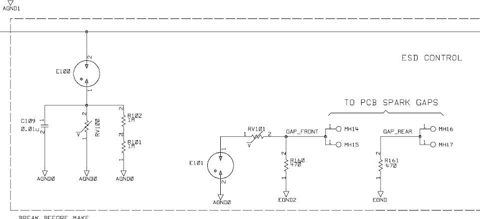

前/后(输入端子)选择
/后输入端子选择原理图参看9-8页,该电路的作用是(通过开关S1)选择前面接线端子或后端子。S1的输出连接到功能开关电路(见9-9页)。输入保护电路设计用以保护由高能量瞬变诸如如静电放电或电源的输入瞬变对测量电路的危害。
输入部分双保险丝(F101F102)的作用是防止意外输入过高容量电压源而超出后面板电流输入保险丝的250 V额定值造成潜在的灾难性的破坏。运放U110自举用以抵消由于CR100的漏电流引起的偏置电流误差。 CR100钳位电流输入保护R120R1210.1Ω和5.1Ω的分流电阻)免受当前输入的超载。
注意:只有通过前/后开关S1选定的前面板或后面板电流输入受F101F102保护。未选中的输入端子不受F101F102熔丝保护。
