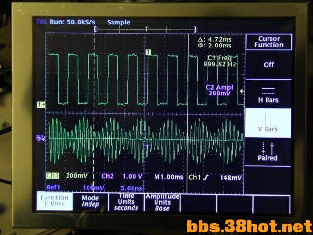

发表于 2013-12-23 06:34:26 | 显示全部楼层 |阅读模式
有兴趣的可以参考这两个帖子(源于同一个原作者):
https://forum.sparkfun.com/viewtopic.php?f=14&t=23147
http://www.eevblog.com/forum/testgear/color-tft-screen-in-a-tektronix-tds500-600-or-700/
改出来效果还不错,虽然各个通道的提示颜色各不相同,可惜波形还是同一个颜色。另外论坛的图片上传限制有点太严格了吧,写的是小于2MB就可以,实际上大于200KB的就不让上传。
彩色TDS500/600
彩色TDS500/600

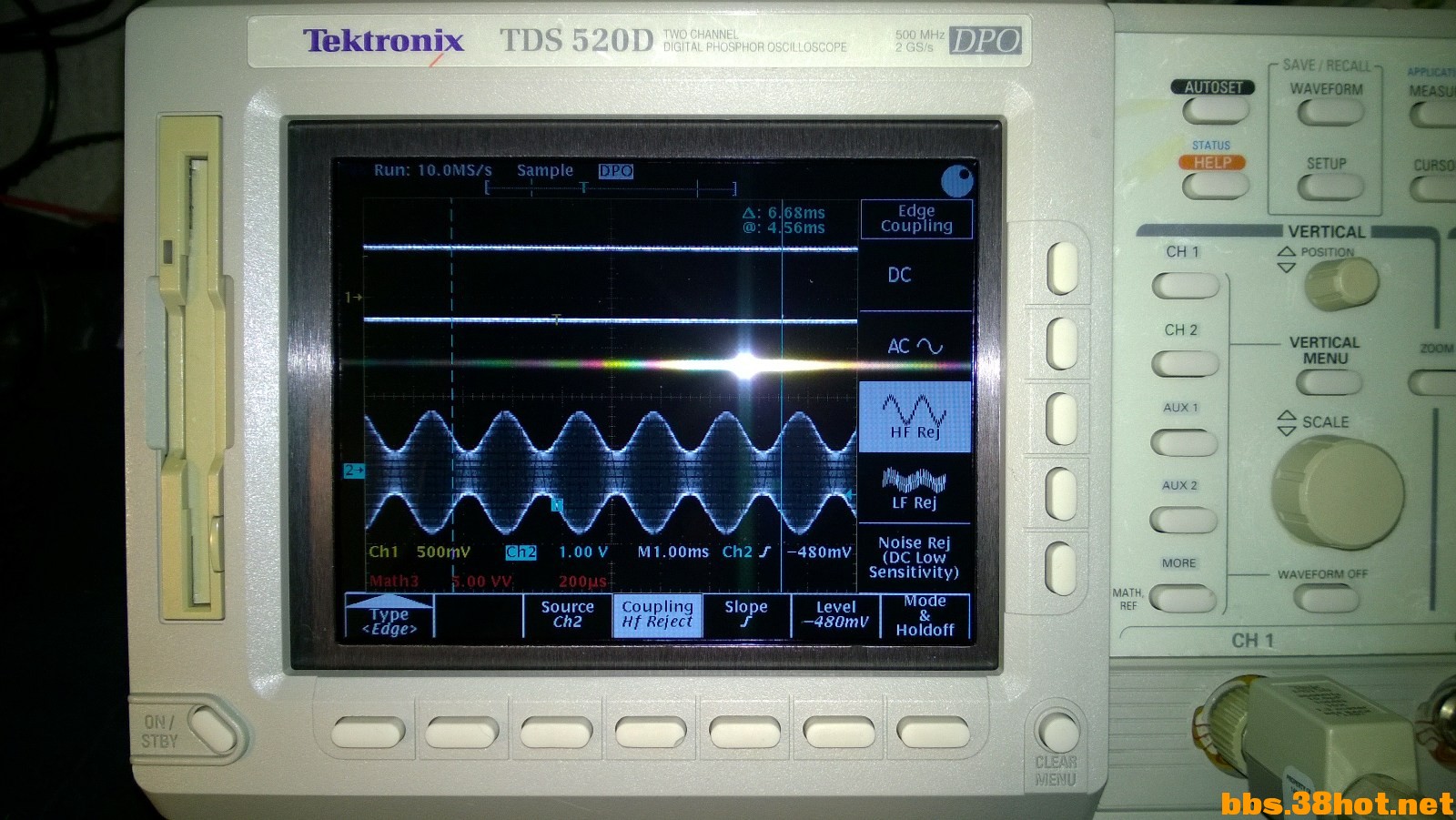

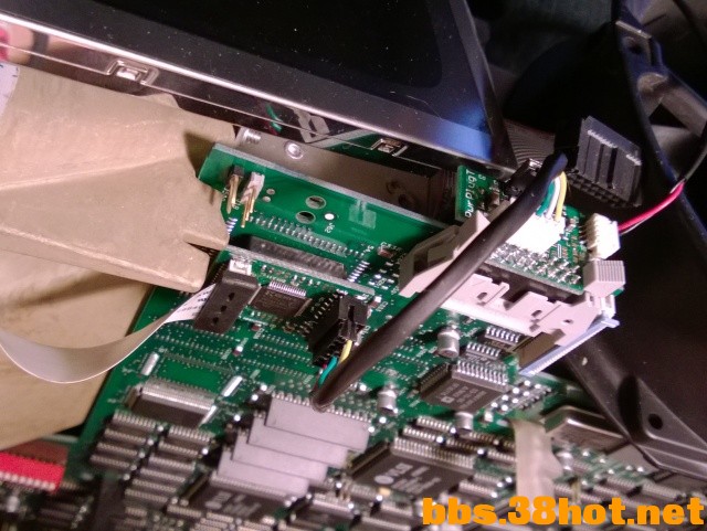

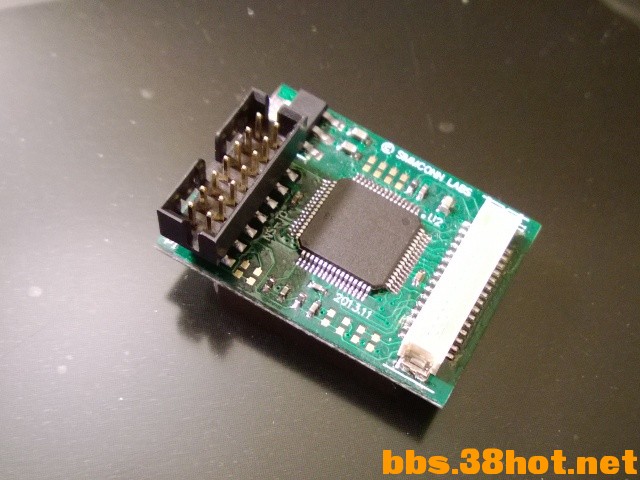

 楼主| 发表于 2013-12-25 13:09:59 | 显示全部楼层
原贴中彩色的图是在彩色机型上改成的(TDS524C),黑白的图是在黑白机型上改成的(TDS510)。他最后给出的代码是彩色机型用的。黑白的机型没法改成每个通道用不同颜色的波形,因为原机就是用同样的颜色表示所有通道的波形。
我的改动与原作原理相同,具体实现上已经很不一样。
普通的波形用绿色,加亮的部分和无限余晖是用白色加以区分。
可变余晖是用16级灰度,所以后来的黑白DPO例如TDS520D仍然可以取得很好的视觉效果。
由于芯片资源的限制,没有做彩虹一样的可变余晖显示。
另外原来可以分别调整的亮度现在仍然可以分别调整,这一点与原作者的实现也不一样。
整套系统有两片PCB,一片架在RAMDAC上提取图像信号,另一片插在原来的显示器接口上提取电源和同步信号。所以无需焊接的安装过程也是与原作很不同的地方。

 楼主| 发表于 2013-12-25 15:55:41 | 显示全部楼层
没有做反白的显示,个人觉得意义不是很大,还是尽量接近新款LCD示波器的色彩安排比较好。
板子是用PLCC插座反扣在RAMDAC上的——不是所有的插座都能反扣,事实上大多数都不行,我试了不下15种,只有一种可以稳定可靠地扣上。现在的板子只支持DF9B-31的接口。
其他请见PM。

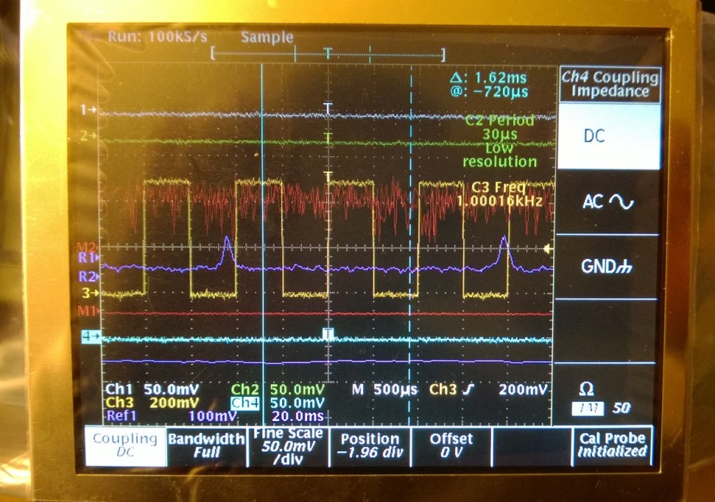

 楼主| 发表于 2013-12-27 16:58:00 | 显示全部楼层
如果原机是彩色的,改出来的波形就是彩色的。上面说过黑白机型用的是同一种颜色表示各个通道的波形。
可能是波形矢量信息存储器的容量所限,即使改原机的固件也不一定能出不同颜色的波形。
目前其他用于TDS500/600/700的LCD套件都是基于模拟VGA转换的,用市面上30元的转换卡就可以实现。只是转出来的颜色与原机一致,黑白的还是黑白的,彩色的还是彩色的。所谓详细的安装说明无非是教你一步一步怎么把机器打开,取下原来的CRT显示器,再把新的装上。
发表于 2013-12-27 20:02:53 38hot手机频道 | 显示全部楼层
你说的转换卡是指液晶屏驱动板吧?不带vga的机器从哪里取vga信号?
 楼主| 发表于 2013-12-28 00:51:07 | 显示全部楼层
对的,就是液晶屏驱动板。不带VGA输出的TDS500/600/700我还没见过,不过内部的单色显示器接口就是VGA格式的,从那里取信号就可以了。也可以直接从主板上的VGA排线的接口取信号。
 楼主| 发表于 2013-12-28 14:16:54 | 显示全部楼层
同样的小板,装在彩色的机型上(TDS684A)就可以出不同颜色的波形:
这个简单的设计在彩色机型上不如VGA转换(液晶屏驱动板)来的灵活,每个图像元素的颜色是固定的,并不能随着主机色彩配置的改变而改变。
要想完全复制彩色机型的显示效果,需要采用FPGA,结果成本比液晶屏驱动板还要高,就没有什么实用价值了。
这种完全由数字电路实现的LCD显示系统有一个好处就是不占用原机的VGA接口,而且没有模拟转换过程中引入的噪声。TDS系列机型的VGA输出信号噪声还是很明显的,只不过大多数用户并不是很在乎罢了。
