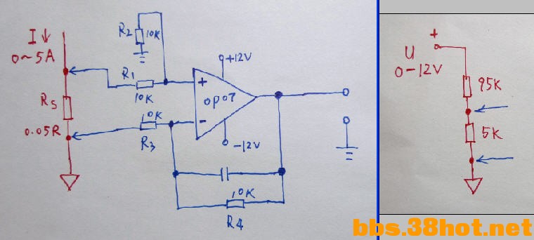

下图左边,因为电流采样电阻很小(50mR),所以这个电路正常使用。假如我要把红色部分换成右边的,变成电压采样,电阻有5k,那我该如何处理为好?希望当输入0-12V下降到1V时,输出的误差不大于0.25%。

把R2拿掉就行了。

那假如原先电流采样中那个R2拿掉,会对精度有影响吗?
 楼主| 发表于 2013-12-21 18:43:21 | 显示全部楼层
看图上,2边的地是不同的。R2去掉会不会有影响?
发表于 2013-12-21 18:59:40 | 显示全部楼层
电压衰减20倍,直接换R1,R3为200K

你的意思是取掉95k、5k电阻,差分电路直接衰减20倍,这里不行,因为我标的0-12V只是常用电压,最高到48V,所以必需先衰减。

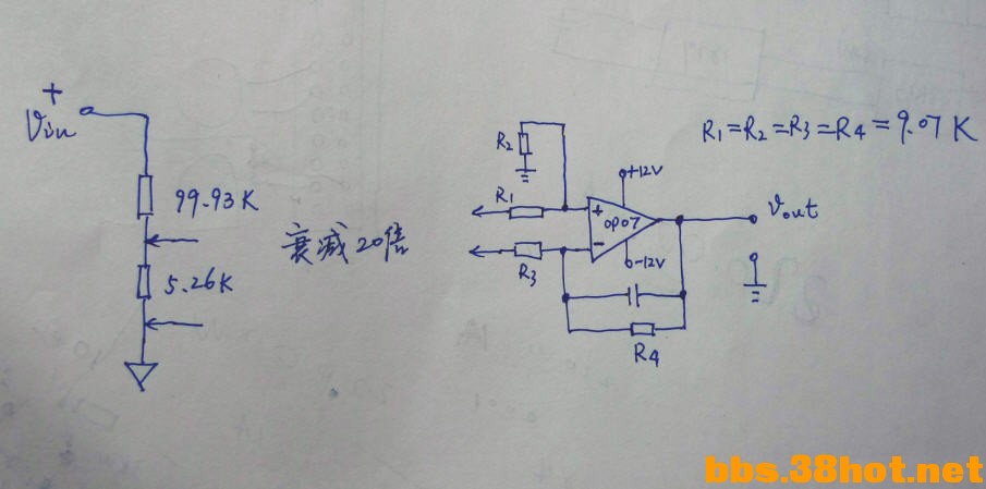

原本未改动的2部分实际元件参数如下图∶

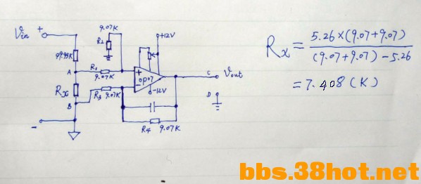

上图中原下比例电阻为5.26k,正好衰减20倍,但由于差分电路的接入,改变了下比例电阻的等效值,所以我重新计算了这个“下比例电阻Rx”,如下图:

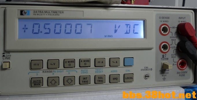

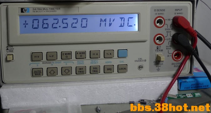

测试时Vin处分别输入了3种电压∶5.000V、10.000V、1.250V,在Vout处得到了对应的1/20电压值。精度还满意的。
Vin处输入5.000V,Vout测得∶
Vin处输入10.000V,Vout处测得∶
 楼主| 发表于 2013-12-22 02:47:57 | 显示全部楼层
Vin输入1.25V时,Vout显示∶
OP07实际供电土15V

是的没错,但这图2边地是各自独立的,我用不同的接地符号区别。R2去掉的话,就必需把2边的地连通才行,但这破坏了原来的独立接地。谢谢长短老师回复。

发表于 2013-12-23 06:59:25 | 显示全部楼层
楼主,算出来的Rx是7.408吧。

1楼的图是典型的减法运算电路。去掉R2不对

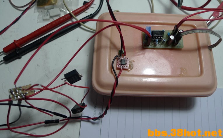

好电阻就是2个黑色的拆机箔片微调,舍不得用,这里只是临时飞线上去测试一下,并不打算装上去,别的地方试验还要用它。高输入阻抗运放想到过,但手头一个也没有,只有山寨358和拆机的OP07。所以用了OP07。你推荐的仪用放大器我会查找学习一下!
