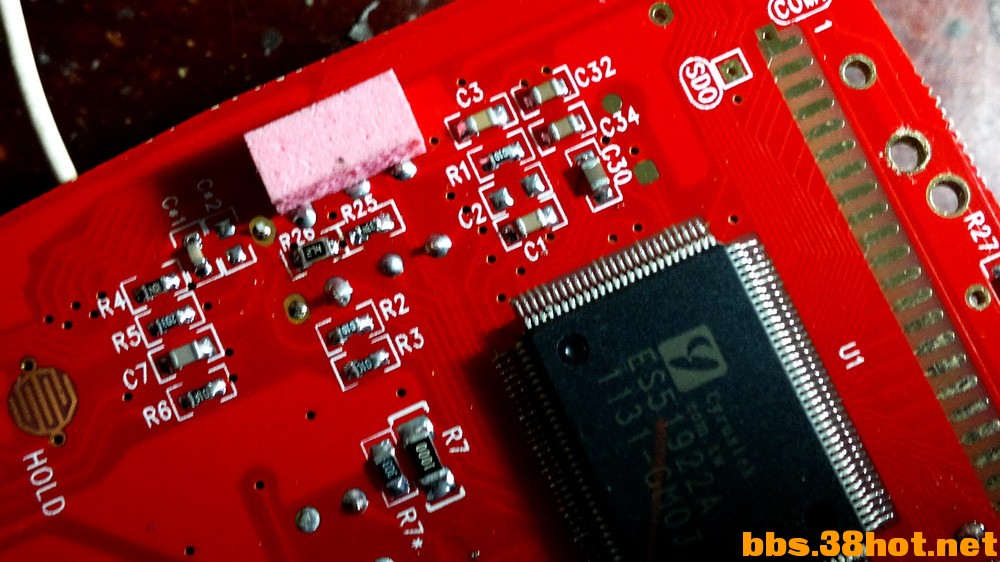

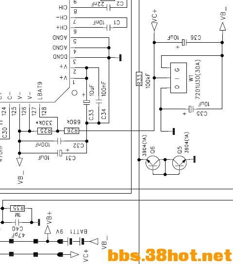

简单改造一只电阻让UT61E用一节锂电池供电。
将R26电阻用270K替换原来的680K即可。此时当锂电池电压下降到3.3V时电池低报警,及时充电即可。
AD737的供电解决办法:
将AD737的第7脚与VC+断开,用引线将AD737的第7脚连接到C33的正极即可。此时由C33的正极2.8V提供AD737的电源即可正常工作。

发表于 2013-12-21 12:45:52 | 显示全部楼层
交流测量功能基本是废了吧,
这里有UT61E的高清晰图纸,自己去看看交流测量的芯片供电情况
UT61E_电原理图REV1[1].pdf (179.83 KB, 下载次数: 289)
发表于 2013-12-21 12:50:12 | 显示全部楼层
 楼主| 发表于 2013-12-21 13:43:42 | 显示全部楼层
lxjt13075 发表于 2013-12-21 12:45
交流测量功能基本是废了吧,
O(∩_∩)O谢谢。我正在解决AD737的供电问题。
 楼主| 发表于 2013-12-21 15:11:12 | 显示全部楼层
AD737的供电解决办法:

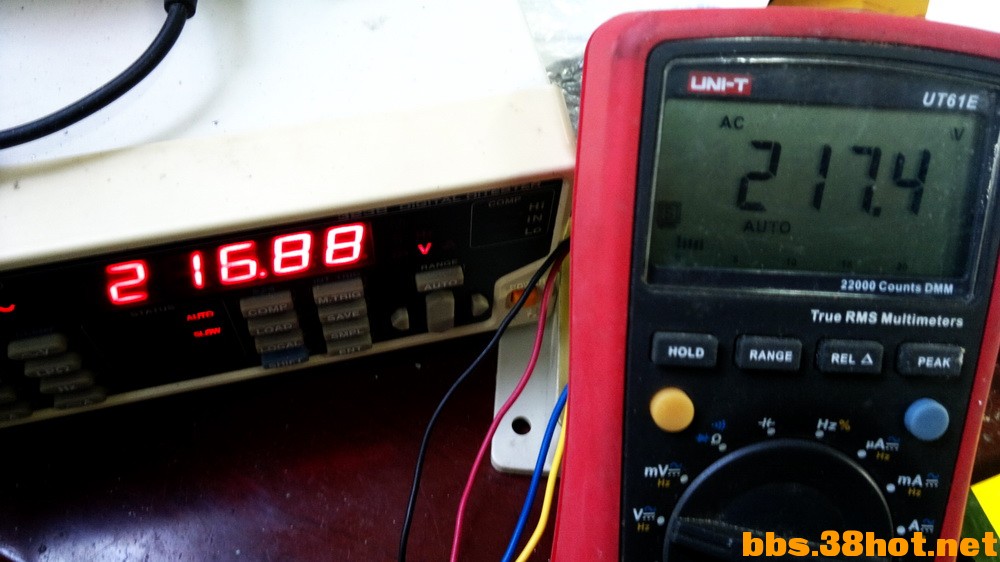

 楼主| 发表于 2013-12-21 15:27:38 | 显示全部楼层
交流测量功能基本是废了吧,
交流市电测试,没有校准,只是证明交流可以正常工作而已。

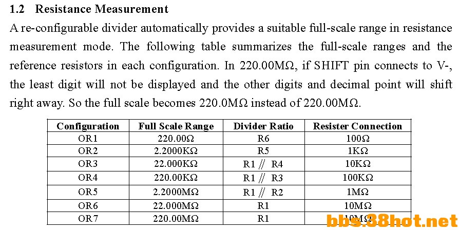

有一个UT61E,也喜欢折腾61E,但是电池这块不想搞它,我是直接买个9V的锂电池按上去用,试过一天24小时不关机,一点事都没有。现在最想解决的是电阻档偏低的问题。
发表于 2013-12-22 11:23:12 | 显示全部楼层
彭鹏 发表于 2013-12-22 08:22
有一个UT61E,也喜欢折腾61E,但是电池这块不想搞它,我是直接买个9V的锂电池按上去用,试过一天24小时不关 ...
电阻测量是个问题,一直在分析芯片ES51922的测量模式,还没有找到对应方法。
不过话说回来,如果要精密测量,还是上四线的设备吧,61E的电阻测量只能作粗测
发表于 2013-12-22 11:37:17 | 显示全部楼层
不过话说回来,如果要精 ...
感觉是排阻的问题,因为61E都不如老国产四位半的电阻档给力呀
发表于 2013-12-22 11:52:49 | 显示全部楼层
与排阻有关,但分析datasheet,有3个端口与电阻测量有关,还没找到原因
 楼主| 发表于 2013-12-22 12:01:01 | 显示全部楼层
是排阻原因。
 楼主| 发表于 2013-12-22 12:07:29 | 显示全部楼层
R1=10M
R2=1.01M
R3=101.01K
R4=10.101K
R5=1K
R6=100R
