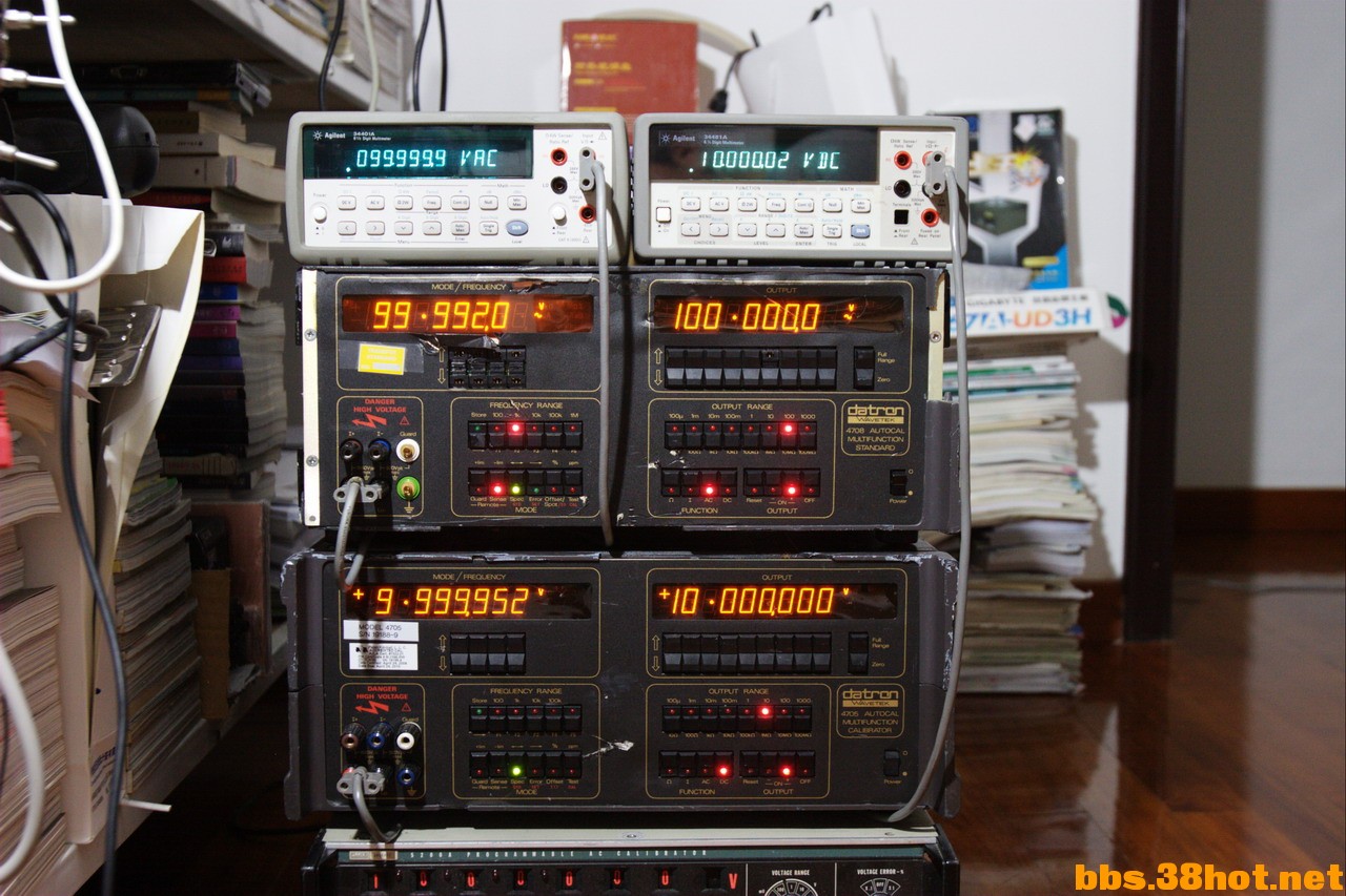

发表于 2013-12-20 20:58:22 | 显示全部楼层
海湾大桥 发表于 2013-12-20 16:28
厂家的标称年稳,是指连续通电一年这样的极端情况下的漂移吗?
470834401
470834401
是的,这是2台34401校准一年过后的数据,基本都没有使用,可以看到老化都非常小,远低于指标。
