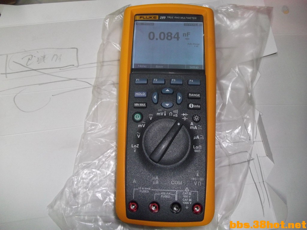

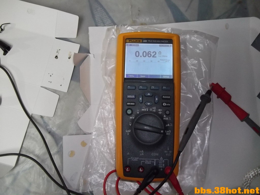

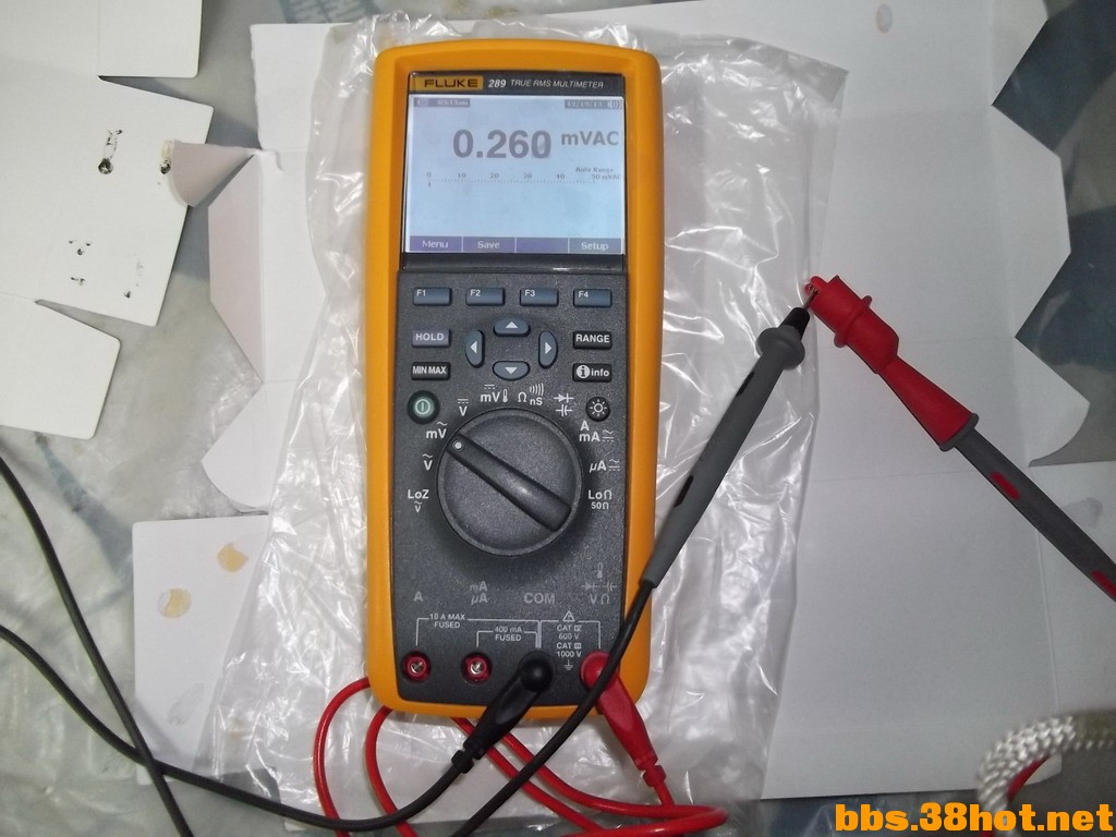

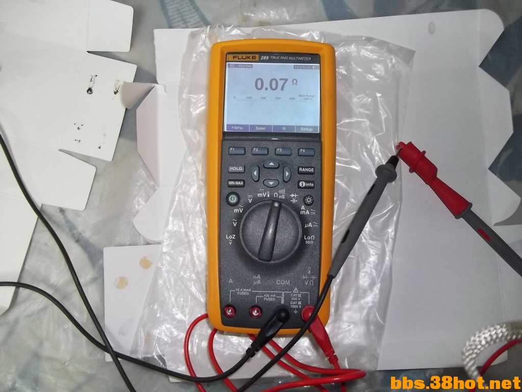

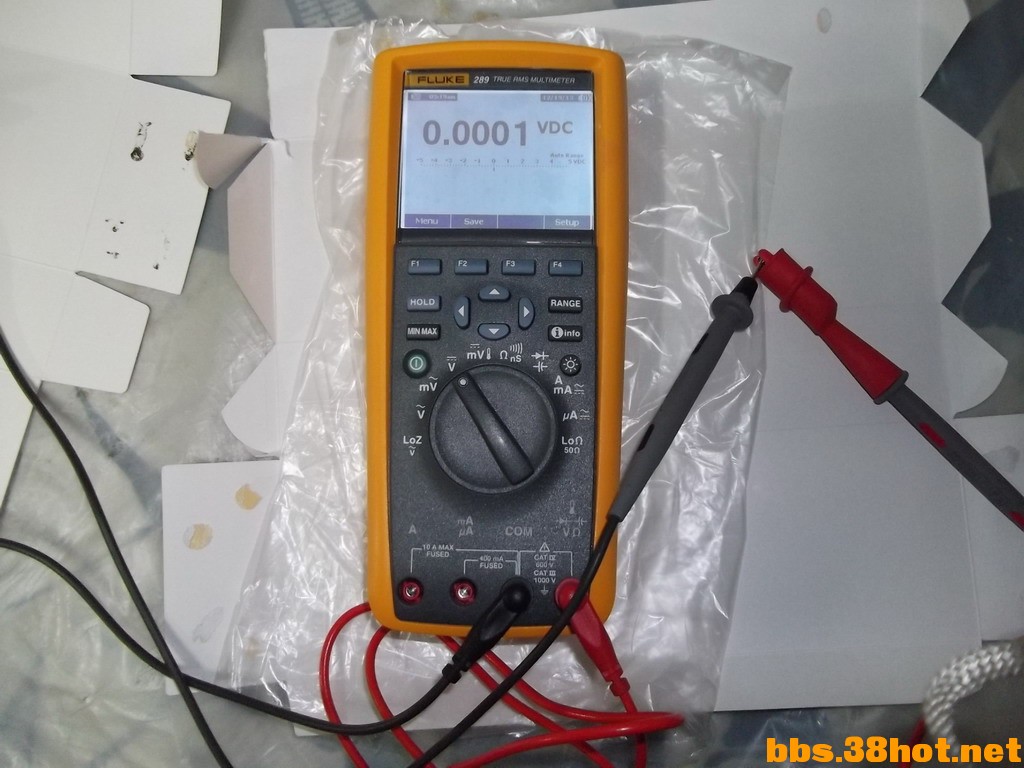

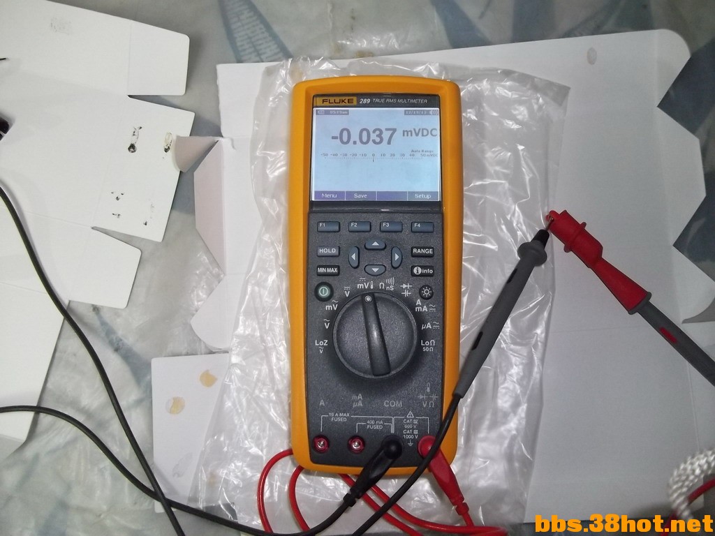

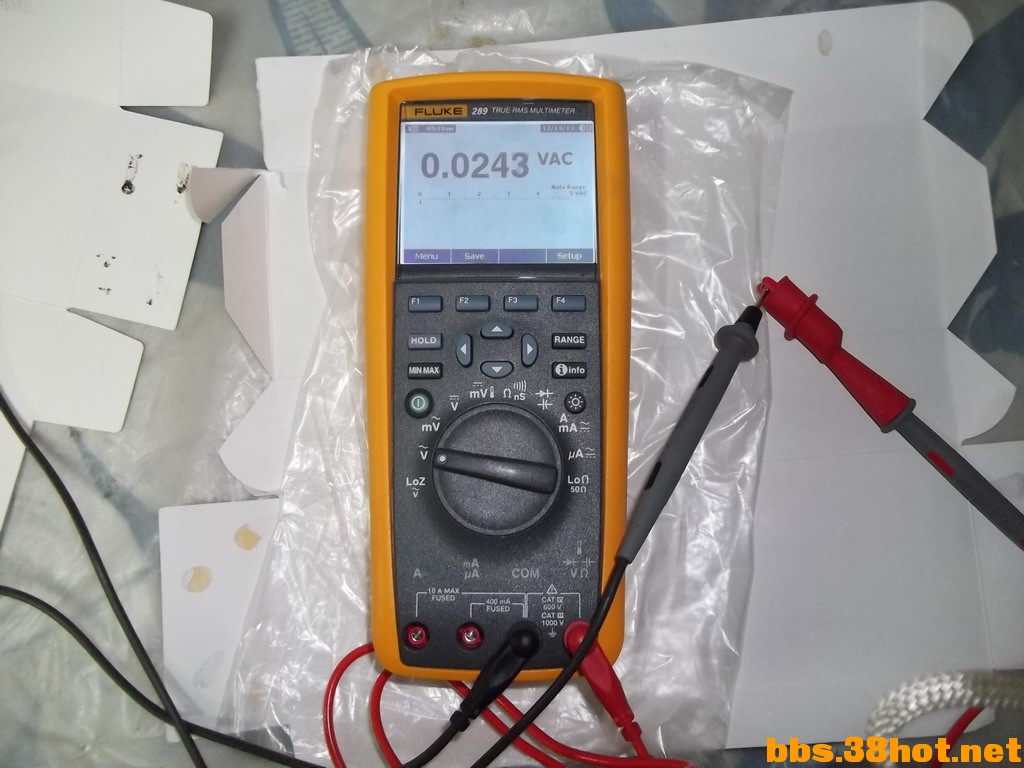

新买的F289请大家看看是否正常?有图片!短路表笔显示的值。
交流电压档
交流电压档
交流毫伏档
交流毫伏档
直流电压档
直流电压档
发表于 2013-12-19 21:57:28 | 显示全部楼层
除了你那个交流短路是0.0243V觉得大了不少,其他都正常,
你那个表笔应该直接用探针短路,另外找个大架子夹住测量,不然不就测量多了个夹子接头的内阻

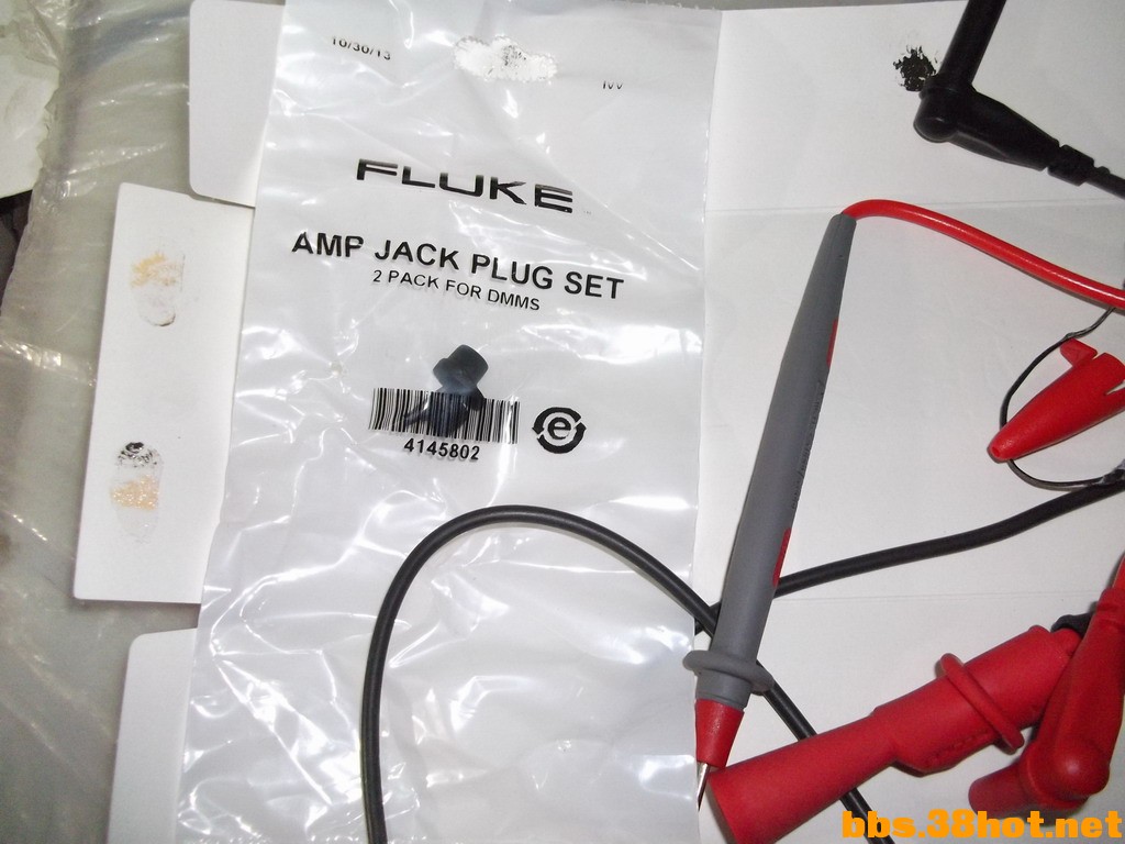

 楼主| 发表于 2013-12-19 22:02:46 | 显示全部楼层
表笔附件1
表笔附件1
表笔附件2
表笔附件2

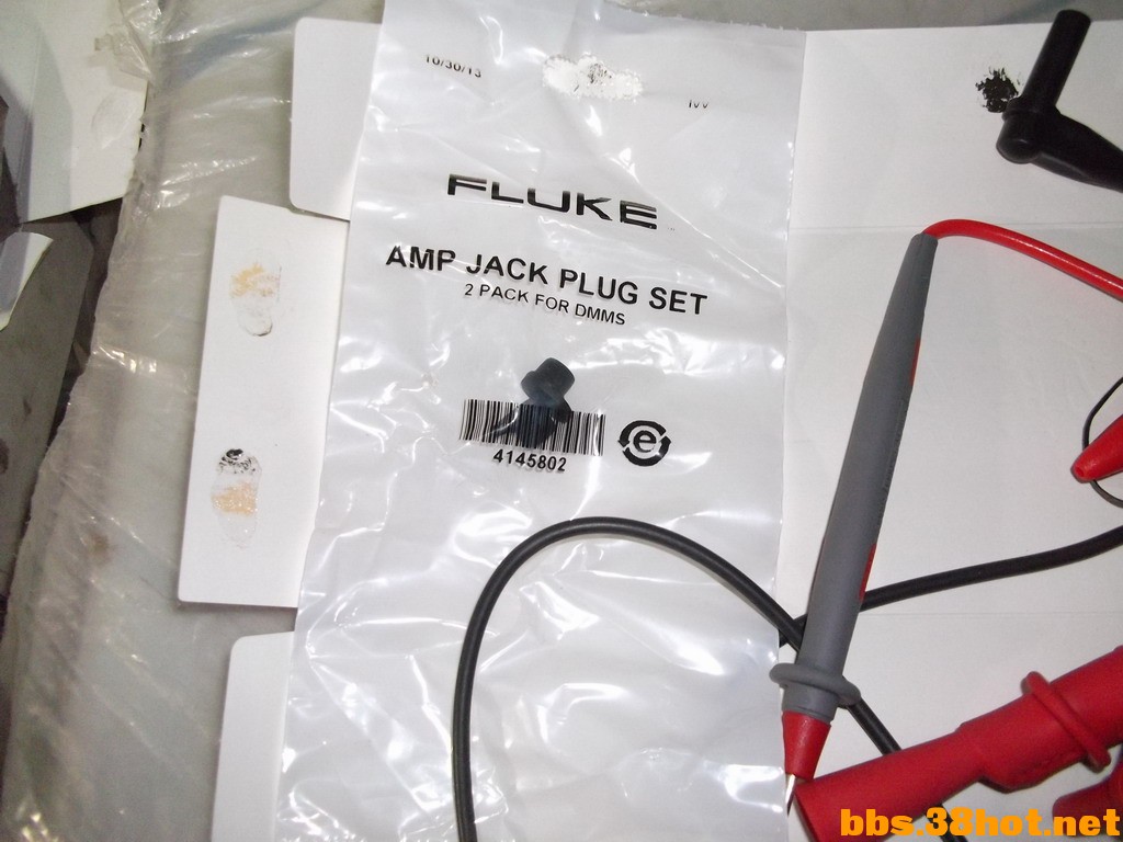

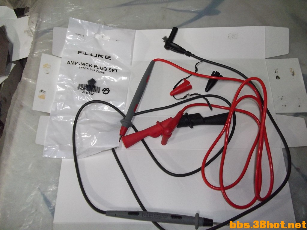

表笔等附件如下:另外袋子的是什么东东?

发表于 2013-12-19 22:07:45 | 显示全部楼层
很正常,289的测量小电阻其实真的不好用

发表于 2013-12-20 07:46:06 | 显示全部楼层
flscs1 发表于 2013-12-19 22:02
表笔等附件如下:另外袋子的是什么东东?
袋子里的东西貌似另外两个的表笔座塞子,防平时进灰尘的。这个好像也是后配的。

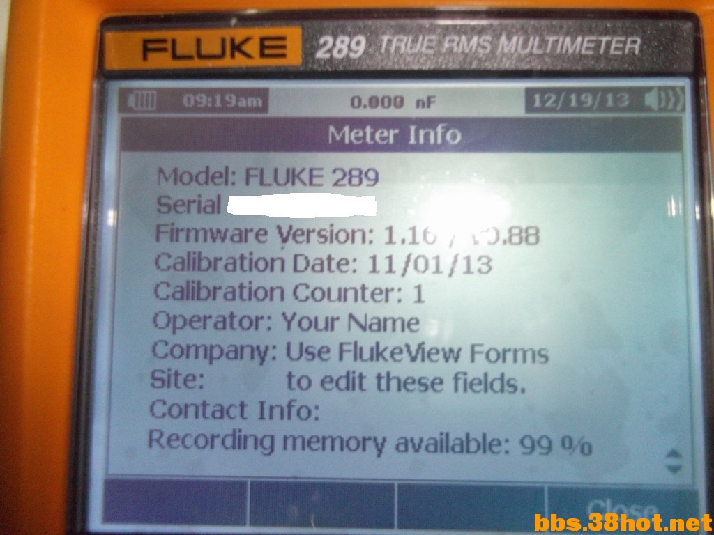

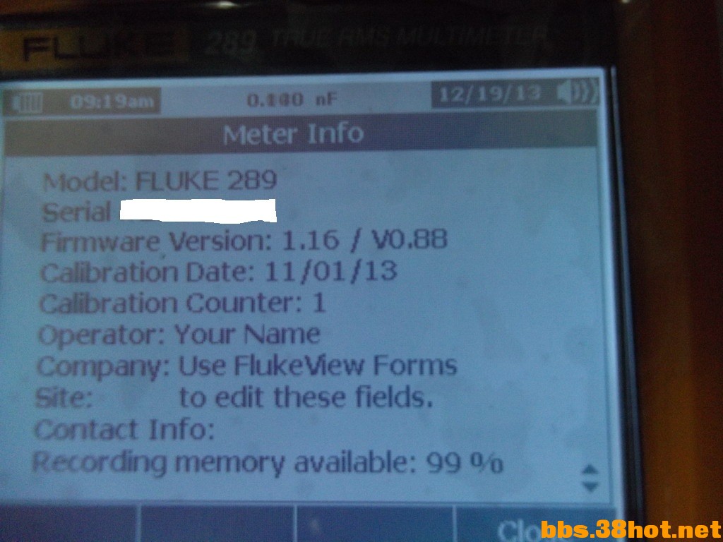

 楼主| 发表于 2013-12-20 09:40:51 | 显示全部楼层
radio05 发表于 2013-12-19 23:28
亲,现在已经没有新的289啦!你这表我看悬!
现在把系统信息发上来请大家分析:
系统信息1
系统信息1
系统信息2
系统信息2

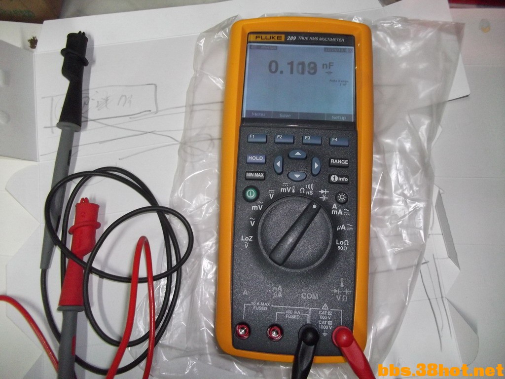

 楼主| 发表于 2013-12-20 10:14:39 | 显示全部楼层
今天验证电容档的准确度,但是发现F289的电容档的底数如此之大?插上表笔后底数就开始乱跳,F289的电容档就这样子吗?请有此表的朋友帮忙看看这种情况!

发表于 2013-12-20 14:50:29 | 显示全部楼层
0.1nf啊,正常,测个10nf也是跳1%,难道你挑选1nf的电容你会用这个表测量....

朋友我没接电容啊!刚才测了个560PF的电容,发现容值6百7百8百的乱跳,根本没办法读数!

发表于 2013-12-21 21:22:53 | 显示全部楼层
感觉楼主的电磁环境不好!表没问题!

发表于 2014-1-21 20:44:03 | 显示全部楼层
楼主我按你图片的顺序,跟你一样的测,也用一个夹子夹住,得出的数值,第一张是,0.002   第二张是,0.0150--0.0190范围跳稳定不下来,第三张是0.06.第四张是,0.053, 第五张是.0.0000.
补充内容 (2014-1-21 21:54):
第6张是0.0000    第五张是0.152.   这个肯你边上的环境也是有关的,比如手机要拿远点, 到时请参考我的帖子.用手机拍的
