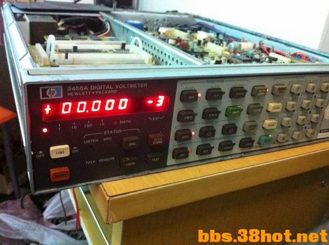

发表于 2013-12-18 14:45:52 | 显示全部楼层 |阅读模式

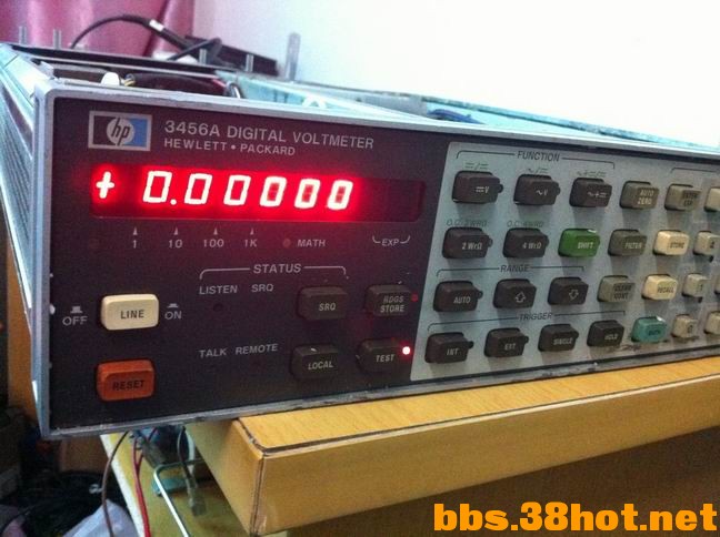

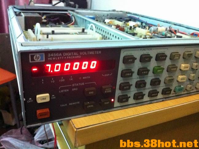

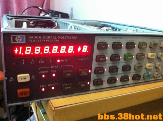

开机显示0,测量没反应,自检闪2次-7.00000,闪一次全部亮,按7+STORE+5显示全部零
发表于 2013-12-18 15:13:38 | 显示全部楼层
7号错误
 楼主| 发表于 2013-12-18 15:21:36 | 显示全部楼层
是7号错误,不知道对应的是什么问题

晕,原来是那个J29接地了,现在接到RUN,可以测直流了,但自检变成8号错误了,电阻测不准
