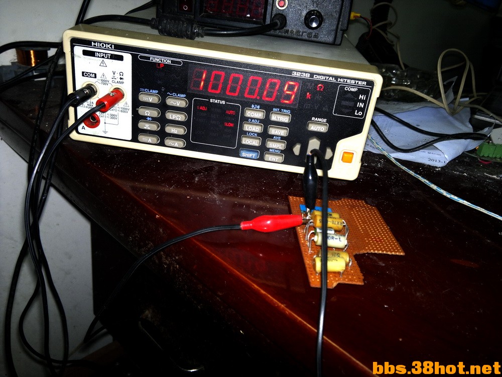

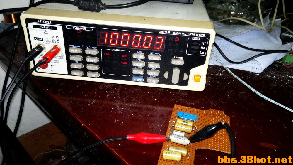

用国产RX70电阻的简易电阻基准看看我的HIOKI3238

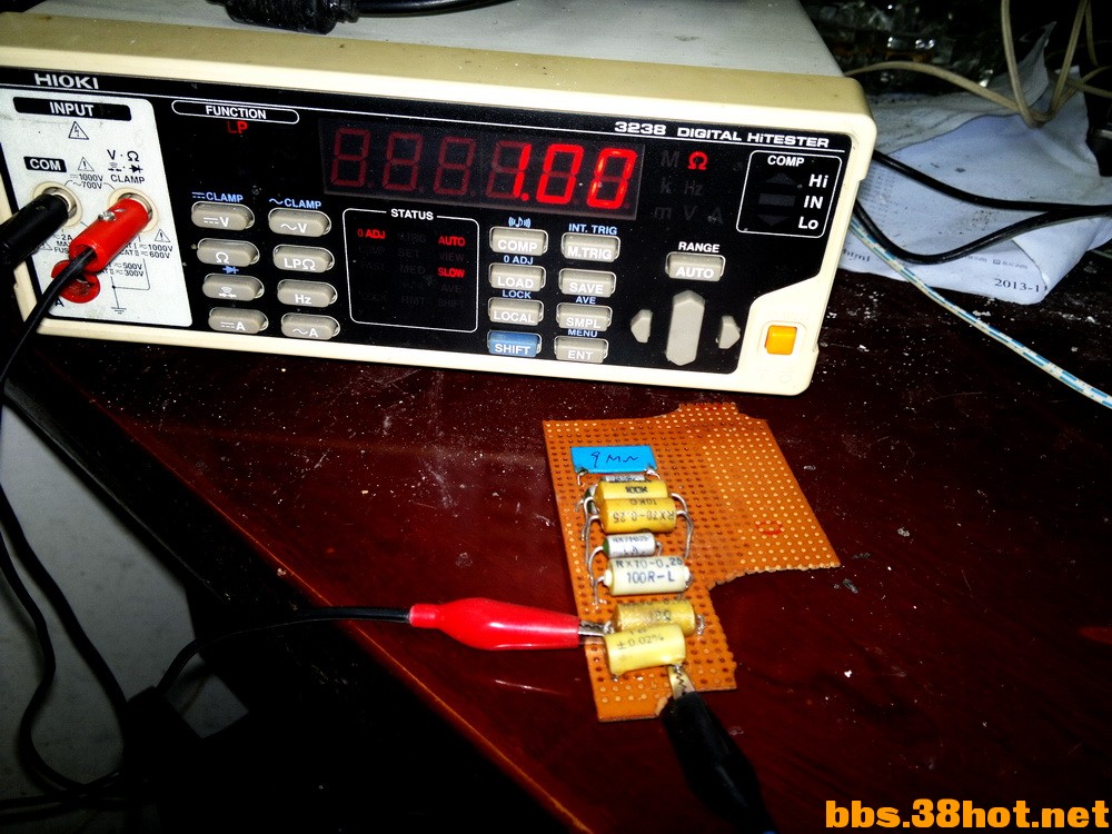

发表于 2013-12-17 09:27:25 | 显示全部楼层 |阅读模式

标定一下,否则没有太大意义。
这个表没有4线,就算导线电阻清零之后也不会这么准吧
 楼主| 发表于 2013-12-17 21:17:45 | 显示全部楼层
j就是清零后的结果。
发表于 2013-12-18 09:58:27 | 显示全部楼层
你这台3238很准呀,,,我也有一台没标准电阻测,不知准不准

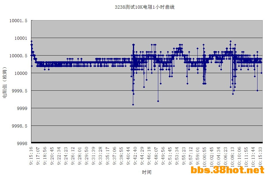

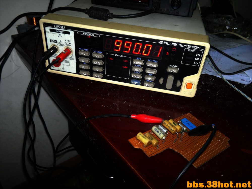

 楼主| 发表于 2013-12-18 10:36:54 | 显示全部楼层
3238测试10K电阻1小时曲线,没有超出0.01%误差。

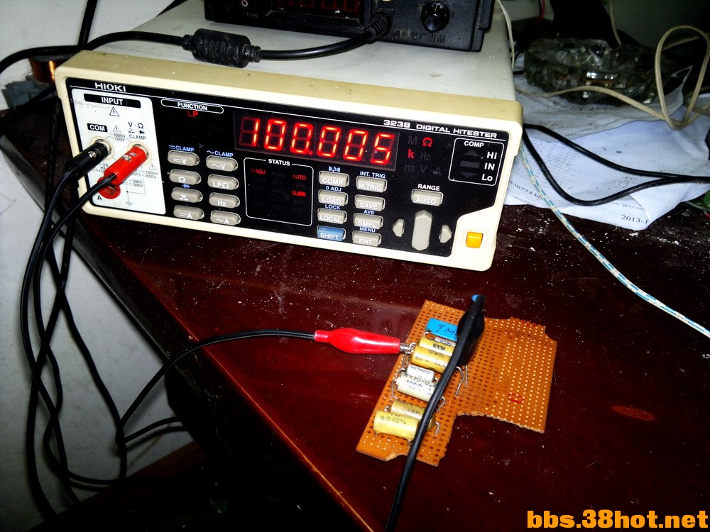

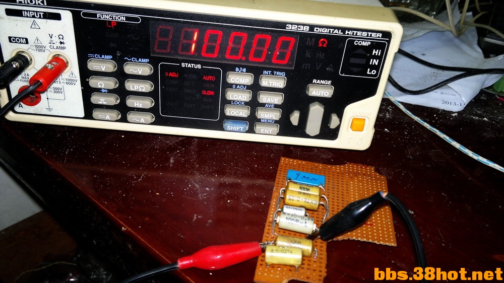

发表于 2013-12-18 18:18:50 | 显示全部楼层
10K应该没有什么问题,毕竟电阻阻值大,1Ω的不知道曲线什么样子的

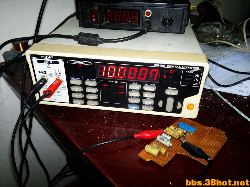

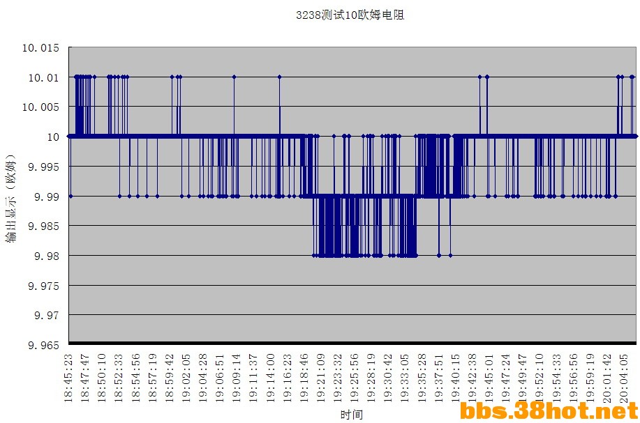

 楼主| 发表于 2013-12-19 20:17:06 | 显示全部楼层
3238测试10欧姆电阻曲线

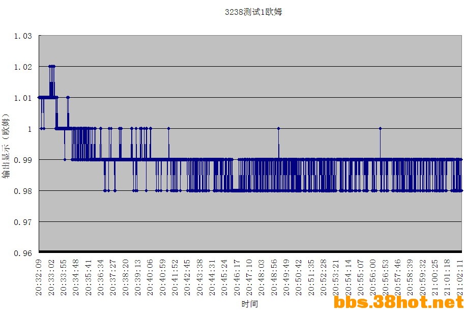

 楼主| 发表于 2013-12-19 21:09:34 | 显示全部楼层
3238测试1欧姆电阻曲线

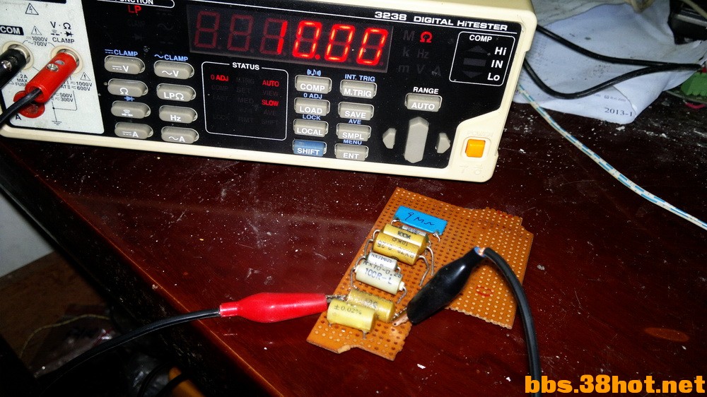

发表于 2013-12-19 22:19:15 | 显示全部楼层

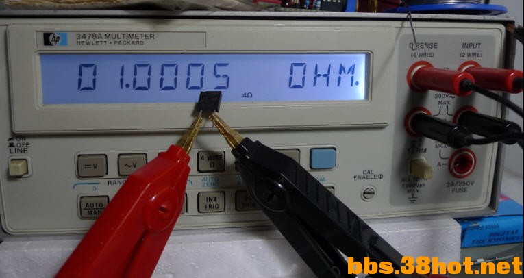

大家一看一楼的图片,测1R显示1.00R,测10R显示10.00R,都说很准[s:28]。
其实第一个数只有2位半表的分辨率,后一个只3位半表的分辨率。
五位半的表应该显示1.xxxxR,10.xxxxR才对呀!我的8840A出掉了,上个3478A测个1R电阻吧

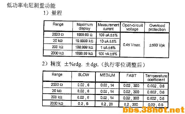

 楼主| 发表于 2013-12-20 08:02:40 | 显示全部楼层
因为3238的最小电阻档是2K,所以只能显示两位小数。

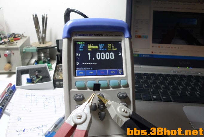

发表于 2013-12-20 15:08:00 | 显示全部楼层
再上一张LCR测1R的图片,这个1R正好显示1.0000R。这只是个巧合,因为已经分辨到0.1mR了,引脚夹得长些短一些(引脚的电阻),读数末位就不同了。乐一下而已。
发表于 2014-2-2 15:05:43 | 显示全部楼层
你需要2K标准电阻(测小电阻串联)
