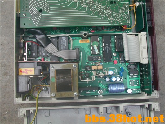

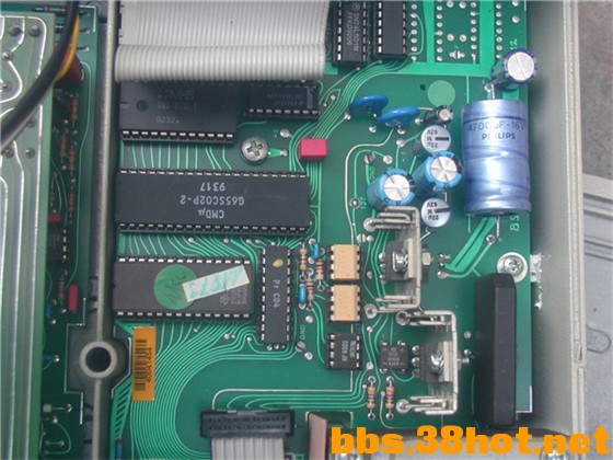

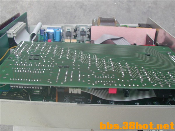

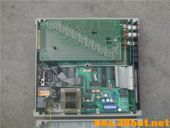

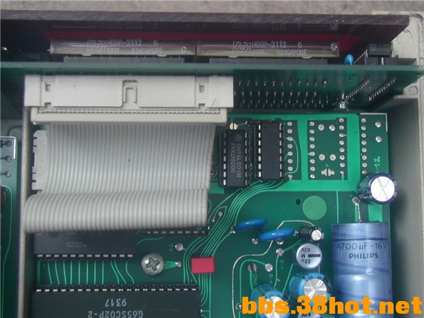

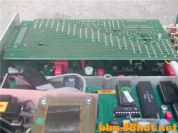

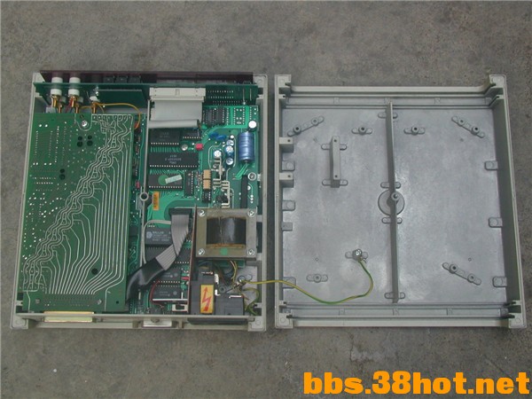

请教!这款机开机”咔嚓“一声就进入系统,这台有点怪,开机要好几声”咔嚓“才进入系统,有时进入系统后一会还会再次重新启动。关机后多半小时再开机就正常, 问题出在哪里呢?上电路图。
发表于 2013-12-16 23:17:35 | 显示全部楼层
是不是继电器老化了,吸不上。
发表于 2013-12-16 23:20:22 | 显示全部楼层
预热后恢复正常要首先考虑是不是电容老化
 楼主| 发表于 2013-12-16 23:25:37 | 显示全部楼层
天津飞达 发表于 2013-12-16 23:20
预热后恢复正常要首先考虑是不是电容老化
应该有关系,热机就正常,冷机开机进入系统比较慢。
发表于 2013-12-16 23:35:17 | 显示全部楼层
预热后恢复正常要首先考虑是不是电容老化
可能性非常大,可以考虑冷机用电吹风吹一下电容看看是不是启动快了
 楼主| 发表于 2013-12-16 23:35:44 | 显示全部楼层
hesoka 发表于 2013-12-16 23:17
是不是继电器老化了,吸不上。
冷机开机要不停地”咔嚓“好几声后才进入系统,有时有”咔嚓“两下货再进入系统,热机就正常。
发表于 2013-12-16 23:37:09 | 显示全部楼层
电吹风吹10分钟,看看能不能 一声 就开机
发表于 2013-12-16 23:39:32 | 显示全部楼层
把几个大滤波电容给换了,电解液早就干了。
发表于 2013-12-16 23:47:11 | 显示全部楼层
93年的也不算特别老
 楼主| 发表于 2013-12-16 23:54:41 | 显示全部楼层
呵呵~~谢谢朋友!不弄了,麻烦。

 楼主| 发表于 2013-12-17 12:26:58 | 显示全部楼层
对呀!下午去拿出来试试看。
