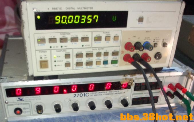

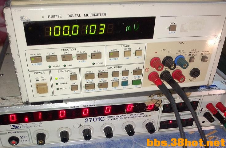

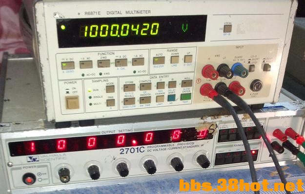

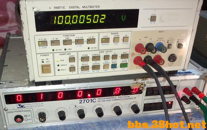

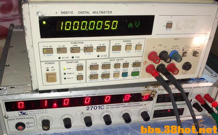

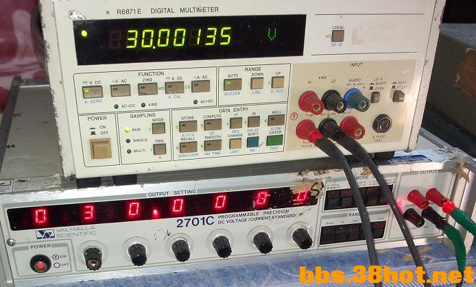

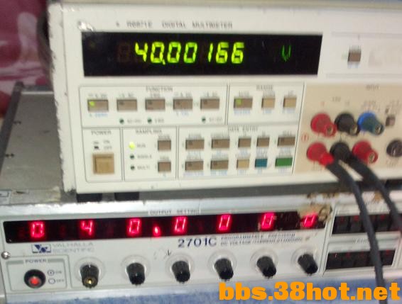

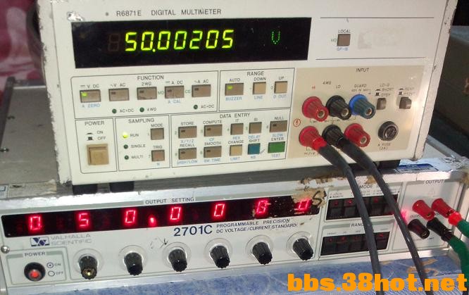

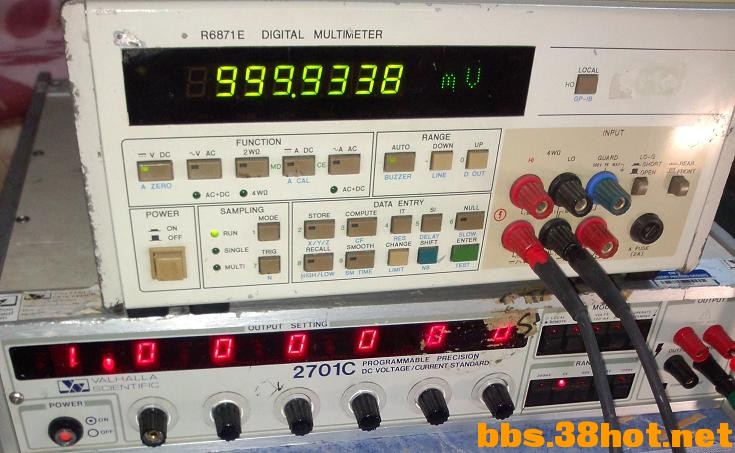

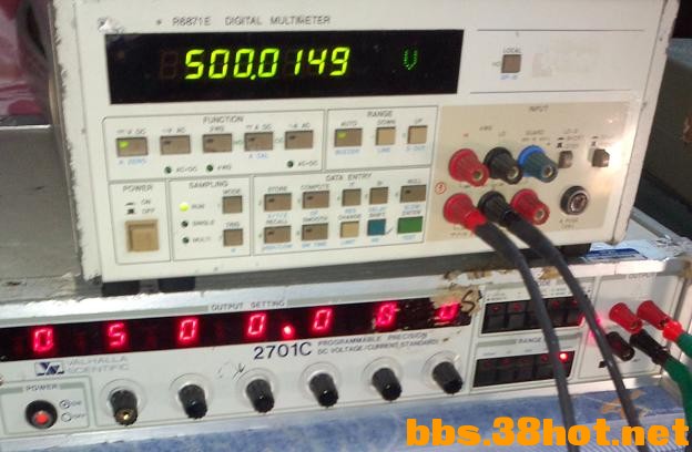

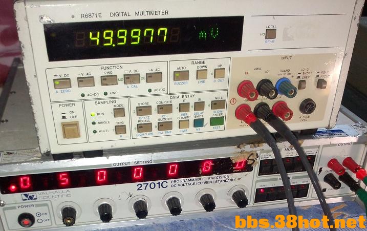

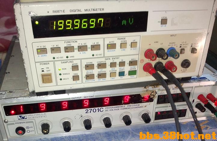

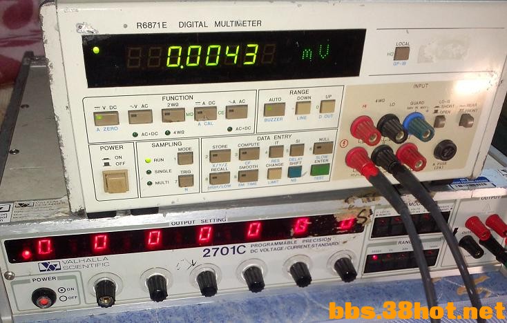

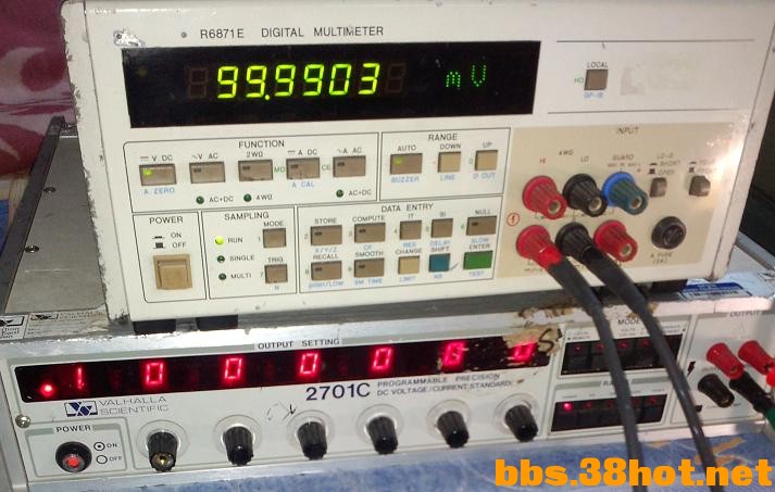

淘了一台美国2701C直流源,粗测了一下,还不错。见图:
200mv档
 楼主| 发表于 2013-12-16 22:41:08 | 显示全部楼层

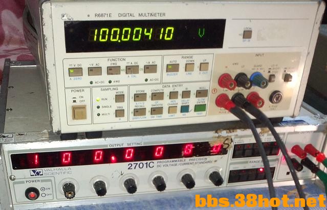

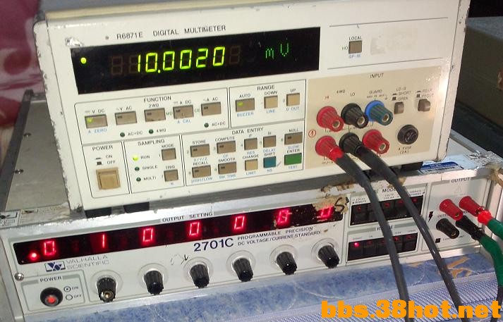

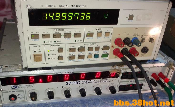

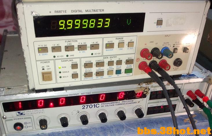

2V档

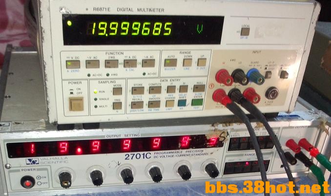

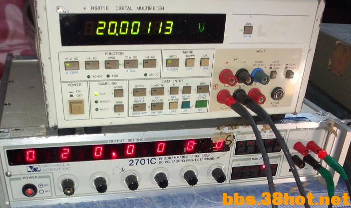

20V档
 楼主| 发表于 2013-12-16 22:44:13 | 显示全部楼层

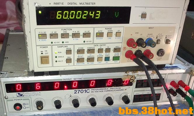

120v档
 楼主| 发表于 2013-12-16 22:48:54 | 显示全部楼层
1200V档
 楼主| 发表于 2013-12-16 22:54:34 | 显示全部楼层
R6871是病机修来的,用FLUKE343A随便校了一下,不知道准不准,大家随便看看吧。
发表于 2013-12-16 23:45:12 | 显示全部楼层
这个直流源噪音如何?uv位跳不跳?
 楼主| 发表于 2013-12-16 23:59:02 | 显示全部楼层
应该一般吧,LM399的基准,测10V,大部分时间显示9.999856-9.999873,主要是6x,偶尔有跳超的。

发表于 2013-12-17 14:34:16 | 显示全部楼层
不错微伏级也就1个字,不知24小时的稳定如何.
发表于 2013-12-17 14:40:08 | 显示全部楼层
看错了差一个数量级.

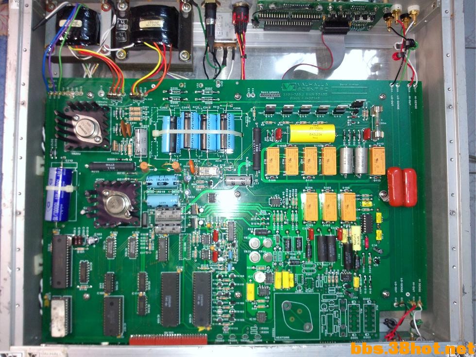

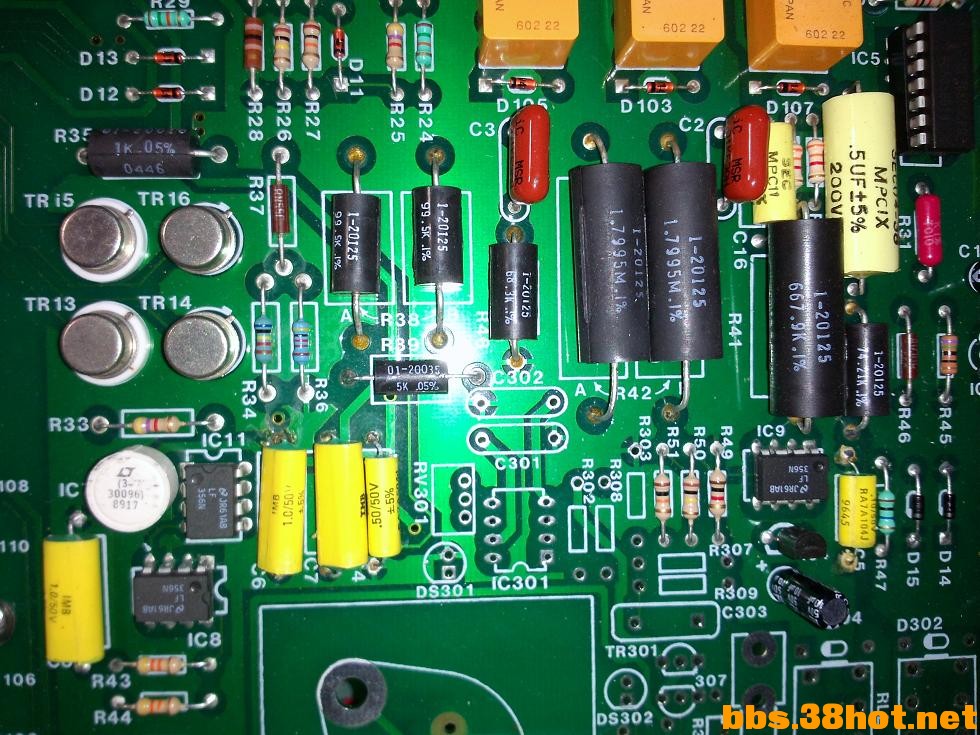

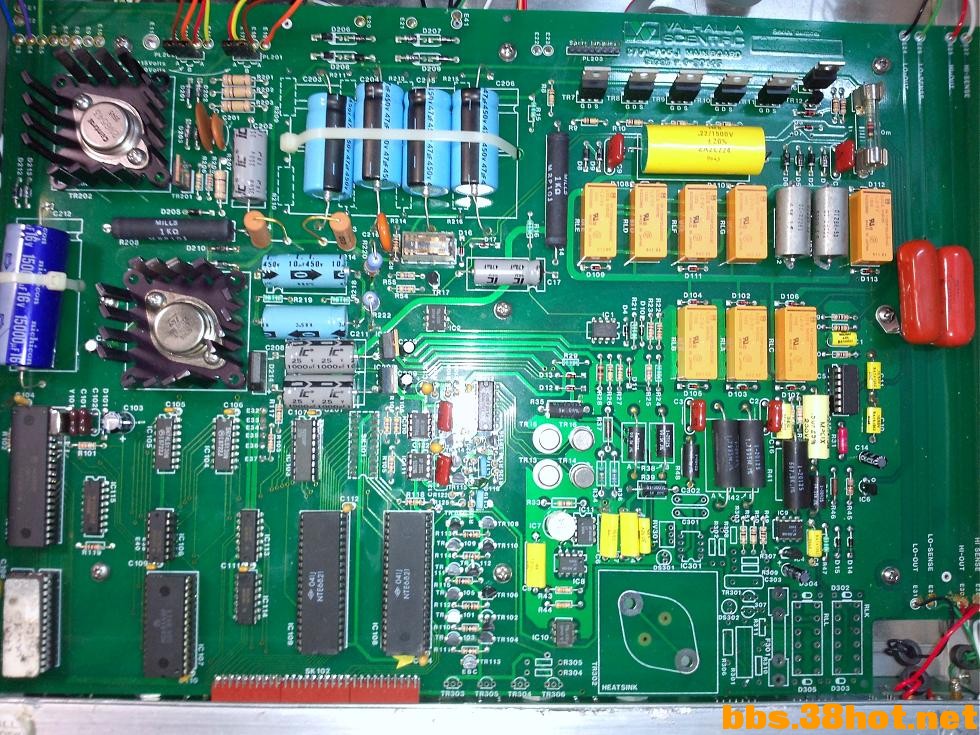

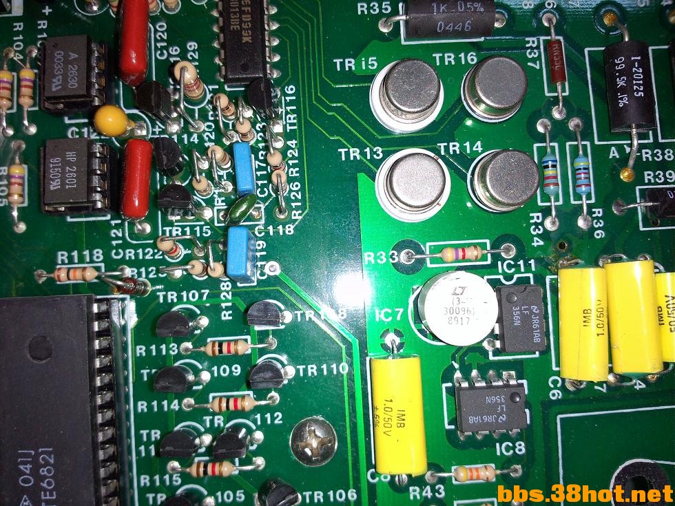

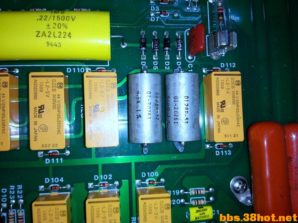

内部图来了:
 楼主| 发表于 2013-12-21 22:05:32 | 显示全部楼层
有个问题,捆在一起的4个兰色电容下面的omron继电器有时不断闭合/断开,有时长时间正常接通。不知道是不是哪个元件热稳定性不好了。
没有可调的地方,估计是软件校正的,这下校正麻烦了。
 楼主| 发表于 2013-12-30 00:02:49 | 显示全部楼层
找到厂家网址了,有校准方法,有手册,校准超简单。
