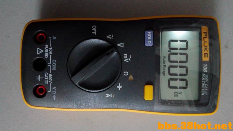

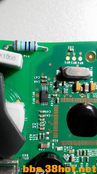

fluke 106,107主板相同,疑似通过软件控制不同功能,106少了频率占空比二极管背光等功能。

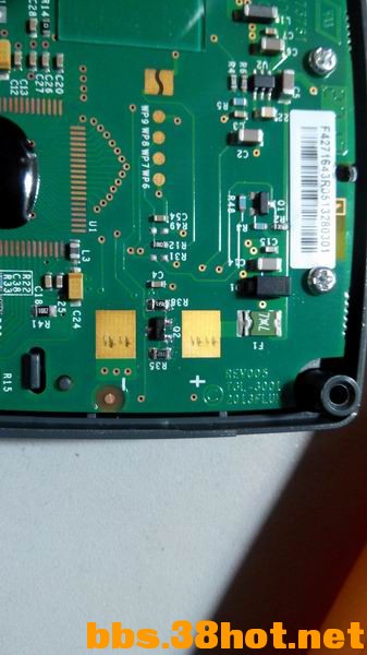

可在106上直接增加背光,方法为拆掉lcd,自制一个导光板,焊接一个发光二极管及2电阻,导光板及LED两样
拆个坏手机屏可以完成。r38上470欧,r35上1k欧,Q2上个npn或者nmos。

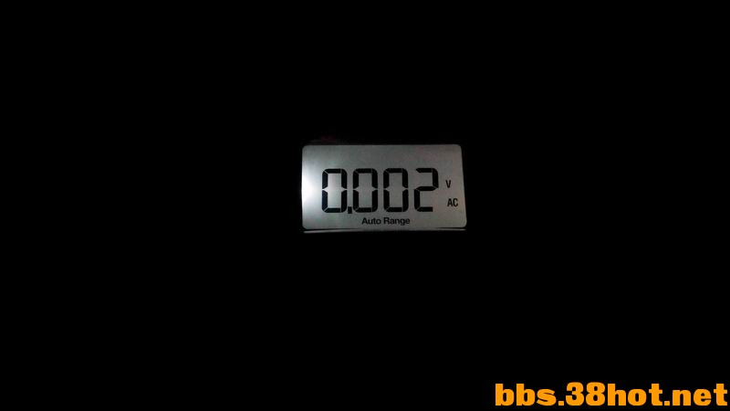

电路改好后,按键可测试亮背光,但需要前壳开孔,不太美观,因我很少用hold,所以改为hold键控制背光,见图:
背光效果
背光效果
全黑效果
全黑效果

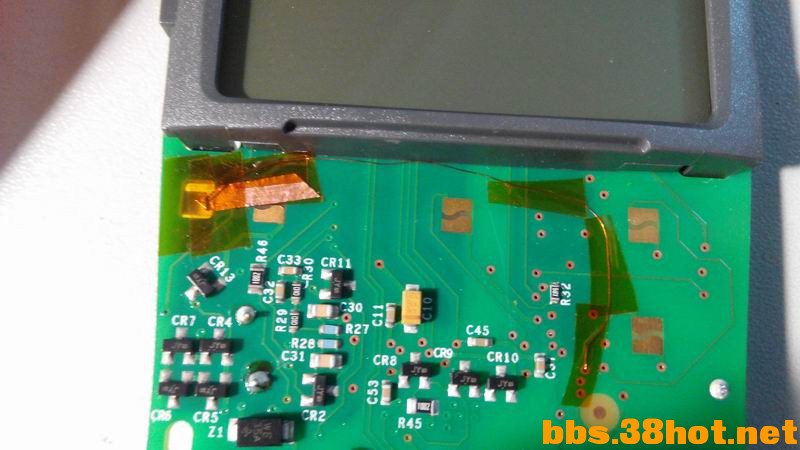

将背光键引到hold位置
将背光键引到hold位置
背光焊点
背光焊点
