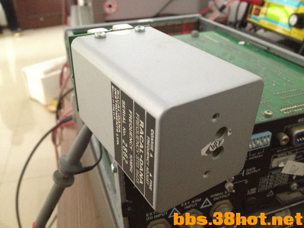

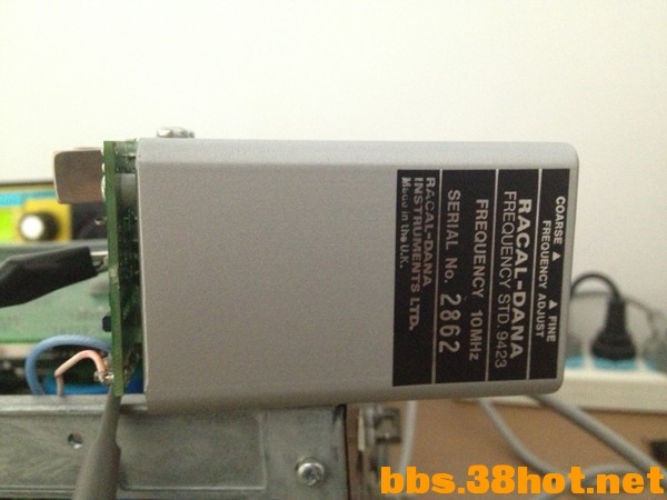

racal-nada 1999 频率计,开机稳定后,测量10M铷钟读数为10.00002XXX,调节后面板的恒温晶振粗调和细调,调到读数10.00000999后,再也无法调小,调节可调螺丝不再起作用,请问该如何处理?明天了上照片,恒温晶振的信号是该品牌原配的9423。
另外请教,晶振的老化是不是在不通电的情况下也是要进行的?连续通电一段时间后,频率老化漂移到一定数值后关机,下次再开机,待一定时间频率稳定后,老化是不是从上次的频率基础上来进行?
谢谢!

 楼主| 发表于 2013-12-16 12:22:21 | 显示全部楼层
    照   片

 楼主| 发表于 2013-12-16 17:08:44 | 显示全部楼层
shunzi3 发表于 2013-12-16 15:59
这个是可以修的,但是鉴于你可能没有相关测量设备建议你直接更换来的更快点,因为修的过程会相当费时间,需 ...
直接更换找不到一样的,只能换其它型号飞线链接。我考虑如果微调是机械调节,是不是可以打开动些手脚,或者改动一下小电容的容量。
发表于 2013-12-16 20:48:56 | 显示全部楼层
思路是对的,但是做起来比较麻烦,以前修过10811就这么干!
 楼主| 发表于 2013-12-16 22:38:19 | 显示全部楼层
 楼主| 发表于 2013-12-16 22:39:33 | 显示全部楼层
youngliu 发表于 2013-12-16 12:55
应该是年头太多,累积误差过大了,需要修理了。出给我研究吧
对不住,我先拆开研究了

 楼主| 发表于 2013-12-17 21:05:37 | 显示全部楼层
已经修好了
