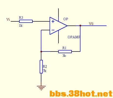

发表于 2013-12-15 09:31:54 | 显示全部楼层
无论什么东西都会老化的。网络电阻也逃不过。
即使是孪生金封电阻,也难以解决老化问题。阻值大的电阻,老化肯定要比阻值小的老化大。
原因很简单,金属箔电阻也是在基板上刻蚀出来的,阻值大的,肯定也是线路较细,且线路要长。比起阻值低的,肯定老化要大。
绕线电阻就更容易理解了。
并且电阻老化都是正向的,就是随时间,电阻慢慢变大。
比如常用的同相比例放大电路,上下两只升压电阻组成,
V0=(1+R1/R2)*Vs   由此得知,下电阻 R2也就是阻值大的这只,老化要比R1加剧的话,输出电压变低。
这就是为什么几乎所有基准都反方向老化的原因。
同时也可推理,做升压的电阻,不是孪生的最好,而是下电阻应该比上电阻高级一个档次。
发表于 2013-12-15 10:49:27 | 显示全部楼层
