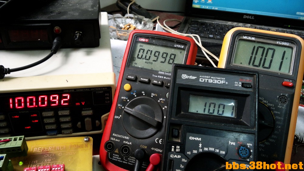

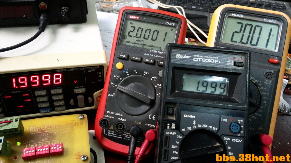

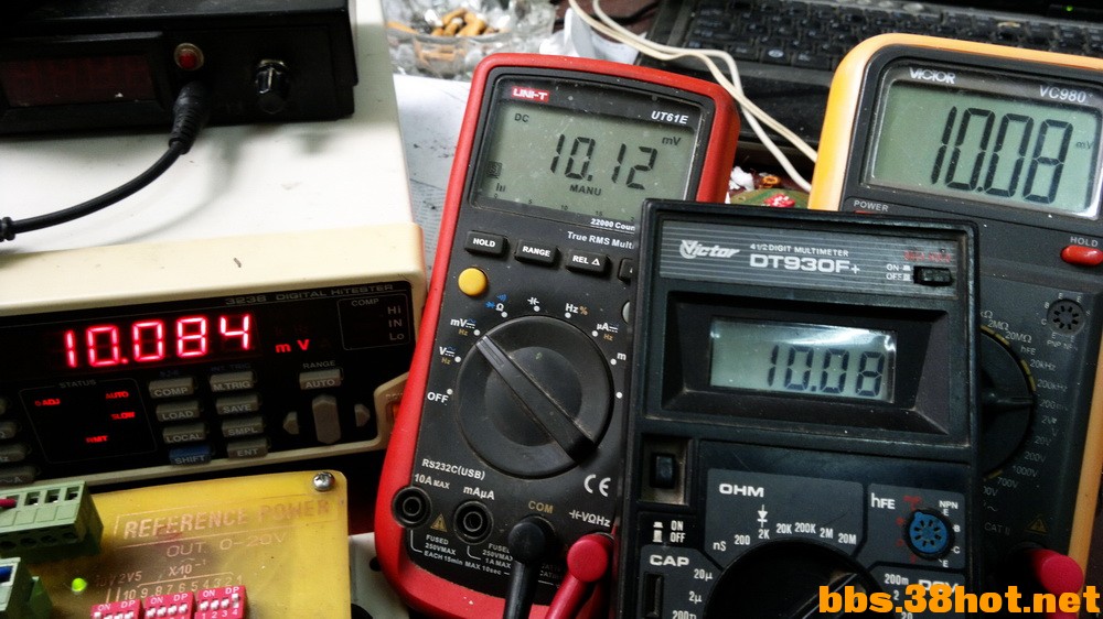

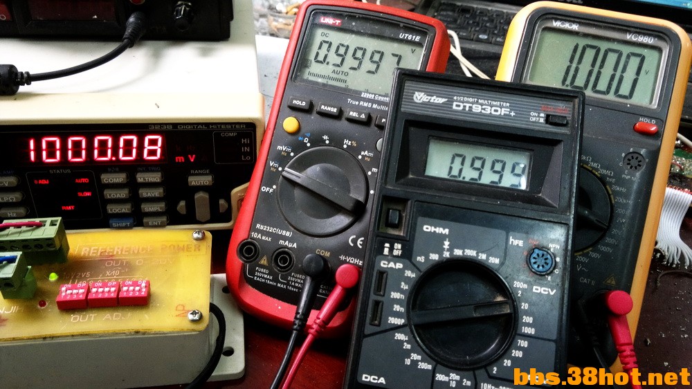

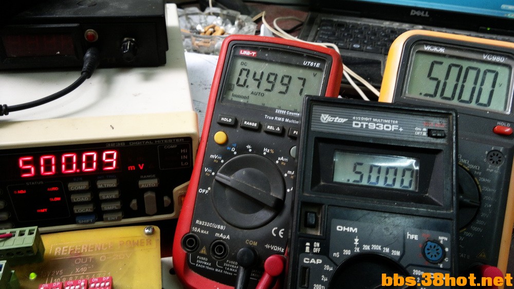

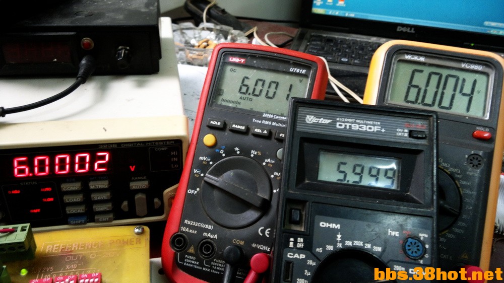

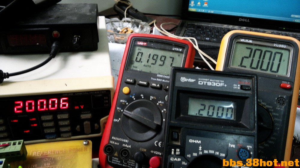

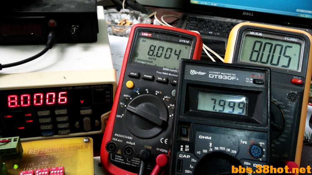

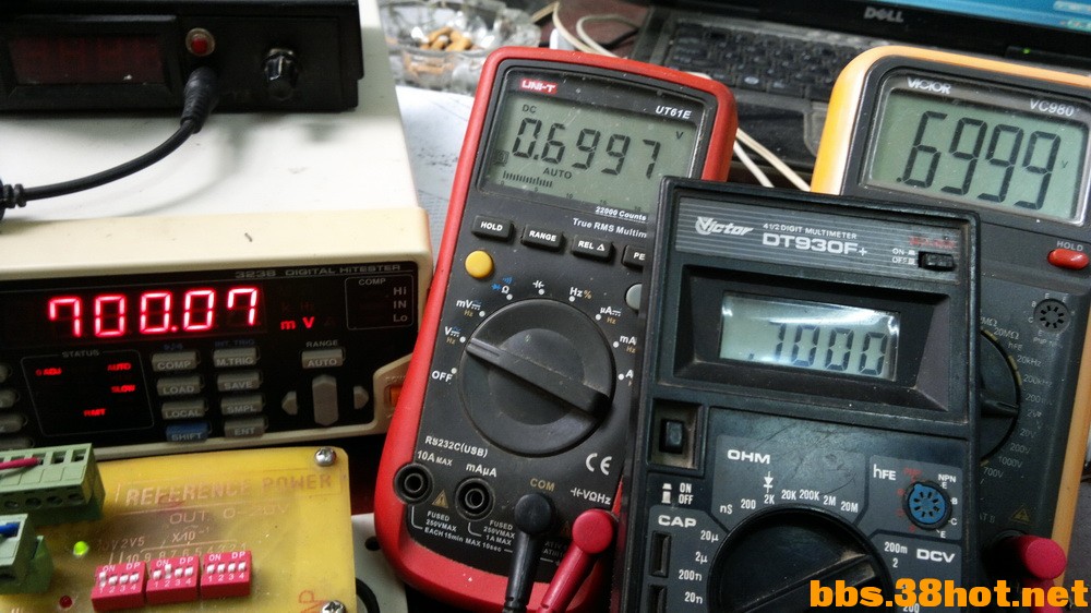

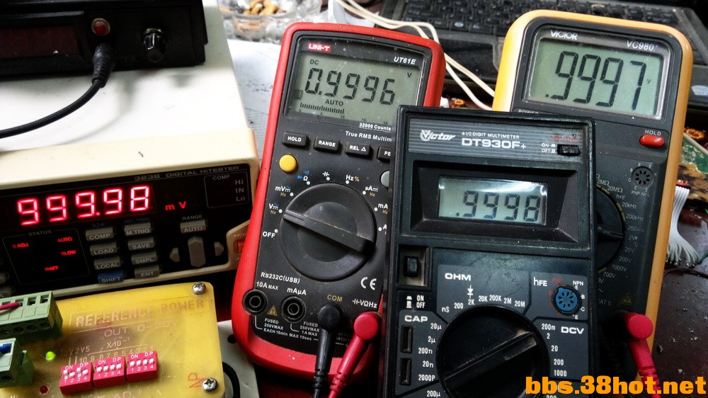

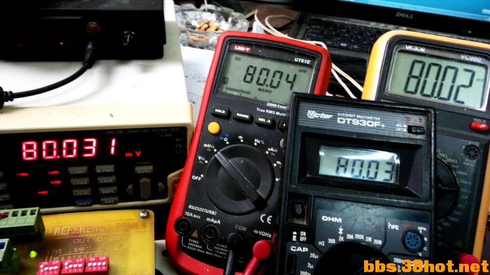

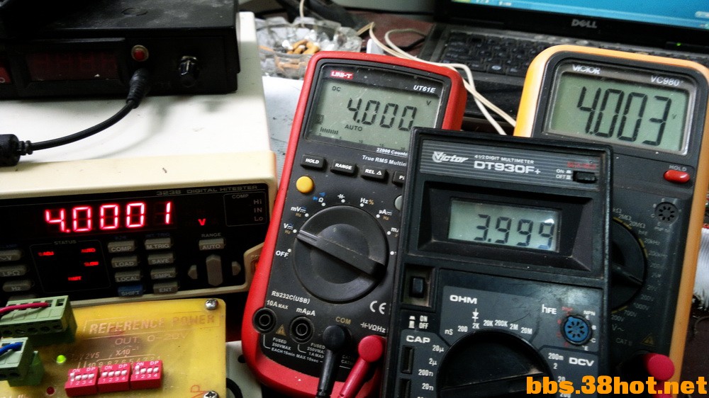

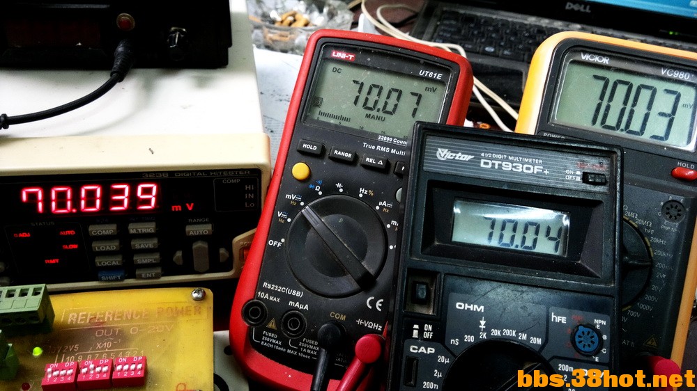

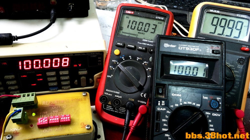

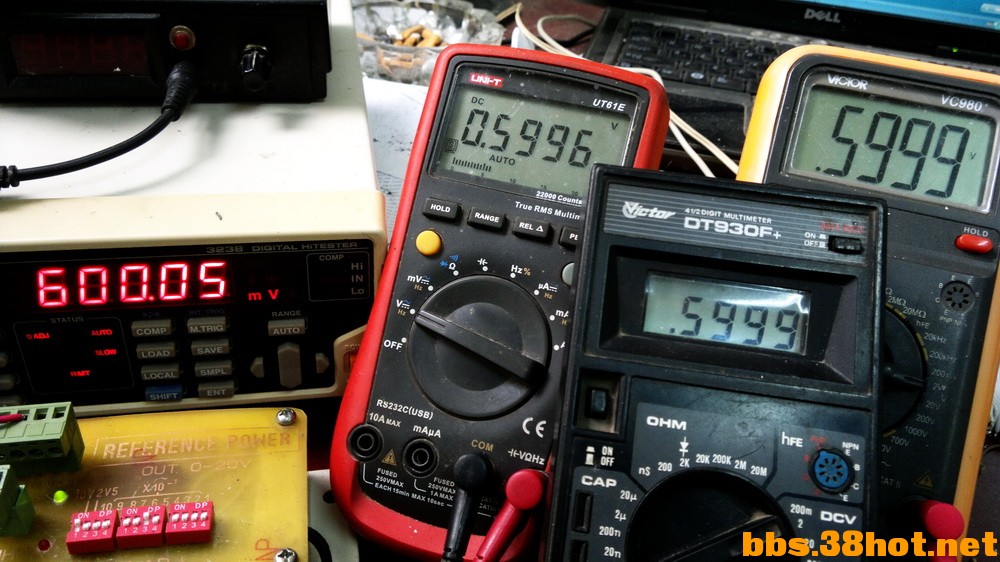

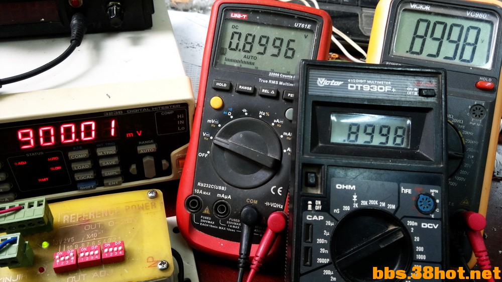

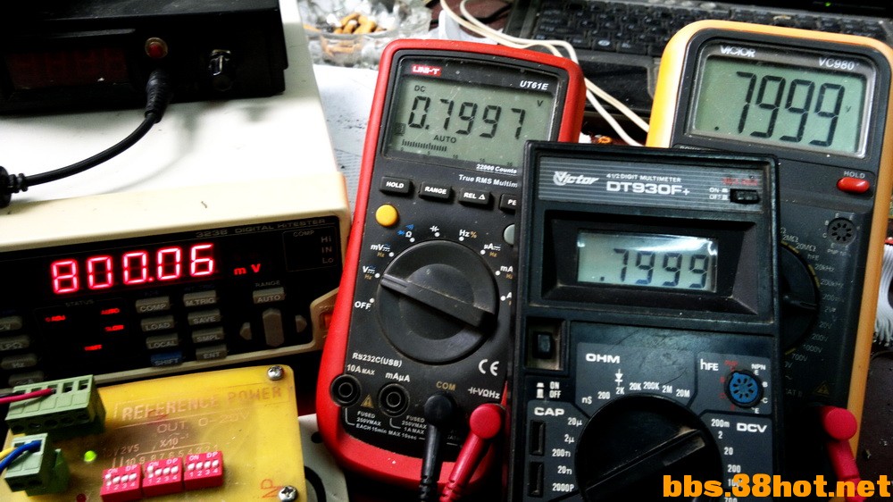

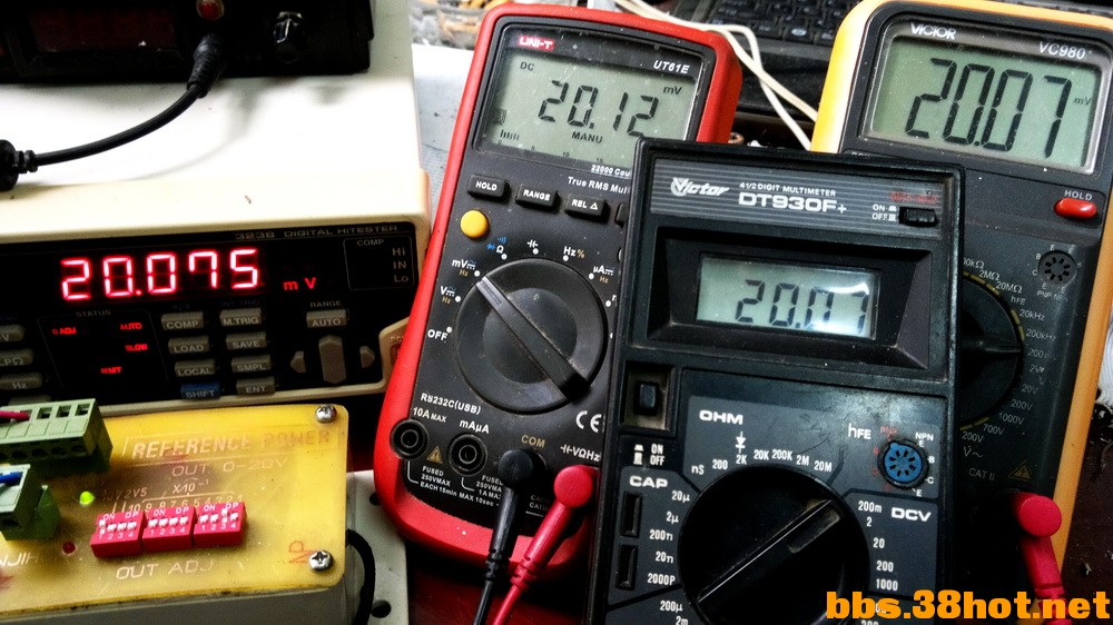

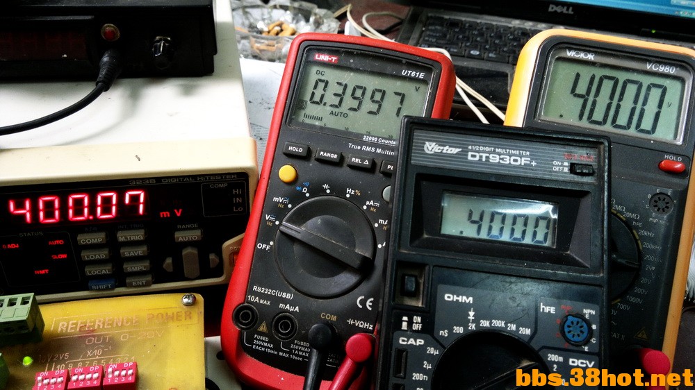

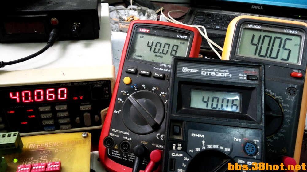

AD581简易基准测试我的老表
1174

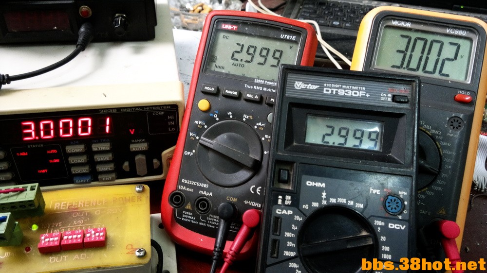

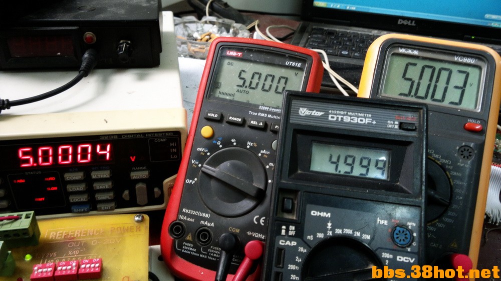

AD581简易基准测试我的老表
xinjihua
xinjihua
发表于 2013-12-14 09:00:47

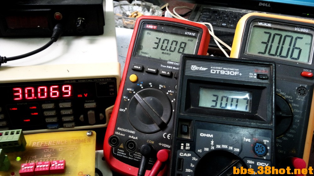

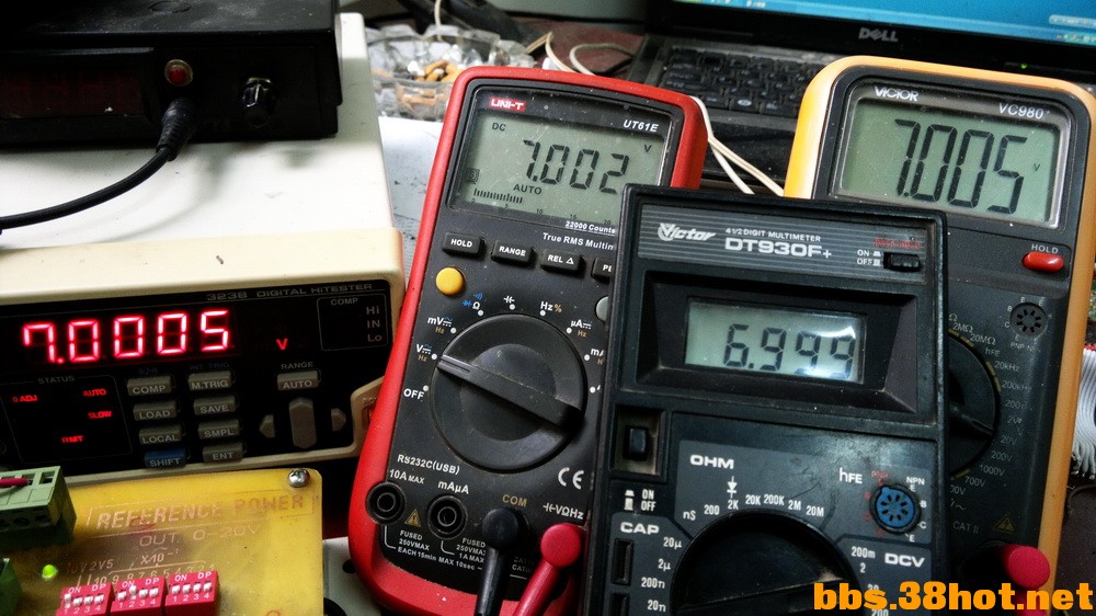

AD581简易基准测试我的老表
xinjihua
xinjihua
发表于 2013-12-14 09:03:59

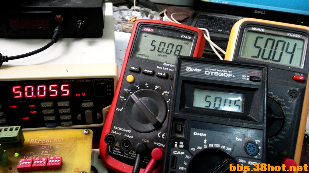

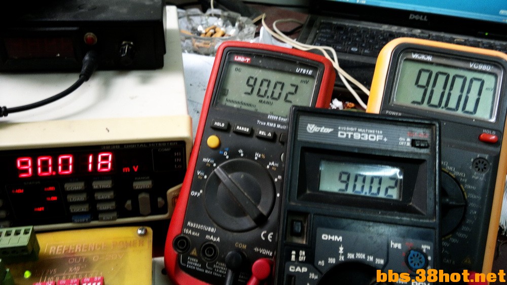

AD581简易基准测试我的老表
xinjihua
xinjihua
发表于 2013-12-14 09:07:36

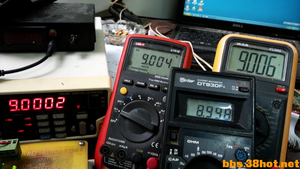

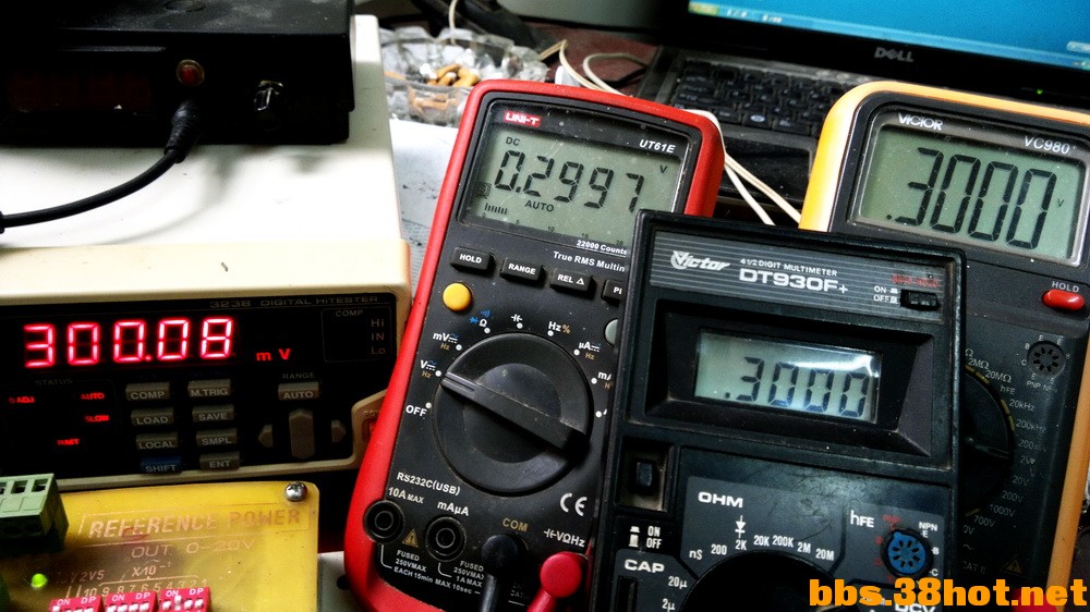

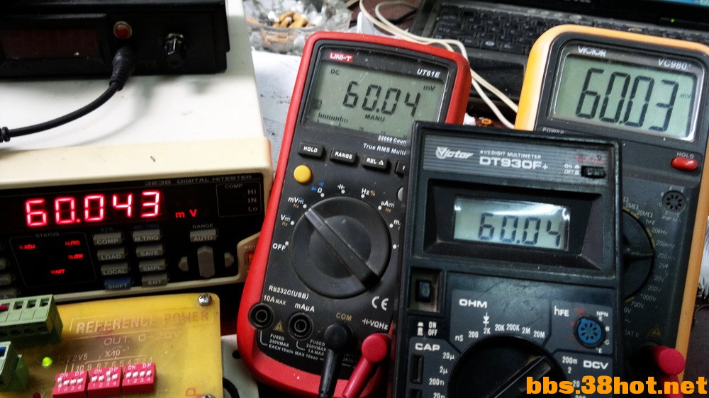

AD581简易基准测试我的老表
xinjihua
xinjihua
发表于 2013-12-14 09:18:01
看来还是87年的DT930F+好一点。

DT930F+的排阻是陶瓷还是塑封的?
xinjihua
xinjihua
发表于 2013-12-14 11:11:32
DT930F+是陶瓷的。
VC980的是塑料块。
UT61E的是塑料块。

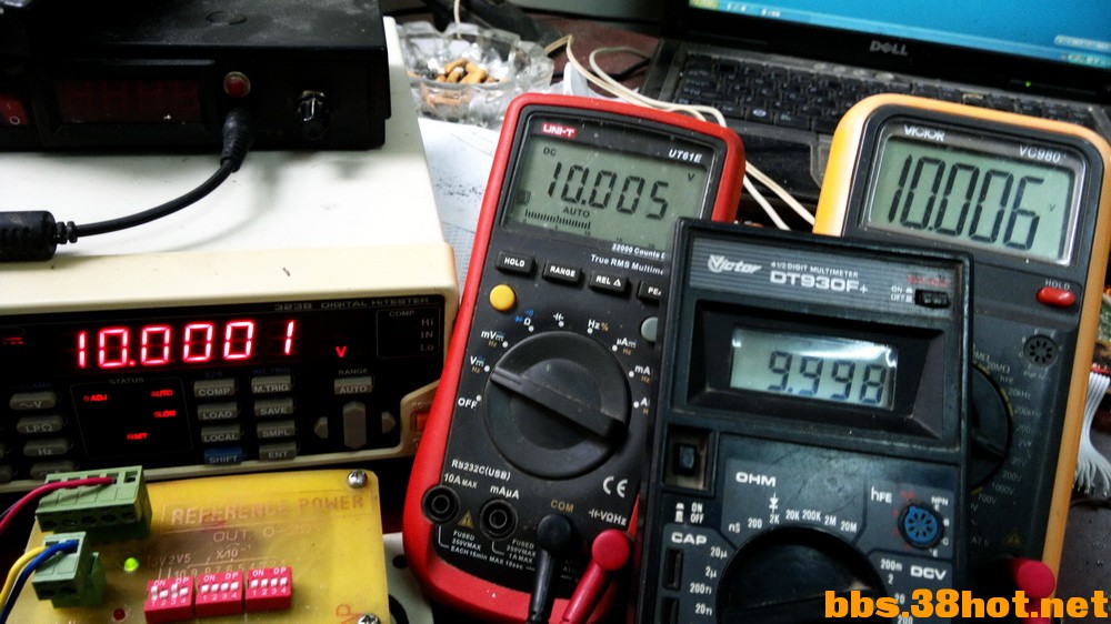

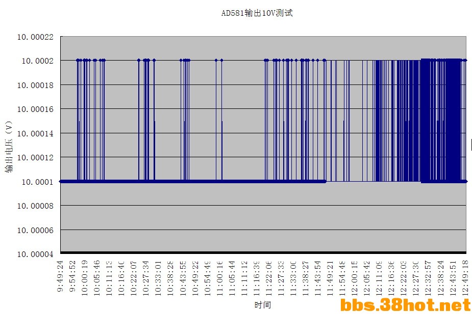

AD581输出10V测试曲线
AD581输出10V测试曲线

还是老家伙靠谱啊。
益华
益华
发表于 2013-12-14 14:01:12
比来比去还是老表DT930F+准啊

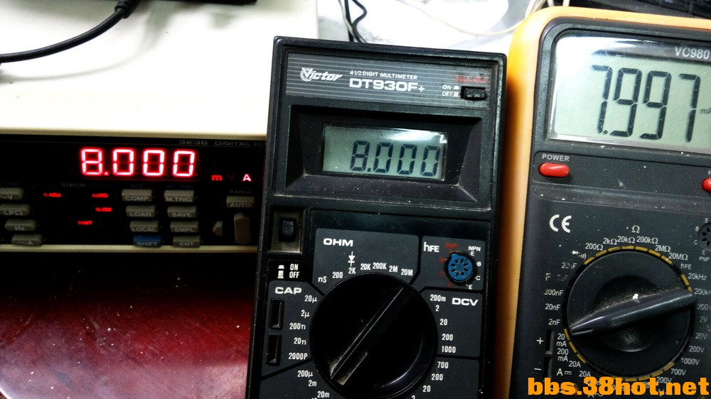

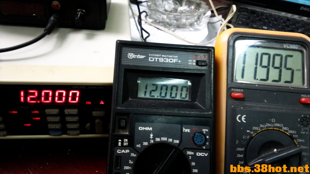

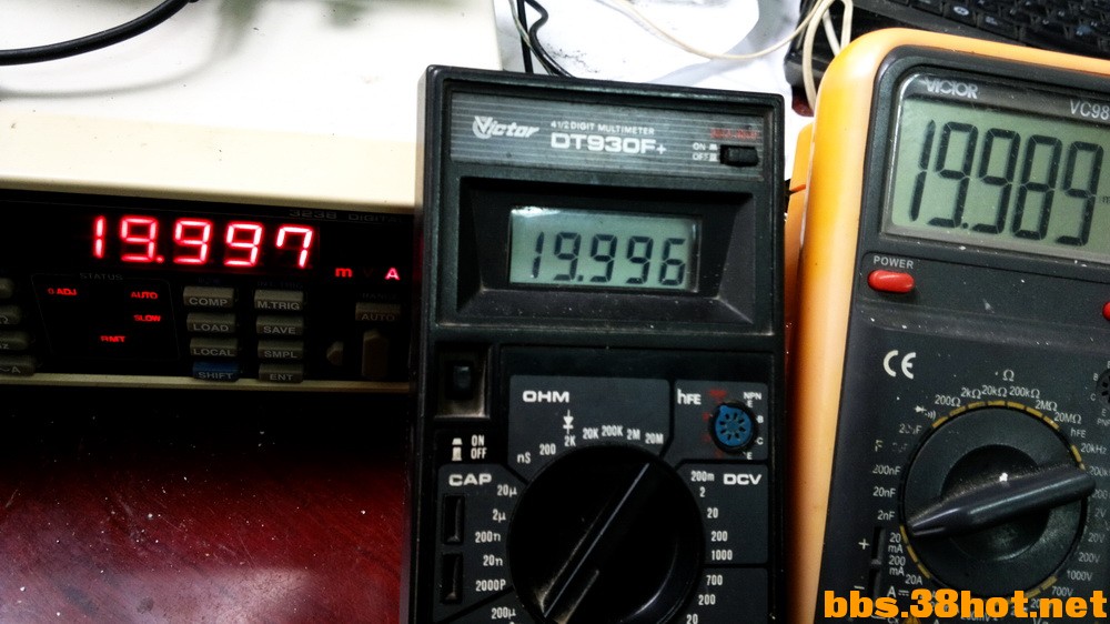

xinjihua
xinjihua
发表于 2013-12-15 13:38:00

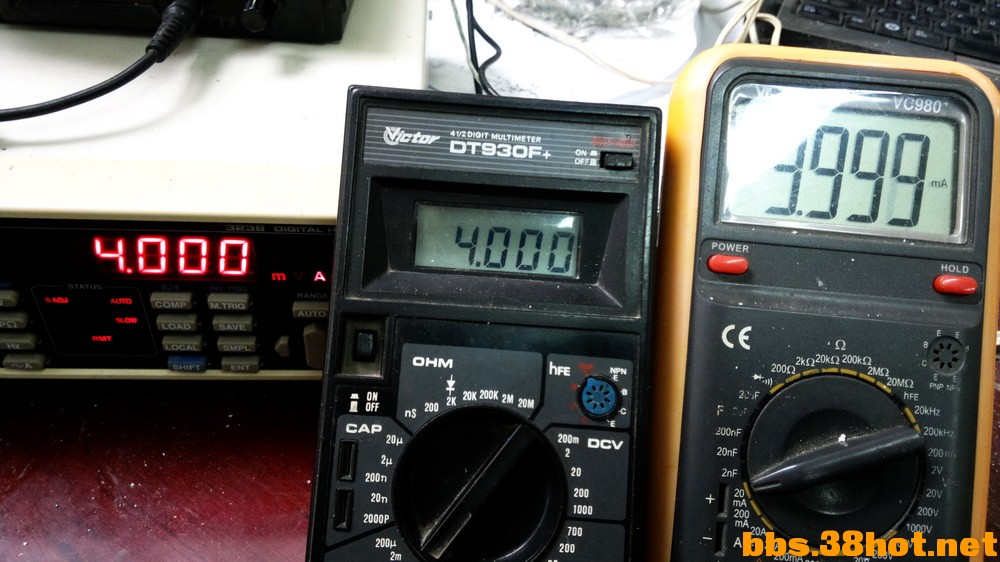

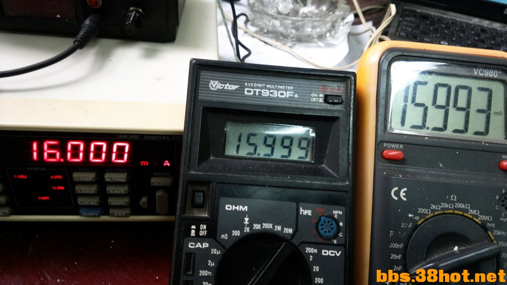

再看看简易基准输出的4-20mA电流信号

胜利930F+不错

楼主的表,表越老,越准;越新,越没谱儿;还有,没有UT61E的电流测试表现,估计也不会比930好。记得还有一个
压箱底儿的930G,明个翻出来用上!
