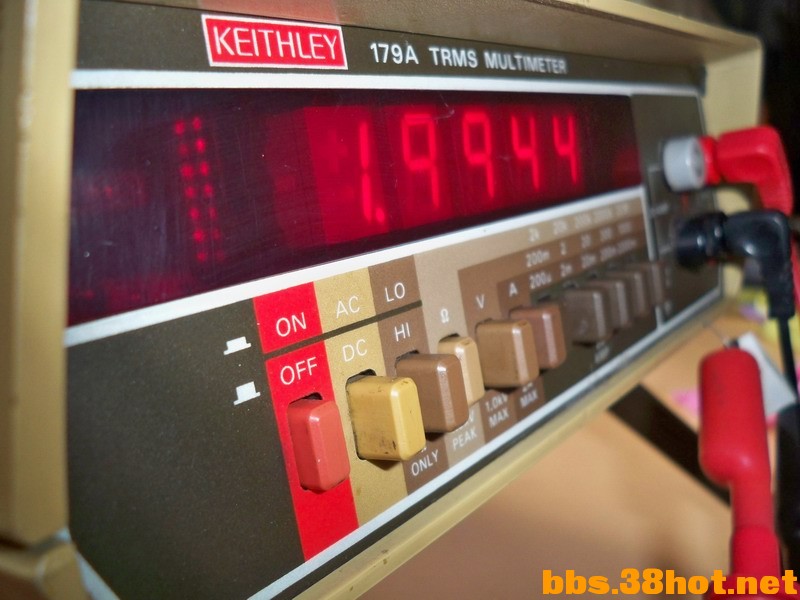

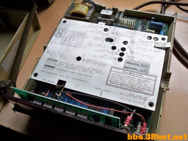

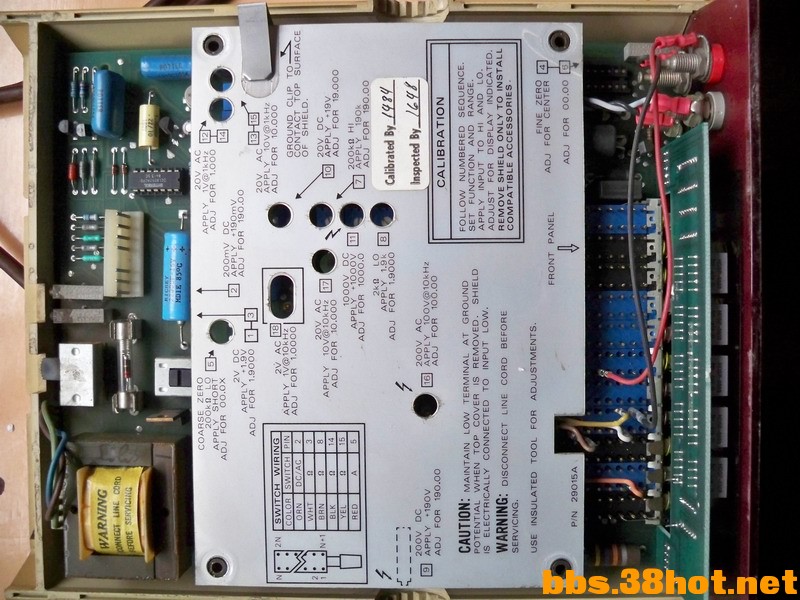

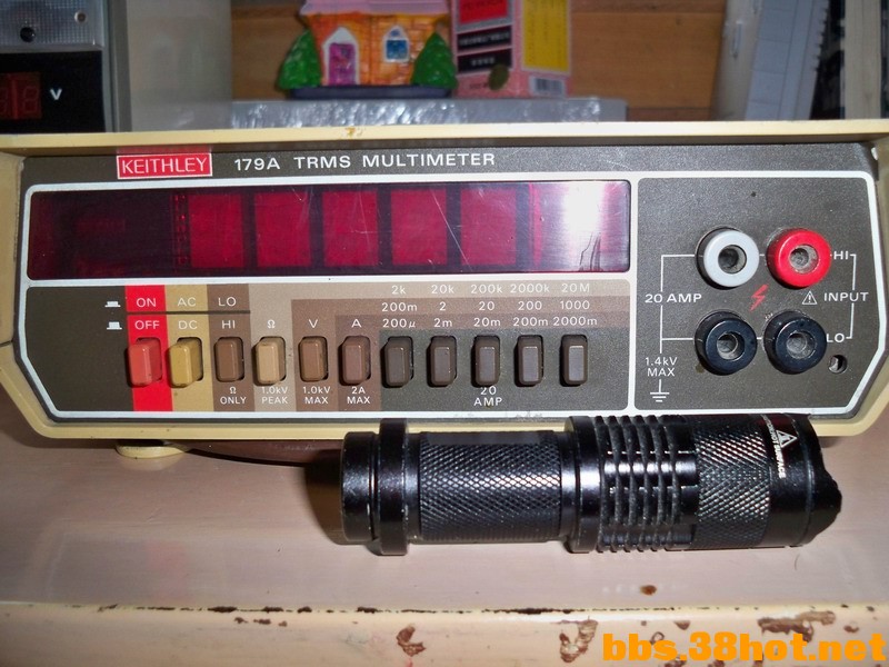

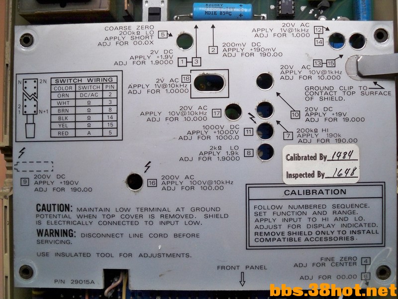

手头有一款吉时利 KEITHLEY 179A四位半万用表,按照上面标注的各档调整电位器调整,读数没有变化请问大家是怎么回事啊。
我测量时与UT61E对比过,有误差但不大。现在的问题就是校准调整时读数没有变化,难道是我调整方法有问题?
我还找到了这款万用表的使用说明书,里面很详尽的介绍了调整方法、结构、甚至每个元件参数。提供给大家参考下。帮我出出主意。
