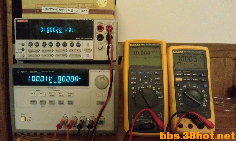

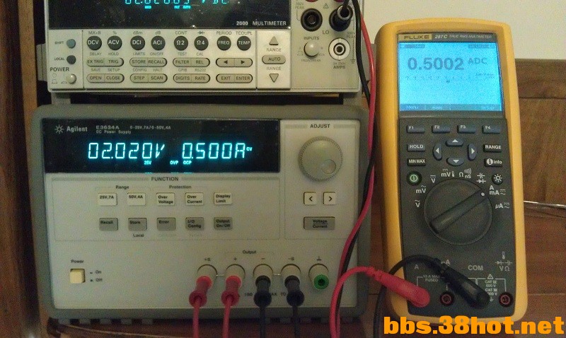

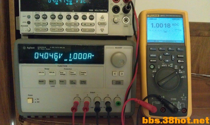

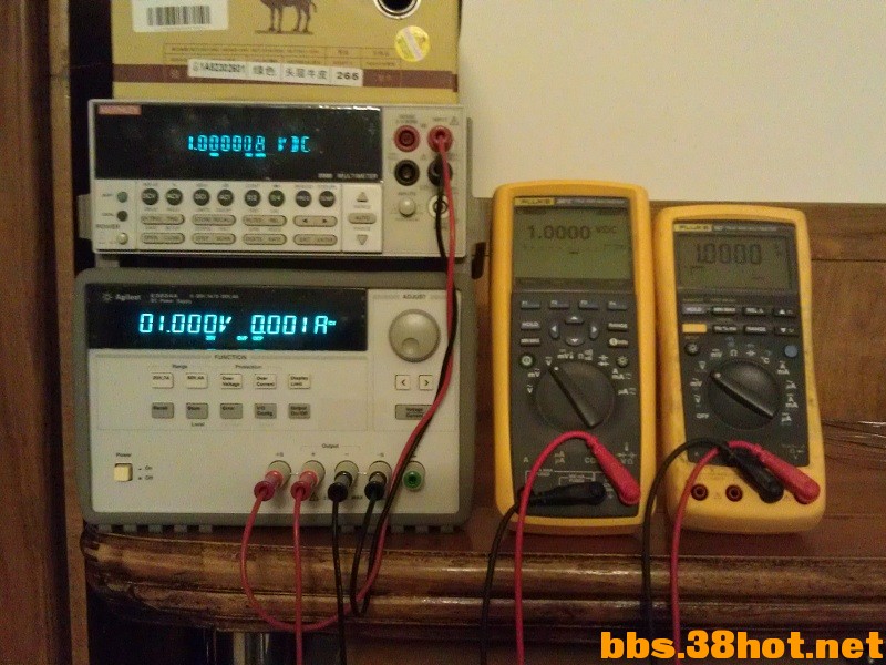

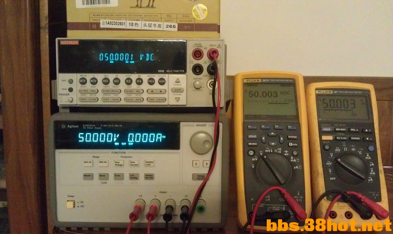

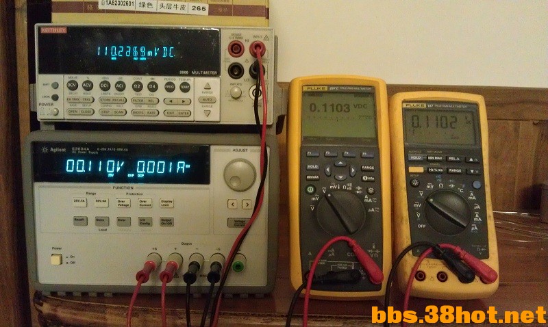

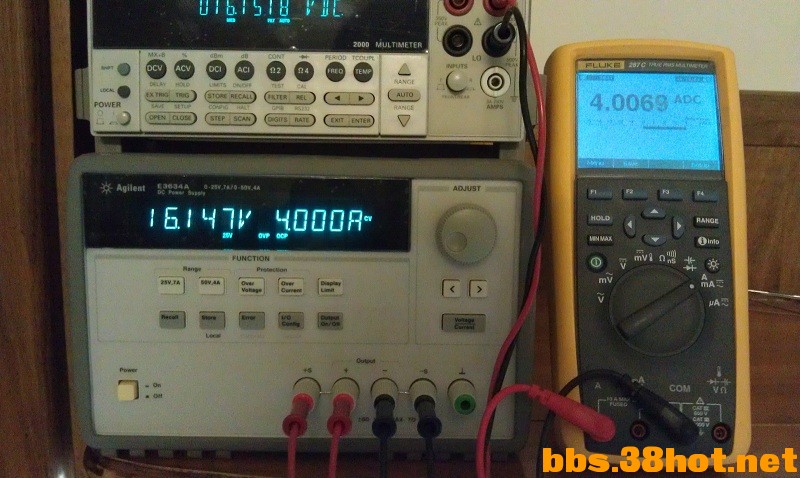

收了个3634,找了个说明书对了下,校准还比较容易的,保持按着“Calibrate”键,然后开机,等到听到一声长响就可以再按“Calibrate”键进入下一步了,所以校准都是通过按“Calibrate”键进入下一步,校准时按提示用表测出电压然后输出值就可以了,直到完成一步或所有步,关机校准完成。校准了好久通多加多或减少还是达不到和表读数一样,经过多次校准,还是一样,算了,这样的还是不错的,看图
说明书:分开了两个文件压缩
E3633_34A Service Manual.part1.rar (1.46 MB, 下载次数: 370)
E3633_34A Service Manual.part2.rar (1.25 MB, 下载次数: 275)
电压:0.11V
电压:1.000V
电压:10.001V
电压:50.000V
电流0.500A
电流1.000A
电流4.000A
