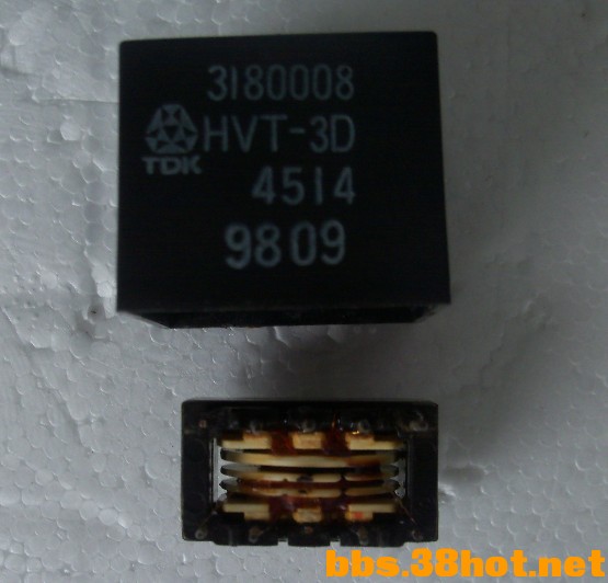

20M示波器高压包坏了,型号是:HVT-3D哪里能买到? 能替换的也行
发表于 2013-12-13 09:09:18 | 显示全部楼层 |阅读模式
     整流二极管也挂了 型号是 :RU02-60

断线的吧?看能不能自己接回去啊

这个不好找,只有自己修好,然后烘烤灌胶。

        中间那层线烧糊了,镊子都夹不下来,无法测量线径匝数。

这个好办,找把小刀,手术刀最好,美工刀也行,将焦糊的线圈纵切一刀,直接切透到塑料骨架,然后把漆包线整体剥离出来,再数一共有多少段线段,就是漆包线的匝数。我朋友的一个精密仪器上的小变压器初级烧糊了,我就是采取这个办法给数出来的。我是直接用锯条磨了一个和骨架宽度基本相当的小刀子,用力一插就把漆包线整齐的切断了,沿着断面一挑,整个漆包线就剥离出来了,就是麻烦了点。可以用汽油把拆下来的漆包线泡一夜,将有机质胶质等能融化的洗掉,再去一段一段的数起来比较容易分辨,也减少线断的可能性,查个几圈无所谓

          好方法! 谢谢! 就这样整看看。

这个只有自己重绕,去年刚绕过一个3“的crt的高压包的。不过绕好后一定要烘烤灌漆。
