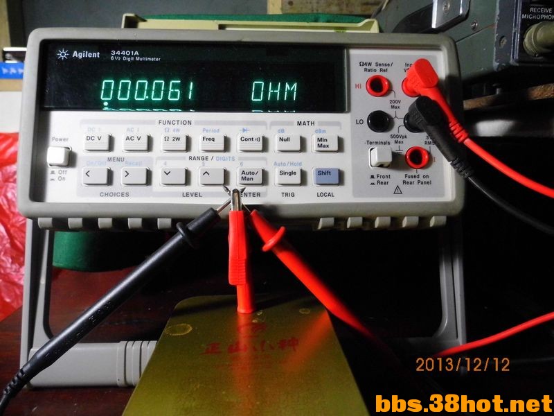

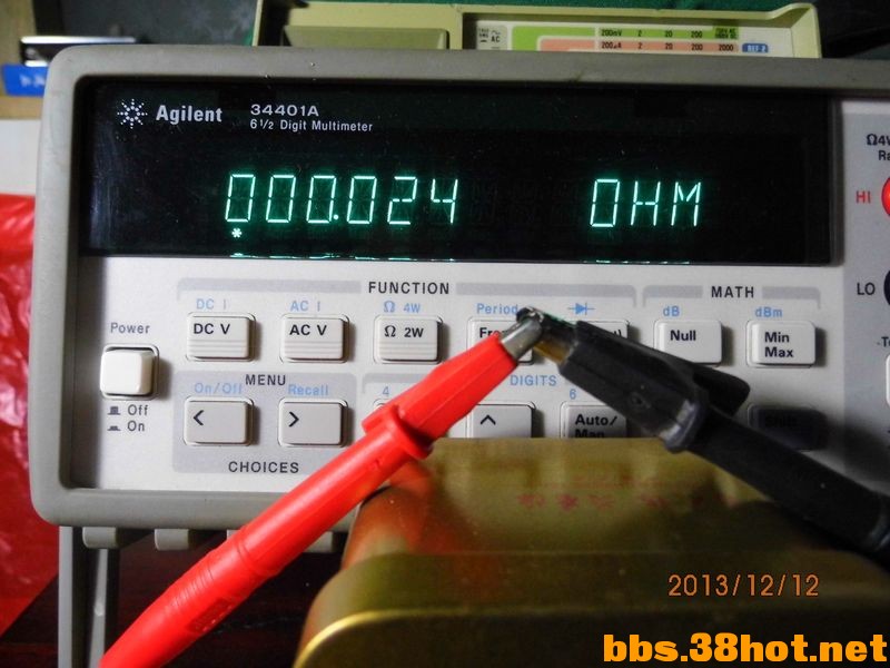

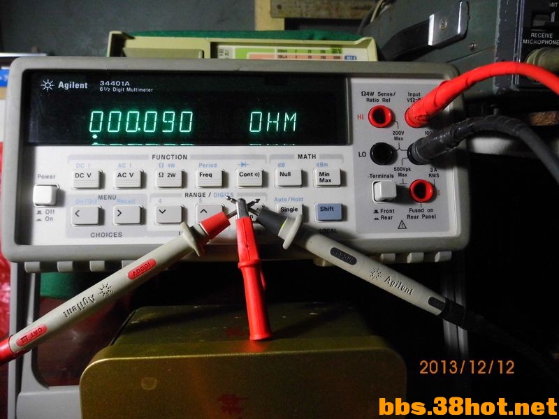

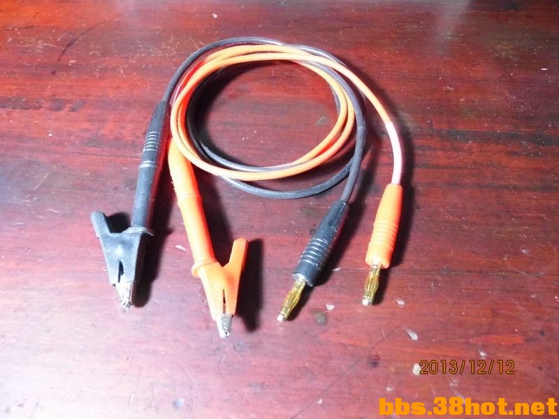

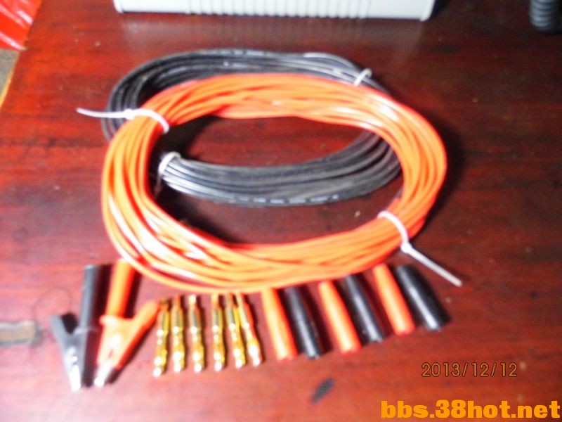

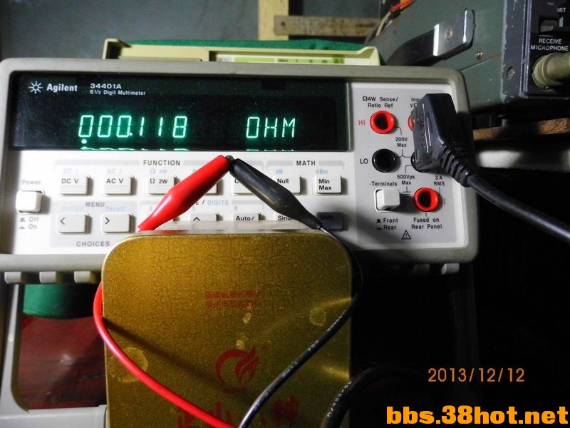

    自己DIY万用表笔一付,感觉不错。用34401A万用表和品牌表笔对比测试阻值,请参观指正。

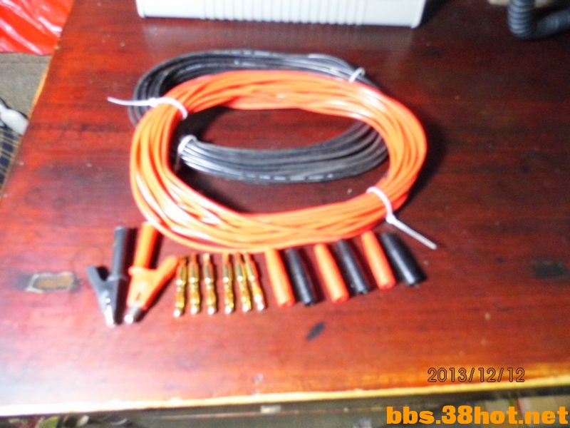

    原材料前段时间购于本坛。
 楼主| 发表于 2013-12-12 20:33:33 | 显示全部楼层

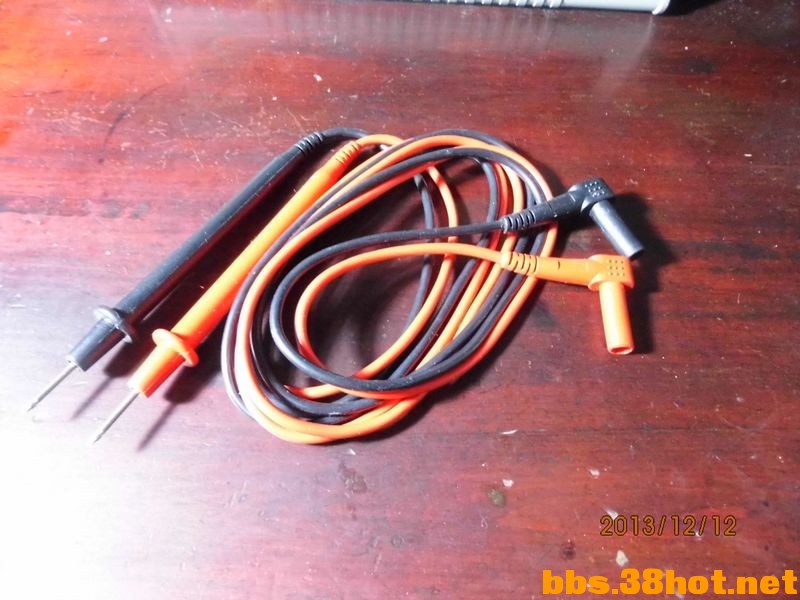

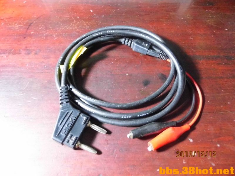

DIY表笔成品

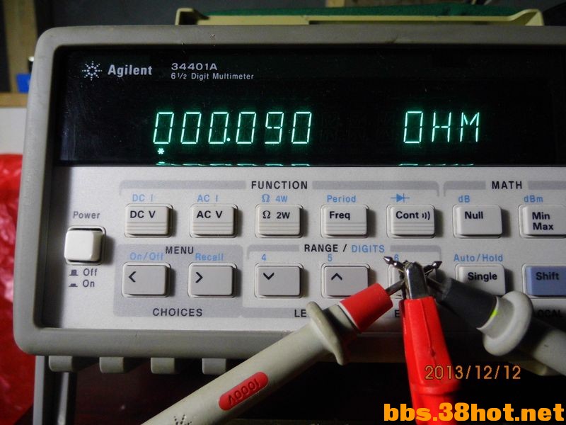

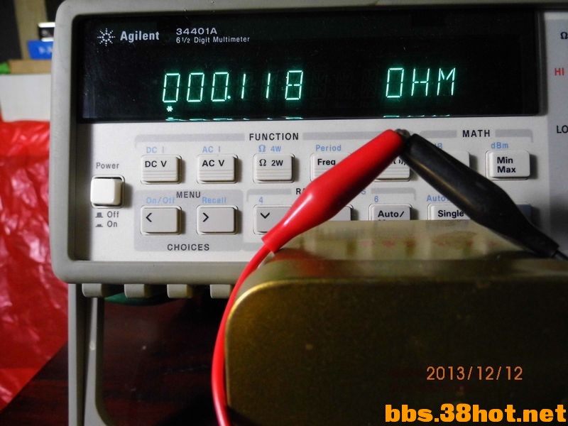

DIY表笔电阻测试,长度1100mm。
 楼主| 发表于 2013-12-12 20:46:56 | 显示全部楼层

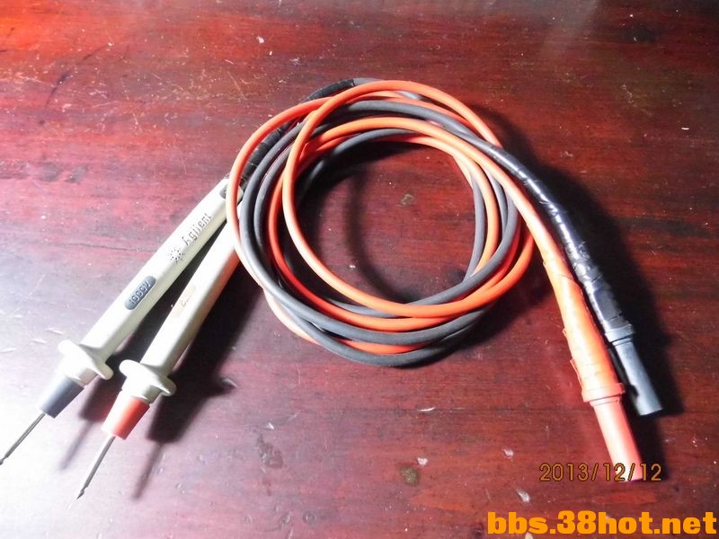

AgiLent表笔电阻测试,长度1400mm。

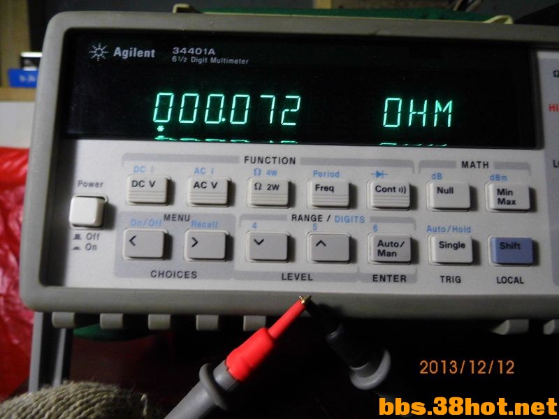

 楼主| 发表于 2013-12-12 20:50:15 | 显示全部楼层

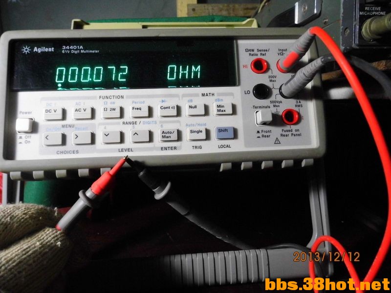

HIOKI表笔电阻测试,长度900mm。

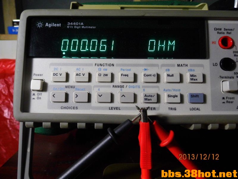

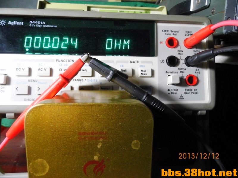

 楼主| 发表于 2013-12-12 20:52:48 | 显示全部楼层

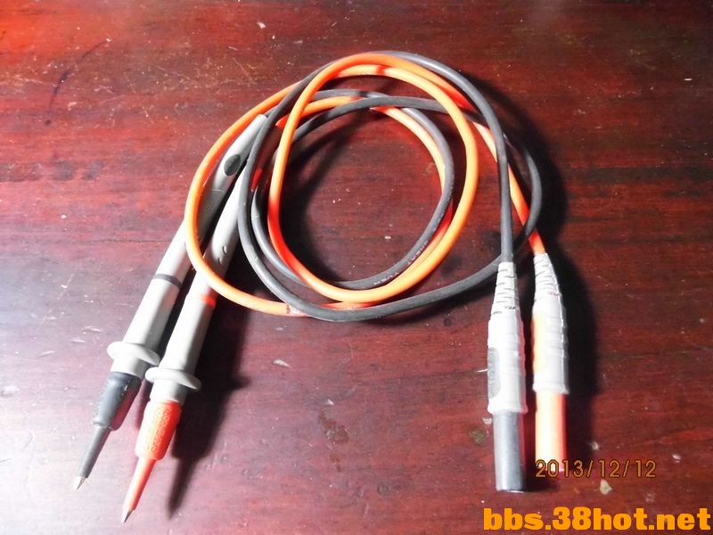

FLUKE表笔电阻测试,长度1380mm。
 楼主| 发表于 2013-12-12 20:56:23 | 显示全部楼层
HIOKI表笔电阻测试,长度1720mm.
发表于 2013-12-12 21:19:07 | 显示全部楼层
做得不错
配件是哪里买的?

最关键的一点——绝缘特性没有测哦,香蕉插头裸露在外也不符合安全标准。另外还有热电偶效应、耐折弯性能也都是需要考察的。

看来测精密电阻还要扣除表笔的电阻啊。指针表可没这些事。
 楼主| 发表于 2013-12-13 11:19:33 | 显示全部楼层
jigsaw 发表于 2013-12-12 21:19
做得不错
配件是哪里买的?
是去年12月份购买的,参见https://bbs.38hot.net:8080/forum.php?mod=viewthread&tid=34862&extra=
 楼主| 发表于 2013-12-13 11:22:59 | 显示全部楼层
cgaxy 发表于 2013-12-12 22:02
呵呵,表笔不能只看阻值吧,手感什么的也很重要,用过TL71就不会用别的表笔了,因为这个表笔非常轻,手感灵 ...
线材是硅橡胶线,非常柔软。TL71没用过,不作评价。
 楼主| 发表于 2013-12-13 11:31:18 | 显示全部楼层
FlyMouse 发表于 2013-12-12 22:41
最关键的一点——绝缘特性没有测哦,香蕉插头裸露在外也不符合安全标准。另外还有热电偶效应、耐折弯性能也 ...
感谢你的提醒。自己DIY测试线没打算用于强电场合,主要看重的就是低内阻。该线为硅橡胶材质,非常柔软,估计耐折弯性能应该不错。
 楼主| 发表于 2013-12-13 11:37:46 | 显示全部楼层
特别测量低阻值电阻时,表笔的内阻影响较大。一般是测量值减去表笔短路电阻值。
发表于 2013-12-13 12:48:57 | 显示全部楼层

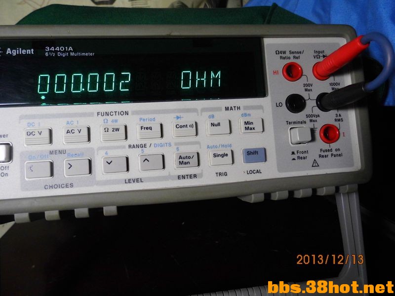

34401表笔短路的显示值到是看见了,可是表的短路值是多少?难道是0?
 楼主| 发表于 2013-12-13 16:53:56 | 显示全部楼层

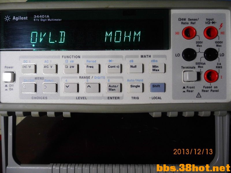

    34401A预热2小时后
开路和短接测试图
发表于 2013-12-13 18:47:48 | 显示全部楼层
不错!我的3478A比你的差太远了(真不是一个等级的东西呀),两线短路阻值比你的大多了,但是四线测量法电阻测量短路可以做到全是0
 楼主| 发表于 2013-12-13 19:24:47 | 显示全部楼层
彭鹏 发表于 2013-12-13 18:47
不错!我的3478A比你的差太远了(真不是一个等级的东西呀),两线短路阻值比你的大多了,但是四 ...
是的!测量低阻值还是采用四线测量法精确!
