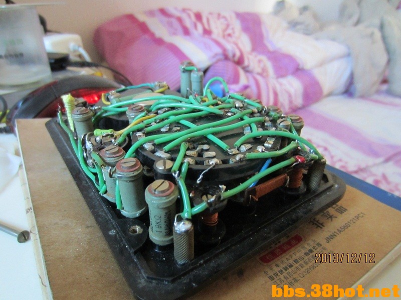

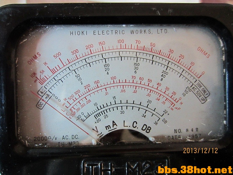

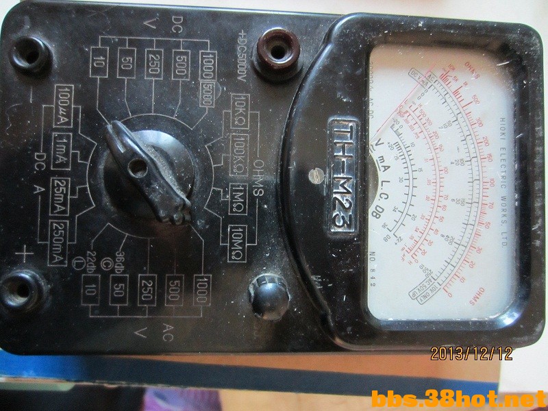

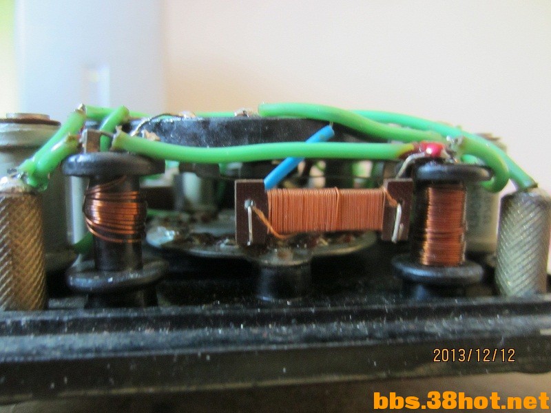

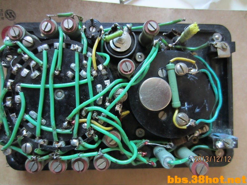

收得一TH-M23外国万用表,表盘上标识是1957,不知是不是1957年日本产的?表身不大,15.5*10*6(厘米),可见是当时的便携式指针万用表。表虽不大,却能测至直流5000V,交流1000V,电阻档有10K,100K,1M,10M档,没有低阻档。内部如图,除了上家修换的两三只国产炭膜电阻外,全都是空心电阻,由螺丝固定在机壳上,显然,提高了稳固性和有利于散热。电路的连接完全靠众多的电线,可见那时的工序是如何的繁复!几十年过去了,上面的电阻还是好好的无损坏。可惜的是,表头动圈不通了,拆开表头看,无过流烧毁的痕迹。不知坛内有无有相应的表头,组合后就是一只上好的称得上古董的老指针万用表,不亦乐乎!当撮合一桩好事,价格便宜点,我要表头可以,他要表身也可以。总之,不能让这老物件就这样荒芜了!下面上图:

自己修理表头!
 楼主| 发表于 2013-12-12 21:10:27 | 显示全部楼层
找不着断头,緾动圈更无那本事。
发表于 2013-12-12 21:16:51 | 显示全部楼层
2000欧/伏不算特殊,只要满度小于500微安的表头都可以置换。
 楼主| 发表于 2013-12-12 21:19:57 | 显示全部楼层
尺度不对啊!
发表于 2013-12-12 21:28:09 | 显示全部楼层
门吉民 发表于 2013-12-12 21:10
找不着断头,緾动圈更无那本事。
这表头动圈尺寸有吗?合适的话我送你一只动圈.这表灵敏度不高,若国产动圈能装上的话就能修好.

小日本日置的老表。。。打理一下收藏吧!

发表于 2013-12-12 22:19:33 | 显示全部楼层
你不妨用高压冲击一下,或许有戏,断开表头,将零点几微法电容充上高压,对表头动圈放电,。。。。。。
 楼主| 发表于 2013-12-12 22:24:03 | 显示全部楼层
有空时打开看一下,断头要近距离才行。
发表于 2013-12-12 22:29:46 | 显示全部楼层
门吉民 发表于 2013-12-12 22:24
有空时打开看一下,断头要近距离才行。
不见得非得头对头击穿吧。
 楼主| 发表于 2013-12-12 22:34:51 | 显示全部楼层
kanxm 发表于 2013-12-12 22:29
不见得非得头对头击穿吧。
对,对,怎么没想到这点呢?到时用放大镜仔细瞧瞧。

发表于 2013-12-22 15:48:48 | 显示全部楼层
找内阻和灵敏度接近的表头,然后调整回路电阻。一般都能配上。
