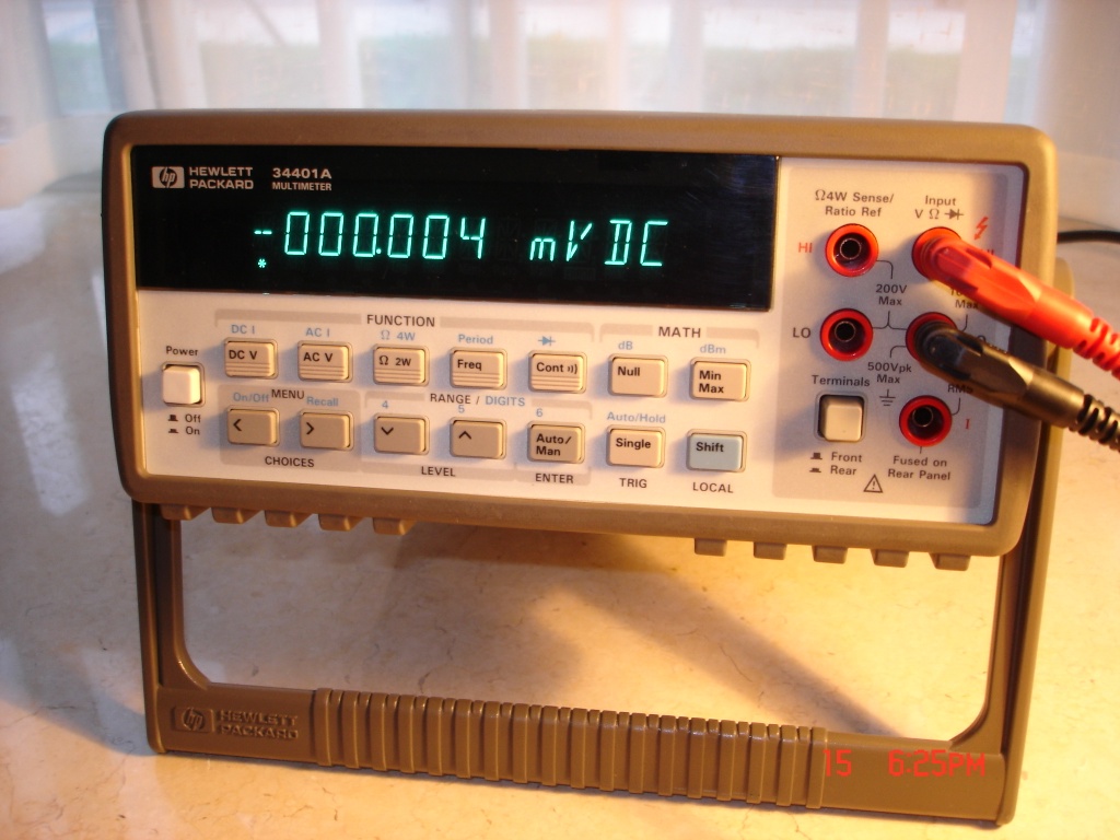

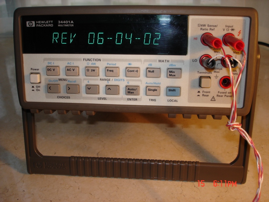

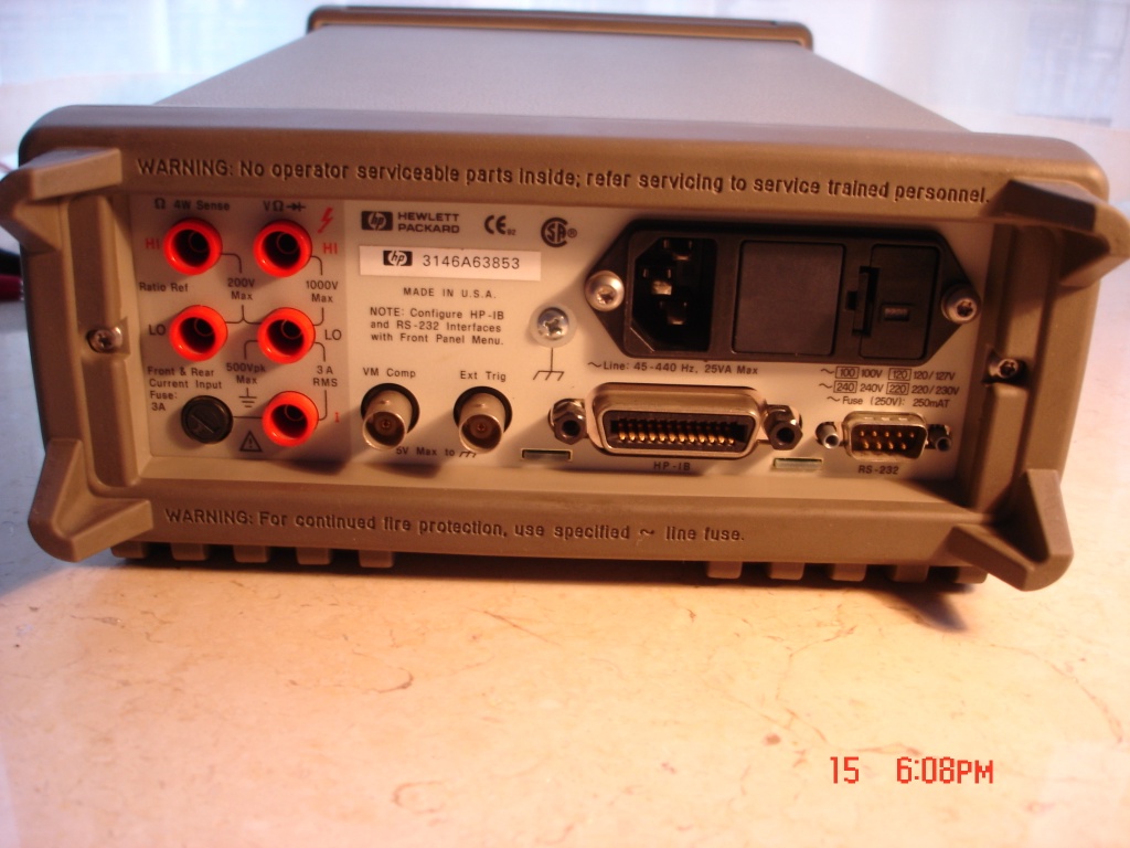

我的HP34401A的版本是06-04-02的,校准时间 是16-JUN-1996,校准次数是35次。
不知道怎么理解。
我是刚买的34401A的,请帮忙看看!不知道这个版本的怎么样?

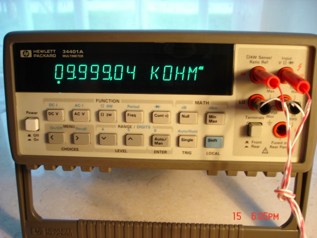

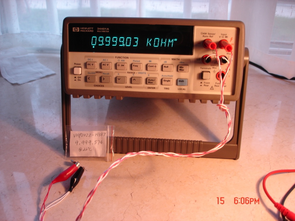

测量了一下,9K999.574的Z202电阻测试结果为9K999.03或9K999.04,尾数会跳。
(使用的是两线测量法,短路电阻在0.09欧)

到手了?按老大的说法,35次是在厂内全部量程校准过一次。要拍个图才行!
发表于 2009-8-15 12:39:51 | 显示全部楼层
上图看看,楼主的34401A多少钱进的?
发表于 2009-8-15 13:19:26 | 显示全部楼层
说明这表是个人用的,不是生产线上的垃圾。
发表于 2009-8-15 13:47:43 | 显示全部楼层
无图无真相
 楼主| 发表于 2009-8-15 18:35:42 | 显示全部楼层
好的,图片来了!
发表于 2009-8-15 19:08:28 | 显示全部楼层
你不会把它变小一点!

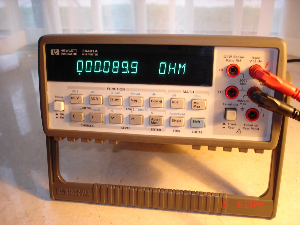

发表于 2009-8-15 19:39:07 | 显示全部楼层
成色好新啊,-000.004mV是表笔短接后显示的值吗?
 楼主| 发表于 2009-8-15 19:45:54 | 显示全部楼层
是的,原机不带表笔了,这个表笔是我从网上淘的!
发表于 2009-8-15 20:20:40 | 显示全部楼层
你图上的这个是1V挡短路电压,100mV挡短路电压是多少呢?
发表于 2009-8-15 20:56:50 | 显示全部楼层
发表于 2009-8-15 21:40:08 | 显示全部楼层
回 10楼(jinma) 的帖子
你的才显示0.3uV,如果也用5位显示,那就是000.000mV了吧?
 楼主| 发表于 2009-8-15 22:19:53 | 显示全部楼层
再次测量短路直流电压,选慢6位测量模式,电压为-3.2uv--3.4uv,而且动动线,数值都会变化的。
参考的意义不很大了。做短路测试不应该用表笔作吧!

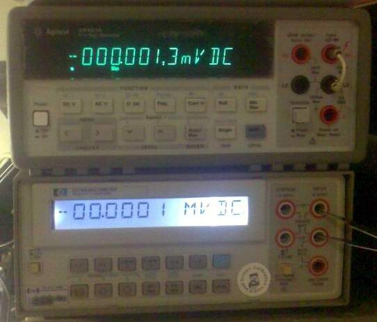

发表于 2009-8-15 22:23:53 | 显示全部楼层
我的回零也不好,倒是HP3478回零相当牛X

 楼主| 发表于 2009-8-15 22:32:50 | 显示全部楼层
楼上的短路线好短,我也做一个测试一下!
现在好多了,选慢速6位模式,DC电压0.6uv -0.8uv ,0.7uv最多。
快速6位模式0.3uv-1.2uv,其中0.5-0.8uv最多。
短路电阻在0.0014-0.0025之间跳动
发表于 2009-8-16 01:03:56 | 显示全部楼层
慢速模式不常用,求了平均值所以很平滑。
精确到1uV已经够你用了,再小的用34420测。
发表于 2009-8-16 14:53:44 | 显示全部楼层
软件的-02 和02年无关
 楼主| 发表于 2009-8-16 18:00:40 | 显示全部楼层
今天再次开机测试短路的DC 电压,刚开机10分钟内0.9-1.4uv,然后的一个小时后一直飘到1.8-2.3uv,
然后逐渐降低,2小时后降到0.4-0.7uv,并还有减小的趋势,此时温度32度。开了会空调到26度,数值最
小到-0.1uv。此后,数值又慢慢回复并稳定在0.5-0.8uv.
