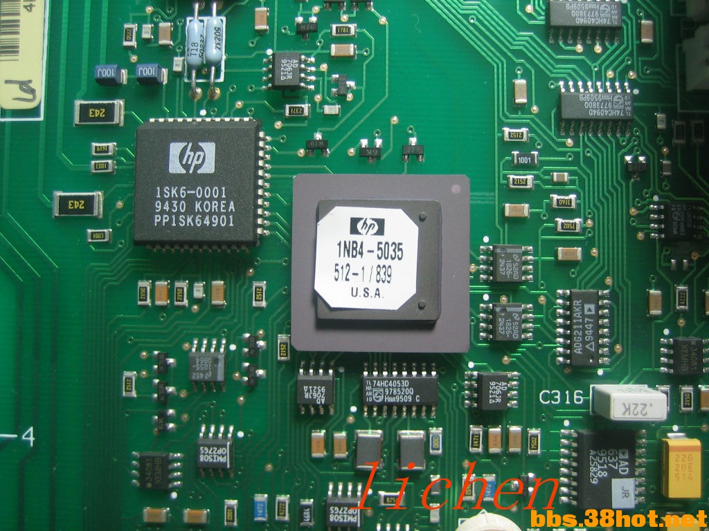

安捷伦34401a 电路板里面为什么没有见到高精度排阻?
新手 不了解,请教了解这个机器的大侠。
发表于 2013-12-12 11:33:05 | 显示全部楼层
靠自校准,对比例电阻要求就不高了
发表于 2013-12-12 11:43:47 | 显示全部楼层
caddock那个算不算?
发表于 2013-12-12 14:24:45 | 显示全部楼层
有一个方形的芯片,里边就是使用到的电阻网络
发表于 2013-12-12 15:34:13 | 显示全部楼层
那个方形的陶瓷IC,就是高精度的网络电阻,内部好多阻值
 楼主| 发表于 2013-12-12 19:06:44 | 显示全部楼层
明白了,谢谢各位
 楼主| 发表于 2013-12-12 21:44:54 | 显示全部楼层
我拍了一张清晰的图片,就是这个贴了纸的芯片(1NB4-5035)这个就是排阻了吧?
发表于 2013-12-12 22:59:47 | 显示全部楼层
高精度台式表和手持表不一样,直流10V档的电压是直接输入,无须衰减,1V、100mV档是放大到10V;只有100V、1000V才进行衰减。至于交流电压,是采用反向放大器进行衰减,输入是个1M的电阻。所以在6位半的台表上,看不到手持表的那些分压电阻。
发表于 2013-12-13 08:43:16 | 显示全部楼层
LZ,不好意思34401还是有电阻网络的,只不过集成在芯片里,没有采用你常见的封装而已!

发表于 2013-12-16 20:04:25 | 显示全部楼层
gogo100you 发表于 2013-12-14 13:52
我估计那一块是可编程电阻网络,而且又能解决热飘逸,热同步,所以业余条件是不可能用lm399得到比34401更高 ...
就是一块网络电阻,不是可编程的,温漂我测过一次,似乎不是很理想,几ppm的级别,用塑料块能轻松达到这个水平,老化则不清楚
34401A的LM399是经过筛选的,业余条件下用399做出超过34401A的不是一件难事,只要肯花功夫,再花钱
