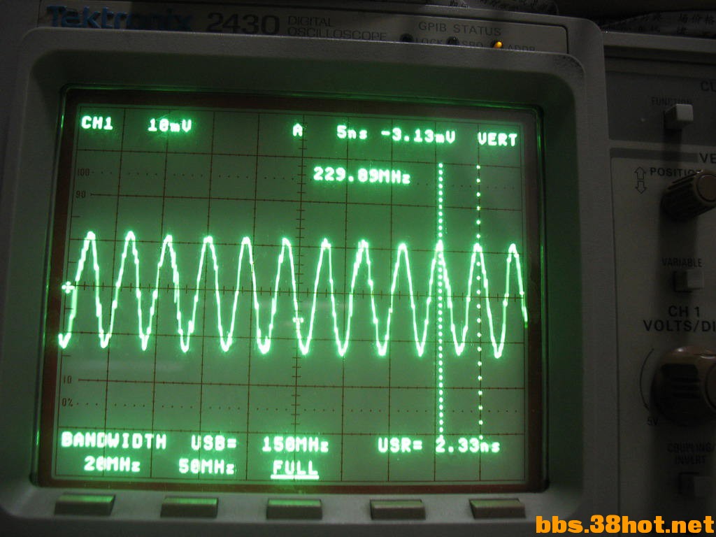

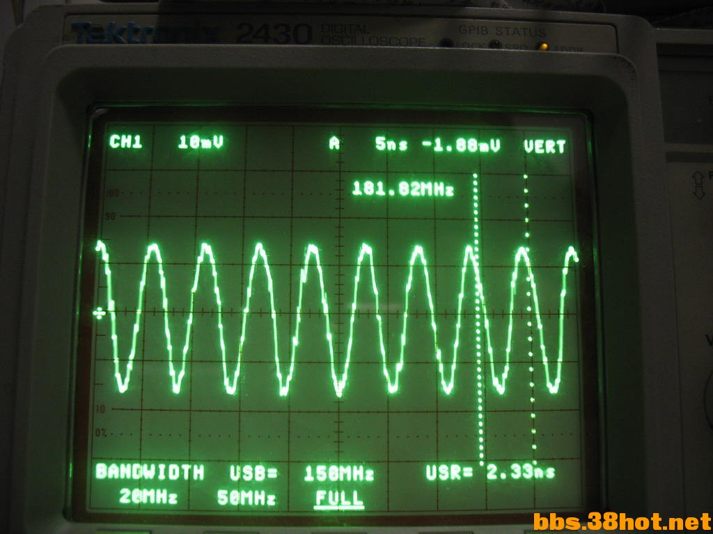

老兵师傅,我最近发现我的TEK2430不能正确测量50MHZ以上的频率,高于50MHZ的频率显示的波型为几分之一频率波型,50MHZ以下没有问题,两个通道都是这样,我怀疑是它共同的控制IC-A10板的U530有问题,不知道对不对?
发表于 2014-3-16 17:19:50 | 显示全部楼层
你的机器是否有故障,不好做判断。
早期的数字示波器因为采样率比较低,波形不是太理想。如果信号频率较高,时基选的又比较长,就可能出现显示混乱的问题。
可以试着改变一下垂直模式(MODE)菜单里面选项REPET选项,选择ON,波形的抖动就会减小。在带宽(BANDWIDTH)菜单里,将SMOOTH选项选择ON,波形上的毛刺也会得到改善。

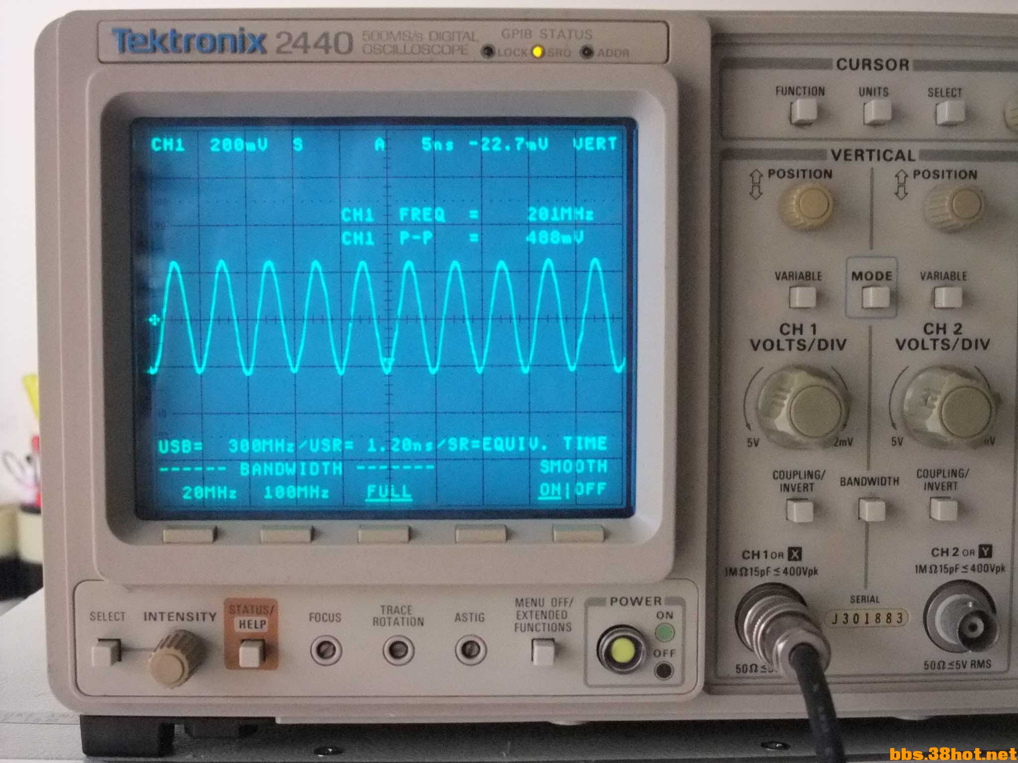

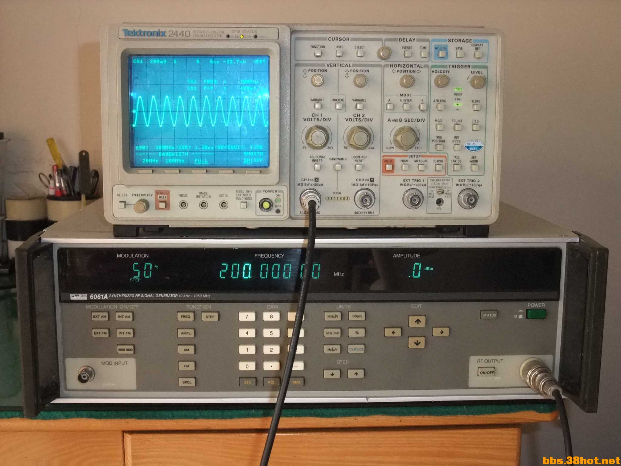

我用TEK2440(500M采样率)测了一下200MHz的正弦波信号,效果如下:

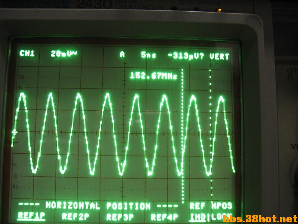

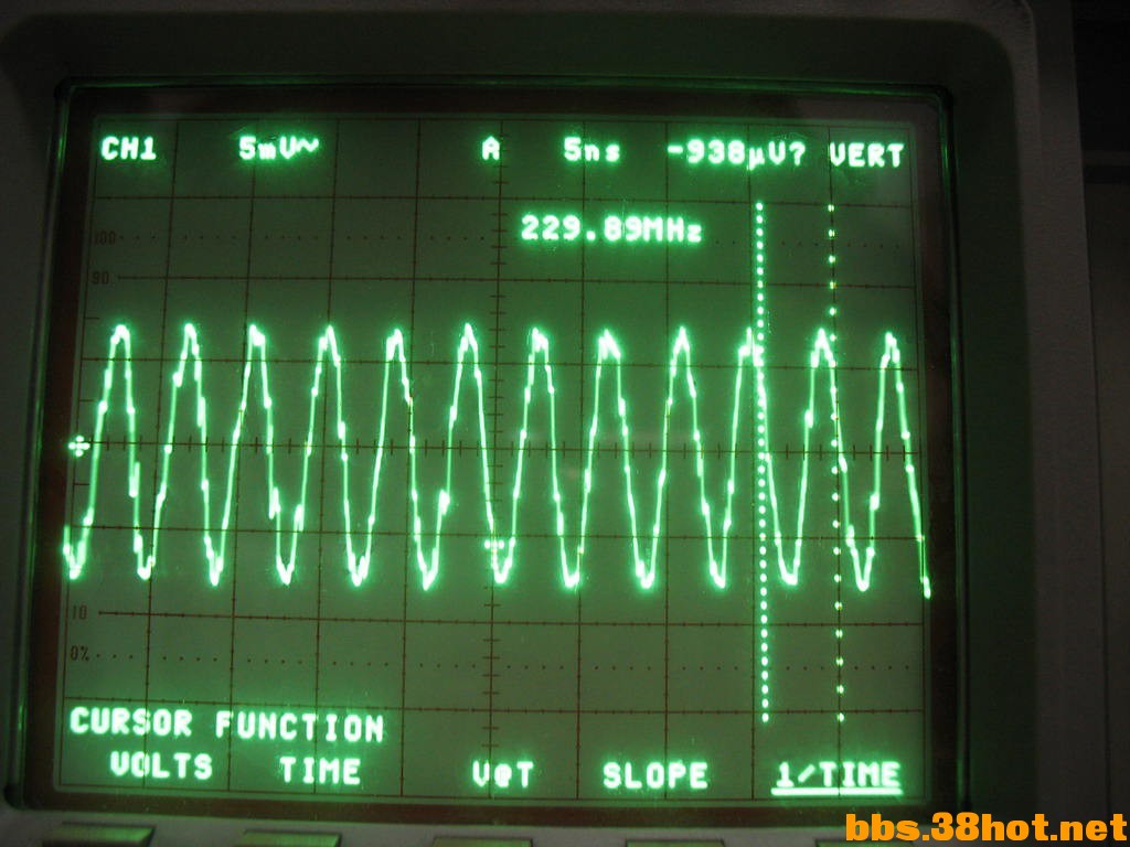

发表于 2014-3-16 19:43:55 | 显示全部楼层
老兵1234 发表于 2014-3-16 17:19
你的机器是否有故障,不好做判断。
早期的数字示波器因为采样率比较低,波形不是太理想。如果信号频率较高 ...
谢谢老兵师傅,按照你说的方法,终于测量到150MHZ以上的频率了,甚至测量到了230MHZ,不过带宽(BANDWIDTH)菜单的SMOOTH的选项没有找到,是不是2430没有这个选项?

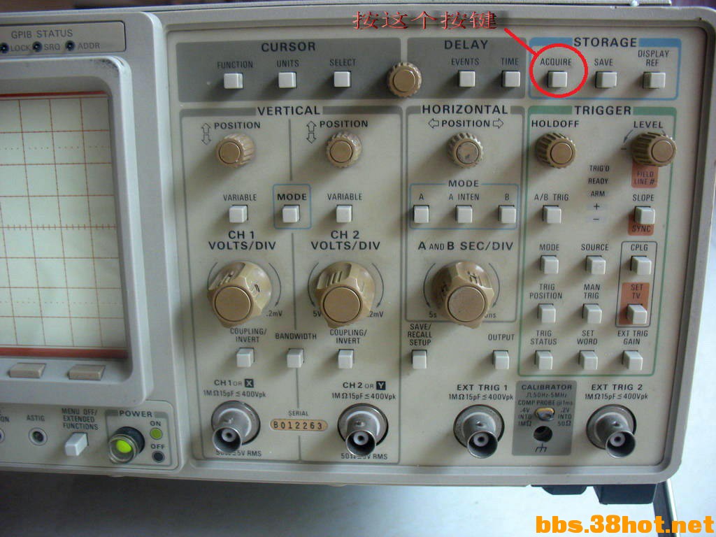

我现在附上2430的面板,请老兵师傅指点是按那个键。REPET选项我是按红圈这个键才出来的,但SMOOTH选项按那个都出不来。按BANDWIDTH这个键也只有20MHZ、50MHZ、FULL三个选项。
发表于 2014-3-16 20:55:09 | 显示全部楼层

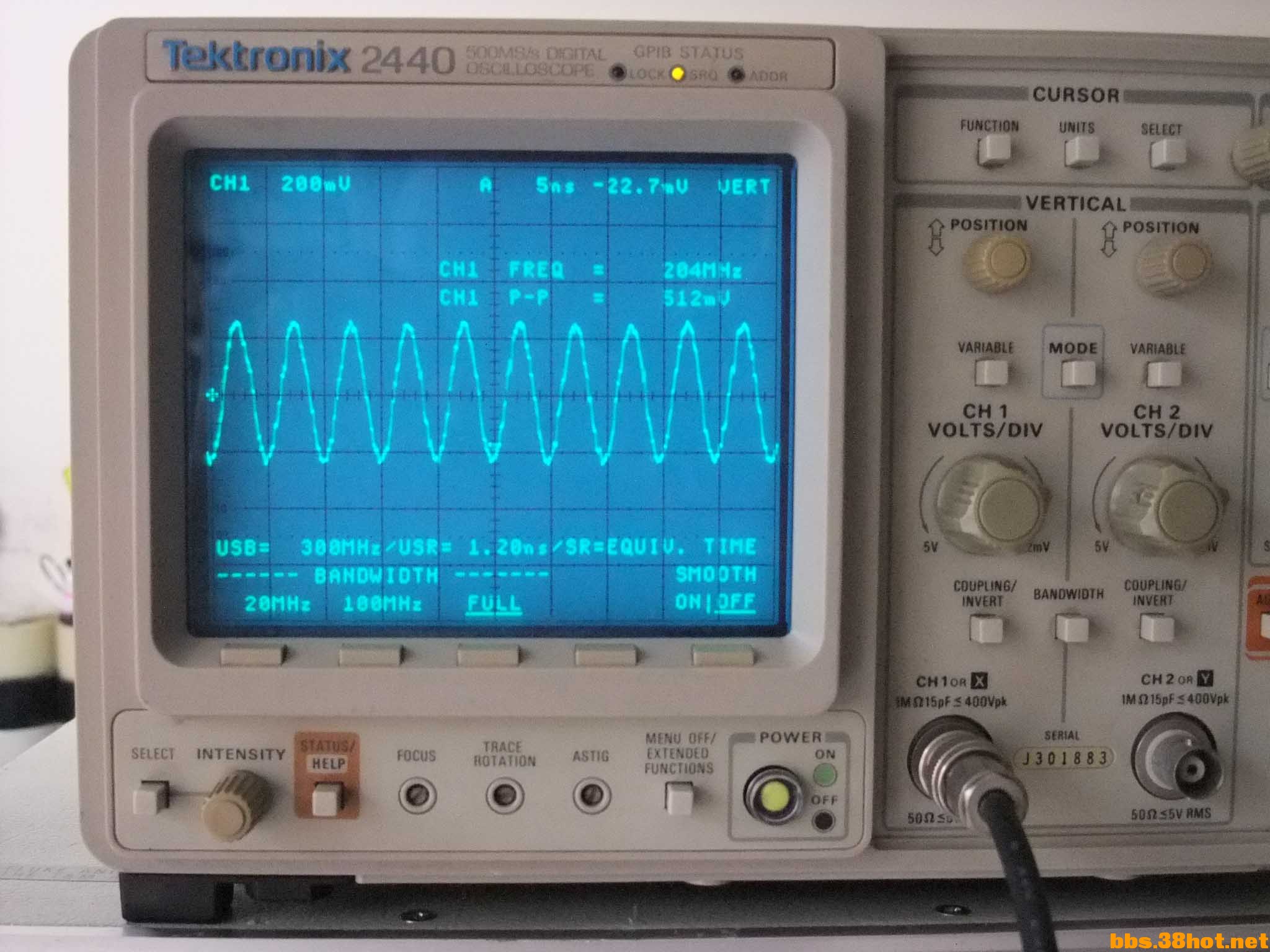

再上2张照片,是按2430带宽(BANDWIDTH)按钮时的,无SMOOTH选项。
发表于 2014-3-17 11:02:35 | 显示全部楼层
zeng_zww 发表于 2014-3-16 19:43
谢谢老兵师傅,按照你说的方法,终于测量到150MHZ以上的频率了,甚至测量到了230MHZ,不过带宽(BANDWIDTH ...
查了一下资料,2430机器还真的没有SMOOTH选项,REPET选项设置在ACQUIRE功能组里面。
数字机的时基选择很重要,不像模拟机,时基选错了,或者波形密密麻麻形成一条光带(时基选得过长),或者只显示波形的一部分(时基选择的过短)。数字机如果时基选择不当,就会使显示的波形混乱。
