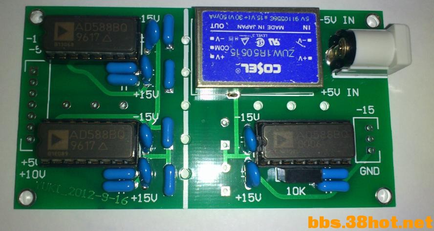

发表于 2013-12-11 20:12:41 | 显示全部楼层
我上面的电路是,一组隔离电源驱动+5,+10,-5,-10,1ma输出,+10跟-10可以组成20v
这样的话,用两组隔离电源(一个变压器输出2组独立线圈也行)4片ad588就可以输出40V。

ad587相对ad588精度差太远了吧。
我上面的ad588是官方的3个电路,如果用一个输出+10v的电路,跟一个输出-10v的电路,这两个电路可以共用一组正负15V,可以组成20v,这样两套隔离电源就可以组成40v了。
用交流变压器也需要7815,7819跟滤波电容,如果比较焊点,用dc隔离电源还少一些....

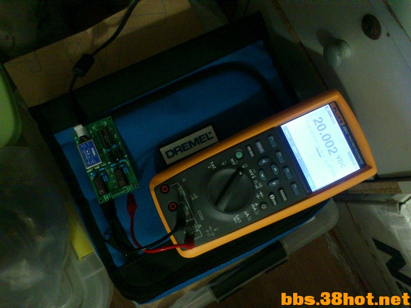

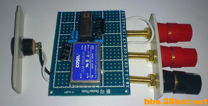

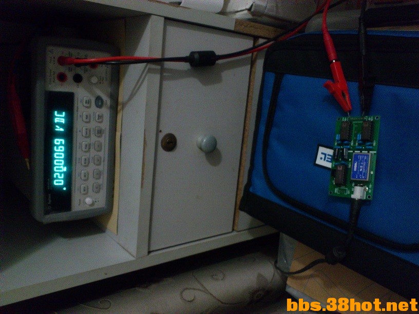

发表于 2013-12-12 22:32:10 | 显示全部楼层
随便用了一个5v的开关电源输入(没地线的那种,输出电笔会亮那种...),5v通过隔离电源输出正负15v,驱动两个ad588,得到+5,+10,-5,-10,
可以测量到20v,但是
可能是我的供电方式有问题,ag34401测量的时候,其实测量出+20.002v,反转表笔,测量出-20.007,相差5mv这样,而且用手摸表笔,或者隔离电源的外壳,测出的电压会下降-2mv,独立测量每边的10v反转表笔也是相差3mv这样,换插ad588芯片也是这样。
ag34401测量其他正常的基准,正反电压不变。
如果是用f289,正反测量都是20.002V之内,测不出有干扰。
AD588BQ标称初始精度正负1mv,的确达到的。只是需要正负15V,跟耗电较大。
