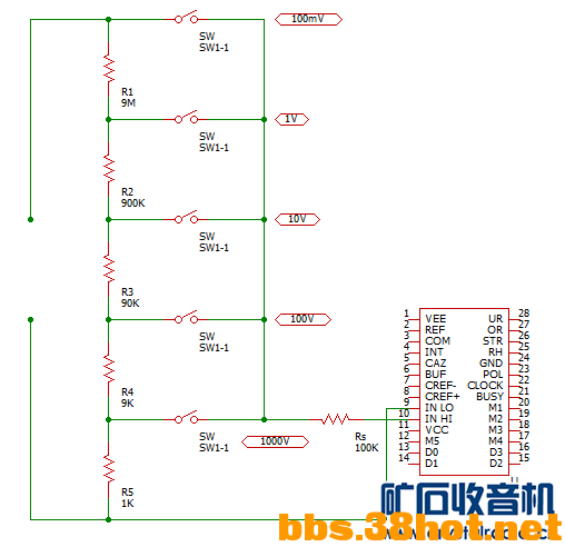

2、电压档的分压电阻,为何自动档采用开尔文接法,而不是手动档的1K、9K 、90K、900K、9M等串连的形式。是因为模拟开关的漏电吗?
不是,而是因为模拟开关的导通电阻不确定,在一个范围内,可以参考我的帖子:
(续)玩具级高位万用表 DIY 之误差分析与测试
一步一步试探:玩具级 6 位半万用表 DIY 探讨@只有分辨率的 6 位半是可以的吗?
http://www.crystalradio.cn/thread-411587-1-1.html  <--- 你的问题在 11 楼末尾
http://www.crystalradio.cn/thread-346347-1-1.html
由于模拟开关 U_HC4052 的导通电阻是在一个范围内的,如果下臂电阻较大比如 1.111M,那么模拟开关引入的电阻问题不大;但如果下臂电阻较小,模拟开关引入的误差较大。至于上臂,因为上臂电阻很大(10M)而模拟开关的导通电阻通常在数百欧姆,所以引入的误差不大(1e-5)。

 楼主| 发表于 2013-12-12 08:56:31 | 显示全部楼层
lilith 发表于 2013-12-11 18:10
2、电压档的分压电阻,为何自动档采用开尔文接法,而不是手动档的1K、9K 、90K、900K、9M等串连的形式。是 ...
谢谢指点,我的几台电脑里都收藏有你们几位大侠的文章。开尔文接法图我弄明白了。本来还纠结于,为何自动档万用表不用下面这个图,把SW模拟开关直接换成8选1的模拟开关,用的电阻个数都是一样的。再重新看一个你的图,才发现下面这个对于模拟开关来说,行不通,100MV档直接面对高压,会烧掉的。温故而知新。 175801du1df8a11wcdtshv.png

发表于 2013-12-12 09:30:54 | 显示全部楼层
更主要的原因不是:手动挡那种接线模式对开关的耐压有较高要求?
