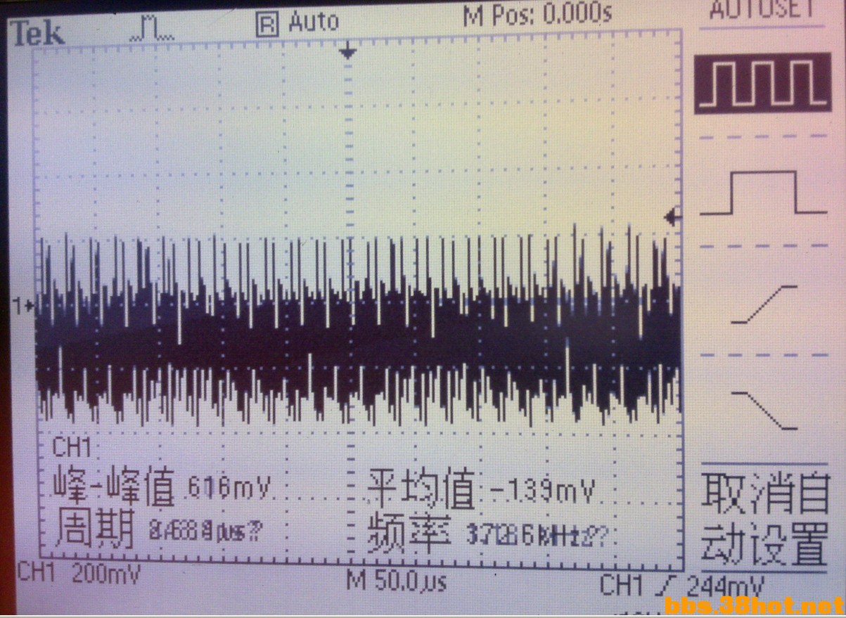

一台TDS1012示波器,接机内输出的1kHz方波信号,时基调到1ms以上可以正常显示,但时基一但调的小于1ms,波形就无法显示,屏幕上出现很大的噪声波。有遇到并解决这样的问题的朋友望不吝赐教,非常感谢!

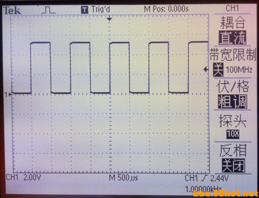

补图片探头接示波器方波输出
1,这个显示还正常,昨天说的有错,这个500us的时基也还能显示
2,时基50us显示就成这样了
希望有知道故障原因的朋友不吝赐教,谢谢!

只是1通道这样吗。
这个"噪声“应该是从100uS档位开始,TDS1000/2000机型100uS及以下时基档位的采集方式不同,每个通道2个AD并行采集,需要进行digphasecal。
建议运行工具菜单下的自校正,如果不能通过,可能机器硬件故障了,就近找靠谱的维修商送修吧。

两个通道都这样。
UTILITY菜单下执行自校正,提示“自校正在步骤7失败”。
另外,进行PROBE CHECK时提示探头检测失败。
