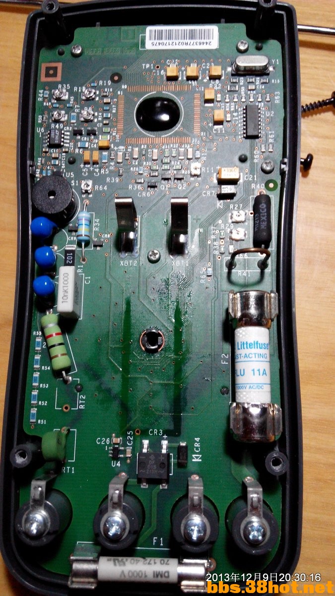

请教17b有用过这种原装保险吗?
发表于 2013-12-9 20:33:03 | 显示全部楼层 |阅读模式
littlefuse品牌,参数11A 1000VACDC
发表于 2013-12-9 20:51:29 | 显示全部楼层
有。。。。。。。。。。。
 楼主| 发表于 2013-12-9 21:01:22 | 显示全部楼层
ccpoint 发表于 2013-12-9 20:51
有。。。。。。。。。。。
真的呀,我还以为被人给换了呢。谢谢。

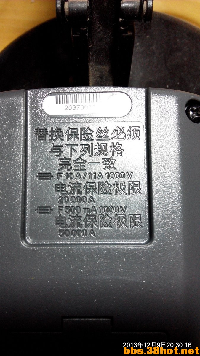

发表于 2013-12-9 22:03:41 | 显示全部楼层
 楼主| 发表于 2013-12-9 22:30:45 | 显示全部楼层
cgaxy 发表于 2013-12-9 22:03
没有,福禄克17不是10A的吗
11A/10A都行。看图

发表于 2013-12-10 08:34:32 | 显示全部楼层
这是原装的保险,不要用其它的代用。
发表于 2013-12-10 08:44:08 | 显示全部楼层
看规格应该是原装的,不同批次的保险丝厂家不一样,常见的是Littelfuse,Bussman,S(C)IBA最后一个牌子记得不太清楚了,这个尺寸规格是专用型号,DMM开头的!
发表于 2013-12-10 18:37:19 | 显示全部楼层
拆了几个国产的瓷罐的,不知道能行不?
