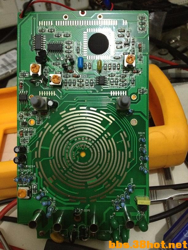

胜利的890D 较早型号 里面有4个电位器,不知道对应哪些功能,不会调整,现在测量误差有点不靠谱,DC明显高一二伏左右,AC至少大一二十伏,哪位心好的师傅指点指点呀
补图
发表于 2013-12-15 10:04:41 | 显示全部楼层
图片中,上边电位器从左到右分别调节:100nF,  ACV, DCV,左下角为电容   200uF  的校准电位器
 楼主| 发表于 2013-12-17 21:12:44 | 显示全部楼层
刚刚看到,非常感谢,明天搞一下,顺便问一下电流、电阻不需要吗
