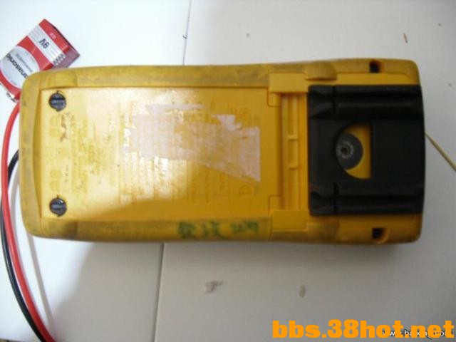

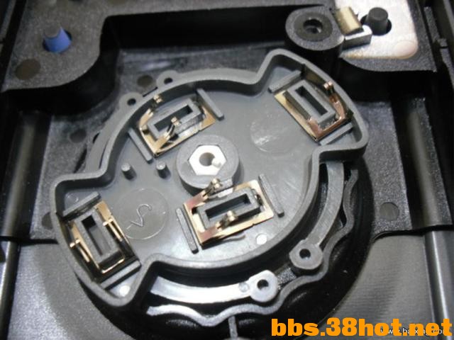

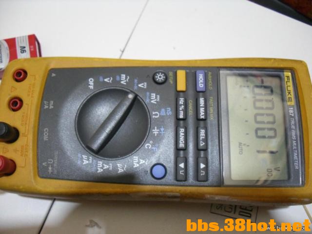

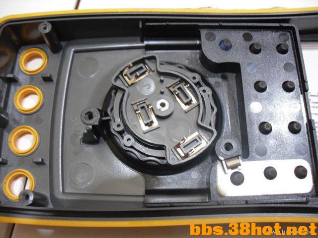

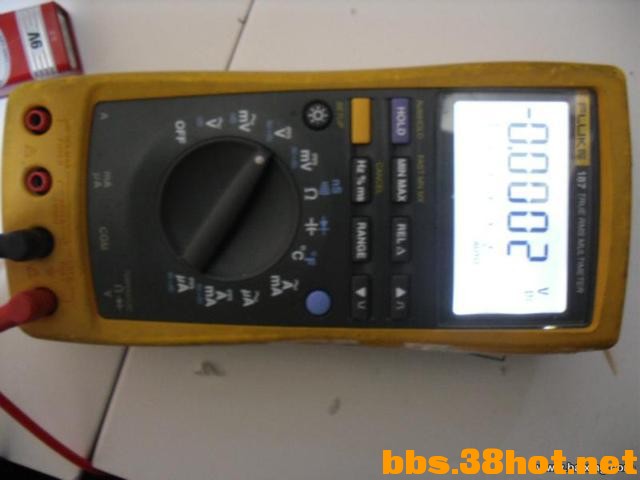

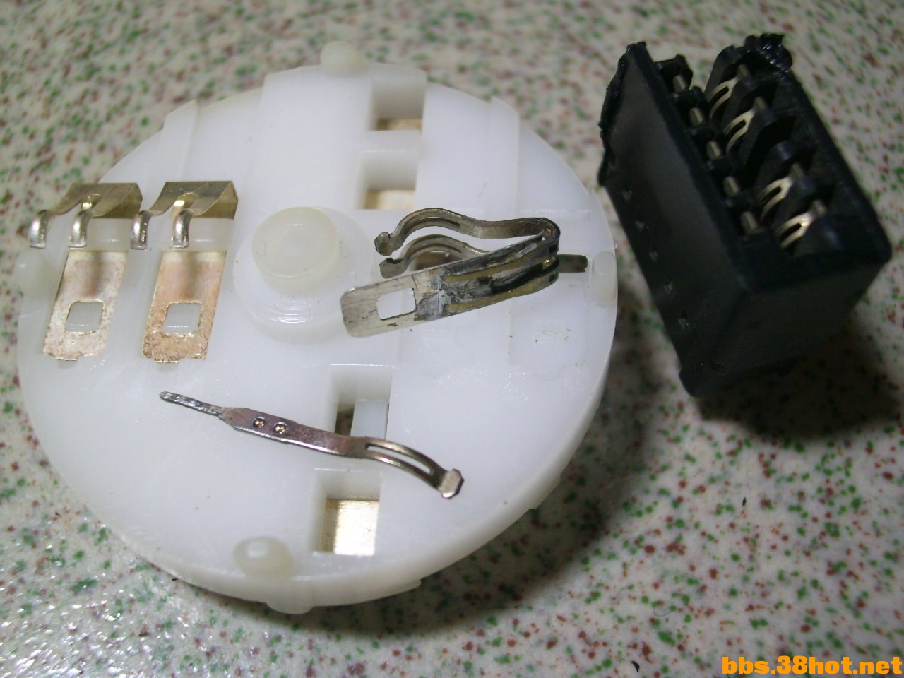

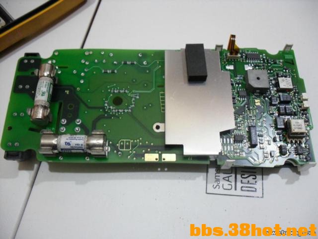

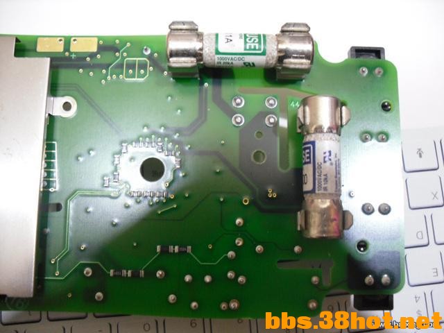

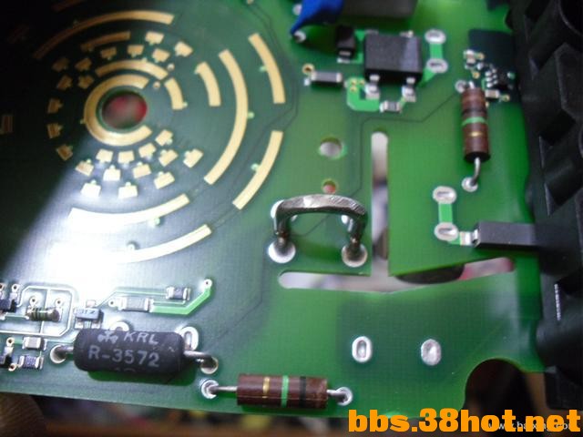

最近刚本地百姓网收了个福禄克187,大工厂流出的二手货,没仔细式,回来一用其他都好,就是蜂鸣档不响。能修好吗?请大侠赐教,急。谢谢!拆的时候又不小心把旋钮上的金手指搞断了一个,你我坛友有,能否卖我一个,现在不能用,急!

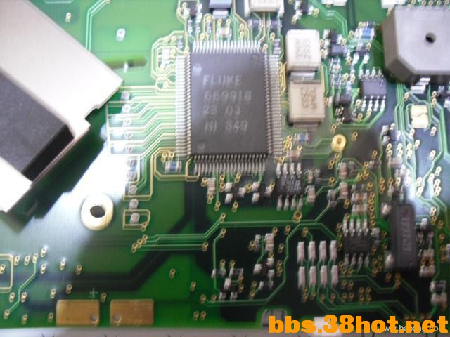

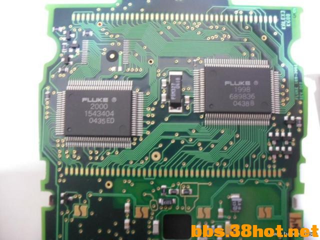

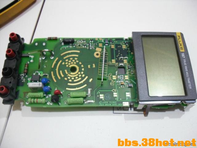

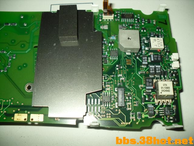

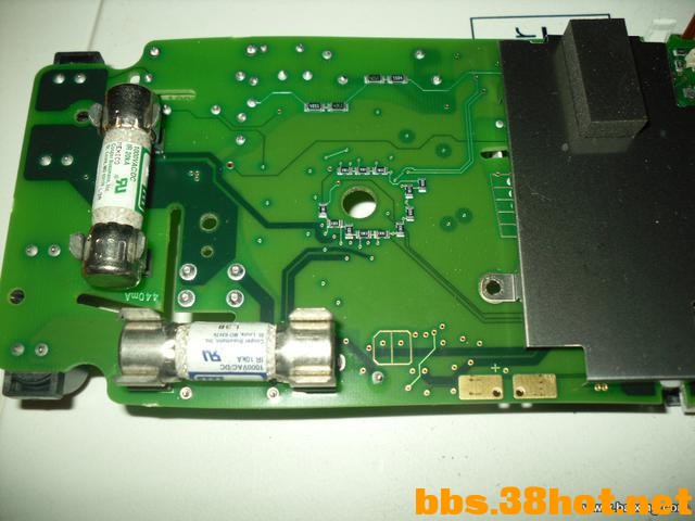

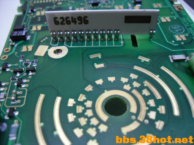

保险丝图上是放错的,但两个保险丝换了位置还是不行不知坛子里有说明书下载吗?请坛友发个链接,万分感谢了。又加了几张高清的图,各位高手看看是否有假,谢谢!就算假的也认栽了,还好价格不算贵。。。
发表于 2013-12-8 20:00:14 | 显示全部楼层
保险丝装错位置了。。。外壳用酒精洗洗吧, 貌似直接用手搓还更干净[s:28]
发表于 2013-12-8 20:21:44 | 显示全部楼层
多钱收的?
可以代用的金手指:
http://trade.taobao.com/trade/de ... eID=468978889491906
 楼主| 发表于 2013-12-8 20:28:08 | 显示全部楼层
谢谢,我试试。保险丝放正确了还是不行
发表于 2013-12-8 20:32:22 | 显示全部楼层
187好像是要在菜单里面开蜂鸣器的
发表于 2013-12-8 20:34:08 | 显示全部楼层
零零发 发表于 2013-12-8 20:28
谢谢,我试试。保险丝放正确了还是不行
保险丝跟蜂鸣器没有任何关系的, 只是提醒一下而已。 蜂鸣器怎么修?  不懂,帮不上忙。。。
发表于 2013-12-8 20:34:26 | 显示全部楼层
电容怎么都是黑色的?
 楼主| 发表于 2013-12-8 20:34:36 | 显示全部楼层
xc4062 发表于 2013-12-8 20:32
187好像是要在菜单里面开蜂鸣器的
是吗,真的不懂。求说明书
 楼主| 发表于 2013-12-8 20:51:39 | 显示全部楼层
脑电安泰 发表于 2013-12-8 20:34
电容怎么都是黑色的?
我再拍几张高清大图,大家看看会不会是假货

发表于 2013-12-8 22:20:36 | 显示全部楼层
先看看设置里有没有把它关了,选按左边向下第二个按键,再按背光键(左下第三),就可以进入设置了,第二个就是BEEP

发表于 2013-12-9 00:07:10 | 显示全部楼层
应该是蜂鸣器没打开,这个一般都不爱坏。
发表于 2013-12-9 03:11:08 | 显示全部楼层
金手指我试过用电脑ISA接口的针焊接,效果还可以

发表于 2013-12-10 21:18:00 | 显示全部楼层
187好像是要在菜单里面开蜂鸣器的
恢复一下设置吧,我的上次也是测量不能响,在开机和扭动旋钮时候,听见响声有,所以不是蜂鸣器坏,设置更改一下,先默认原厂设置,就好了
