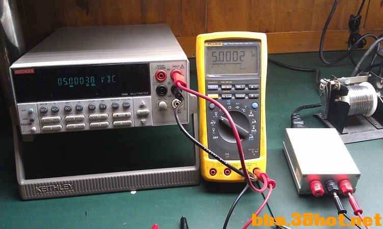

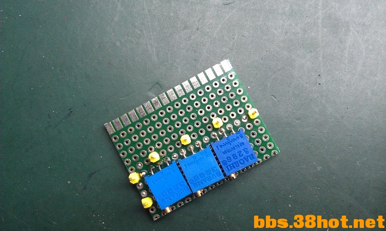

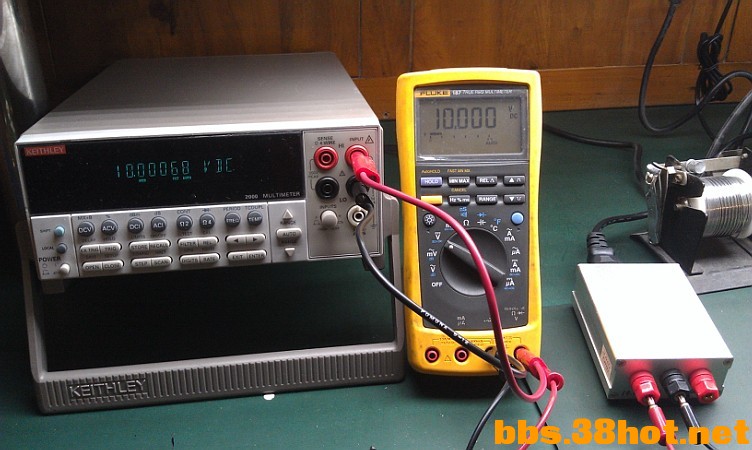

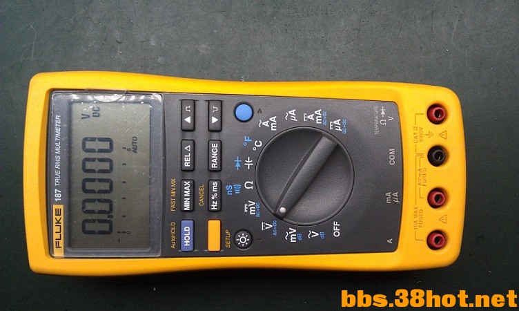

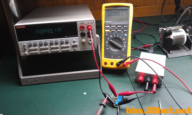

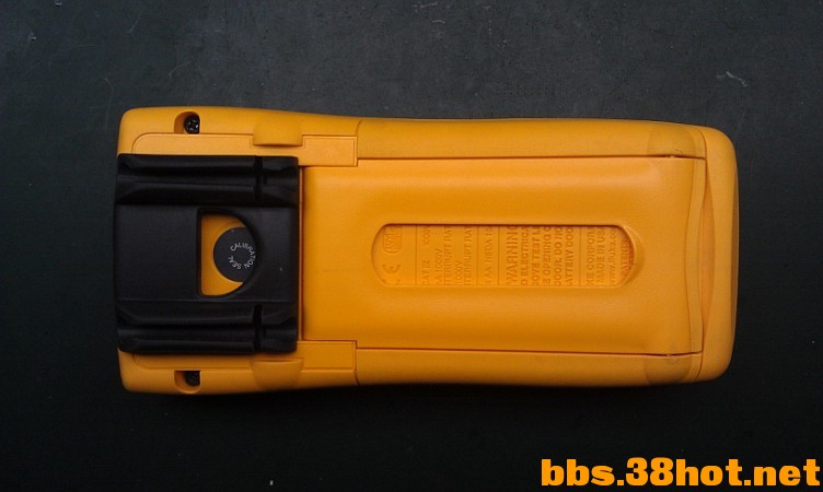

久前在坛里收了的187测试电压已经超标的,让人很不爽,今天打开校准说明书看了下,决定下手干了起来,用了3个可调电压器直接串起来,用坛里收的基准源做电源,经过每个电位器调整输出电压,2000表做参考,原来想电压器的电压器输出加个运放缓冲一下,感觉好麻烦,还是先试了再说,调整时把187和2000表同时并接电压输出。按着表的提示一步一步调出所要电压,一次校准完以后,测试效果超级好,居然一次成功,天啊,10V一字不差,5V有时少一个字,,超爽了这下。
作案工具,就三个电压器,够省成本了吧
作案现现场
测试5V,差一个字,有时候刚好
10V,非常稳
完。。。

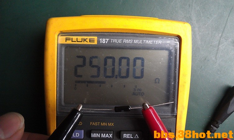

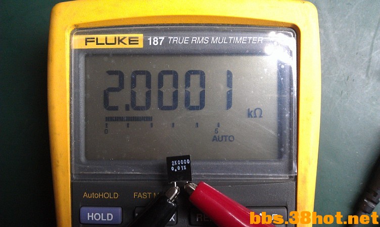

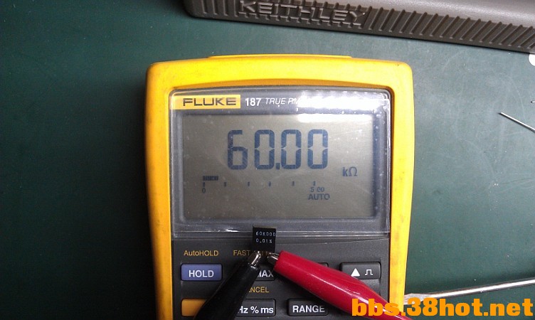

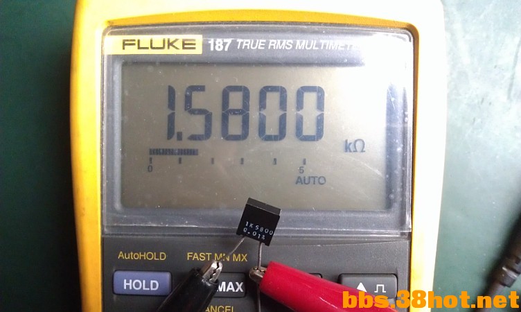

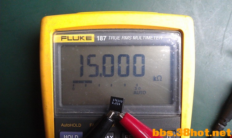

更新加入电阻校准效果,校准电阻我是用一些电阻拼成所要的值然后用来校准这个表,用的电阻有好多,0603的0805的和一些高精度的都有,反正拼成所要的值得,能短期稳定一下就可以了
