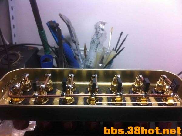

之前一直说有在做超级屌丝级别电阻,但是由于时间少,加上不好开孔,就一直耽搁着
今天有时间终于做出来了,用的1R 10R 100R 1K 10K 100K  的VISHAY  0.01%金属箔塑料块
大家乐一下过去就算了,自己感觉也不是很靠谱,就当一个小玩意儿吧(哈哈,还可以用四线测试)

都用上威世的0.01级的塑料块,也不是说的那么屌丝吧,接线柱挺漂亮的。

这个4线有意义么?科普下
发表于 2013-12-8 09:00:39 | 显示全部楼层
貌似接线有点问题,四线法应该这么接吧

导线足够粗壮,可以忽略内阻。
实际测量的时候,测试到的是电阻阻值+内部引线电阻。
所以楼主在靠近公共接线柱位置装低阻,远离的地方装高阻,接线方法还是可行的。

电阻不够力,应该搞10个并联,一来功率够,二来统计法误差、老化指标好很多,要是能加上老大的温度补偿更好。
发表于 2013-12-8 13:12:39 | 显示全部楼层
要是能做成类似100R、0.9k、9k、90k、900k、9M等串联,那就更方便了

本来四线接法跟THY888 唐老师讨论过,有初级构思,但是实际做起来脑子想的又不一样了。
准备后期再修改一下,做成四线接法,再并联一组电阻,增大功率,减小误差
成型后还需要发到大佬手中帮忙标定,不知哪位大佬百忙之中帮忙标定一下,多谢了

现已做成四线了
