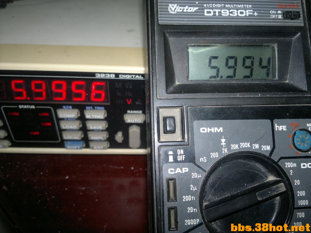

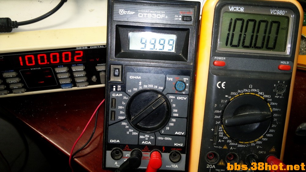

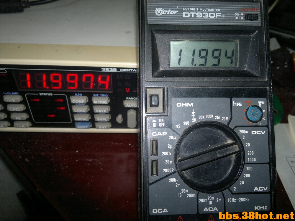

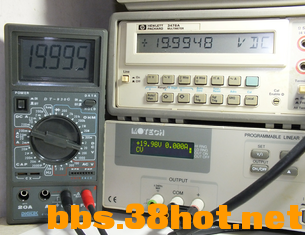

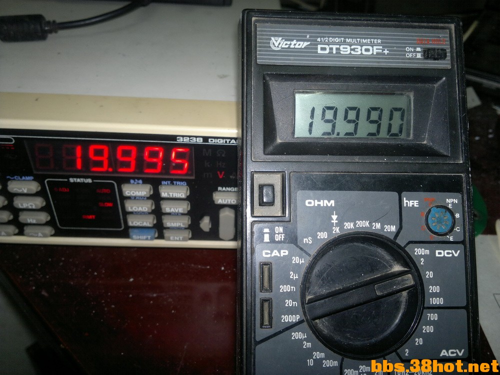

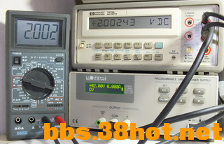

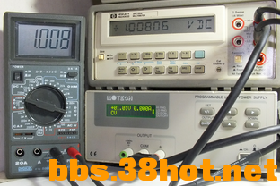

简易基准测试我的胜利老表DT930F+与VC980+线性还可以

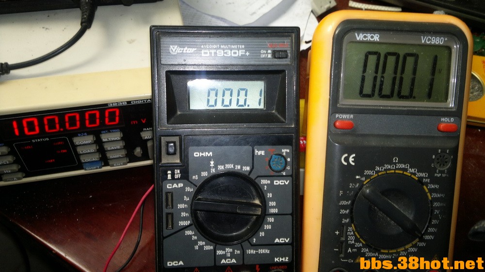

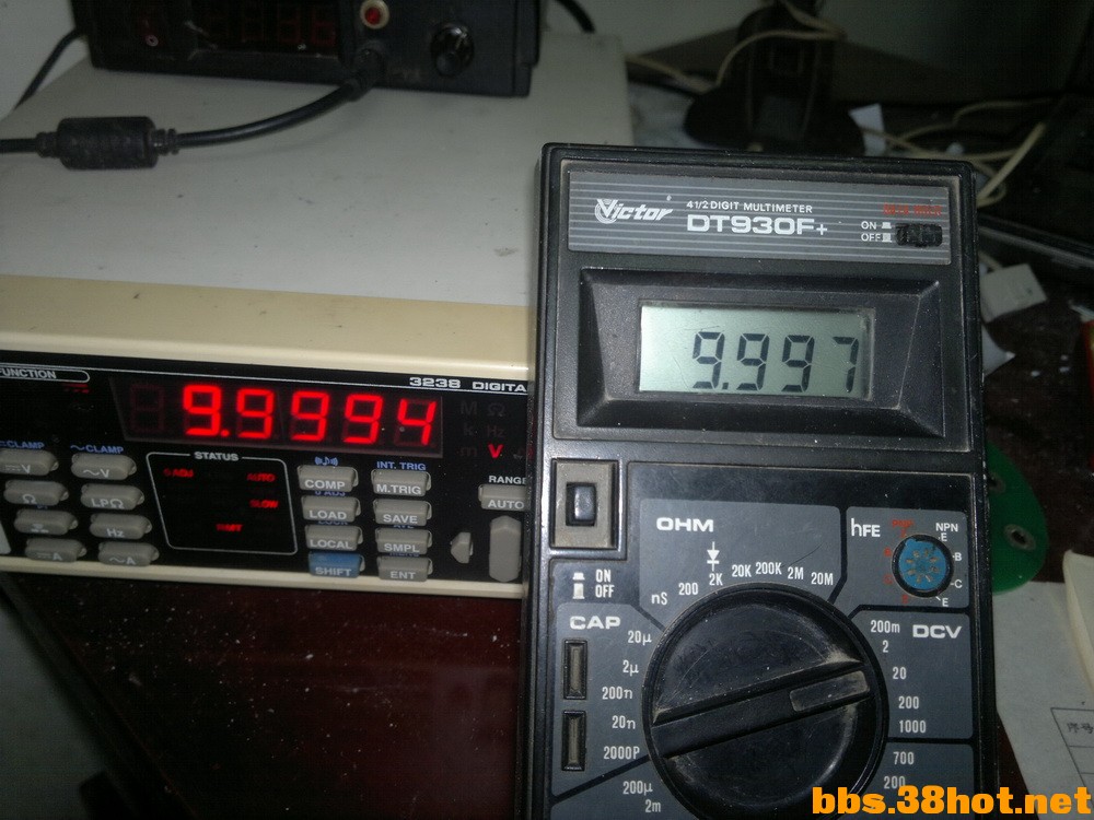

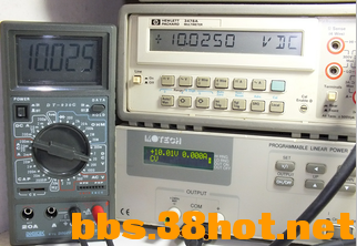

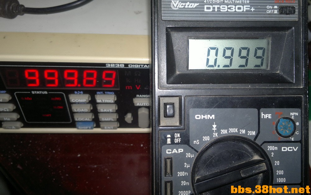

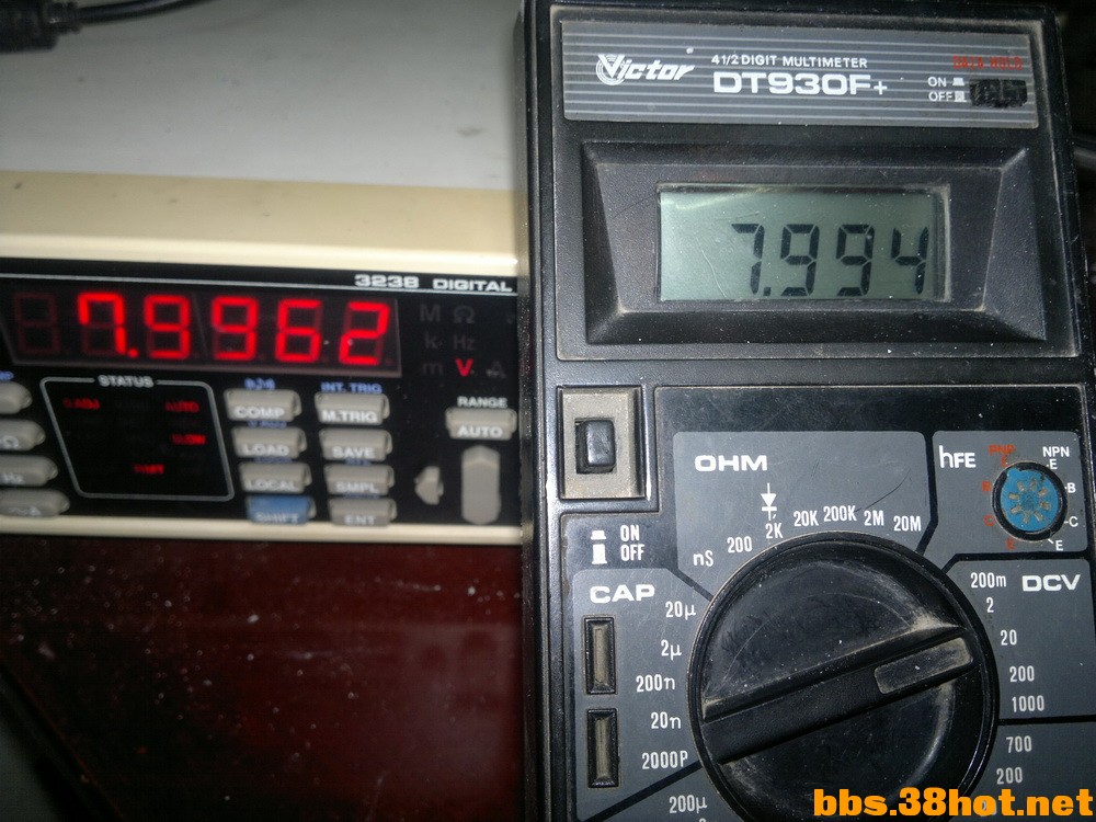

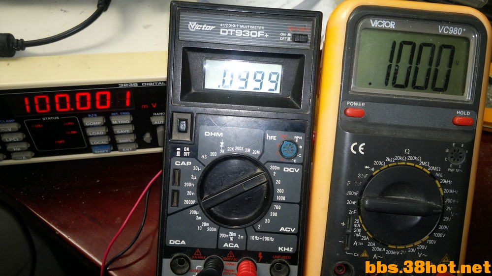

发表于 2013-12-7 09:59:36 | 显示全部楼层 |阅读模式
AD581简易基准输出100mV测试胜利老表

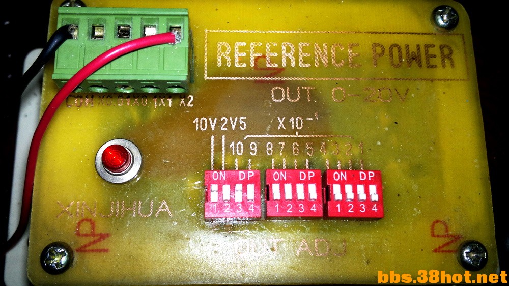

请教楼主AD581简易基准制作方法和成本
 楼主| 发表于 2013-12-7 12:08:15 | 显示全部楼层
变压器降压-整流滤波-7824稳压滤波-7815稳压滤波-AD581输出10V-电阻分压输出1-10V-运放跟随器输出1-10V.若需要输出毫伏信号可以继续电阻分压输出100毫伏-1伏至运放跟随器输出即可。
发表于 2013-12-7 12:13:46 | 显示全部楼层
xinjihua 发表于 2013-12-7 12:08
变压器降压-整流滤波-7824稳压滤波-7815稳压滤波-AD581输出10V-电阻分压输出1-10V-运放跟随器输出1-10V ...
轮廓清晰,谢谢楼主指教
若有具体元件参数更好
 楼主| 发表于 2013-12-7 12:50:53 | 显示全部楼层
laslmt 发表于 2013-12-7 12:13
轮廓清晰,谢谢楼主指教
若有具体元件参数更好
我的具体电路是:
1,7824给运放提供工作电压24V,因为我要输出20V的基准电压。
2,电阻分压用10只同阻值的电阻组成,由地址开关选择1-10V电压。电阻是0.5%的金属膜电阻。我没有金属箔,没有塑料块电阻。
3,地址开关输出接运放跟随器降低输出阻抗,输出基准电压。该运放是挑选出来的普通单电源运放。
4,运放跟随器输出分两路,一路直接输出,另一路经运放放大2倍输出2-20V.
5,直接输出的一路经两只电阻10:1分压再用另外的运放跟随器输出0.1-1V。此跟随器的运放要求比较高。我用AD8629.工作电压5V,是7815后加7805稳压滤波取得。
6,运放跟随器输出0.1-1V经两只电阻10:1分压再用另外的运放跟随器输出0.01-0.1V,运放是AD8629.的另一半。

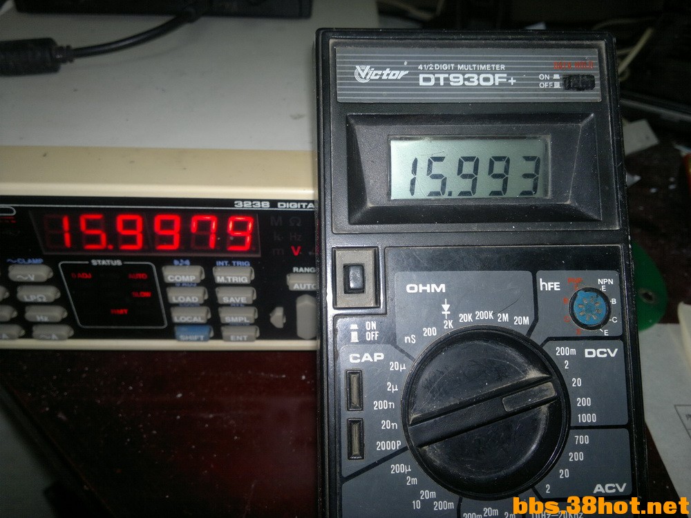

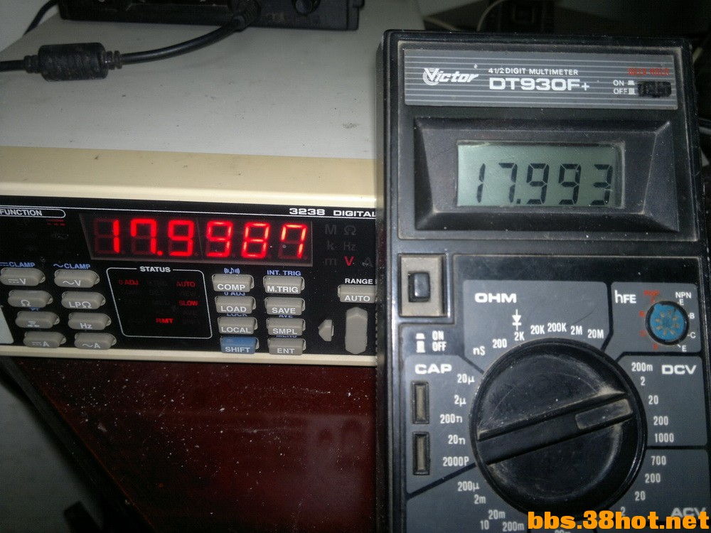

 楼主| 发表于 2013-12-7 12:52:09 | 显示全部楼层
简易基准面板
简易基准面板
简易基准面板

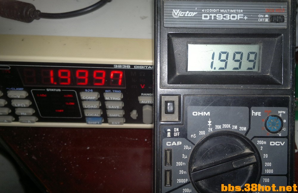

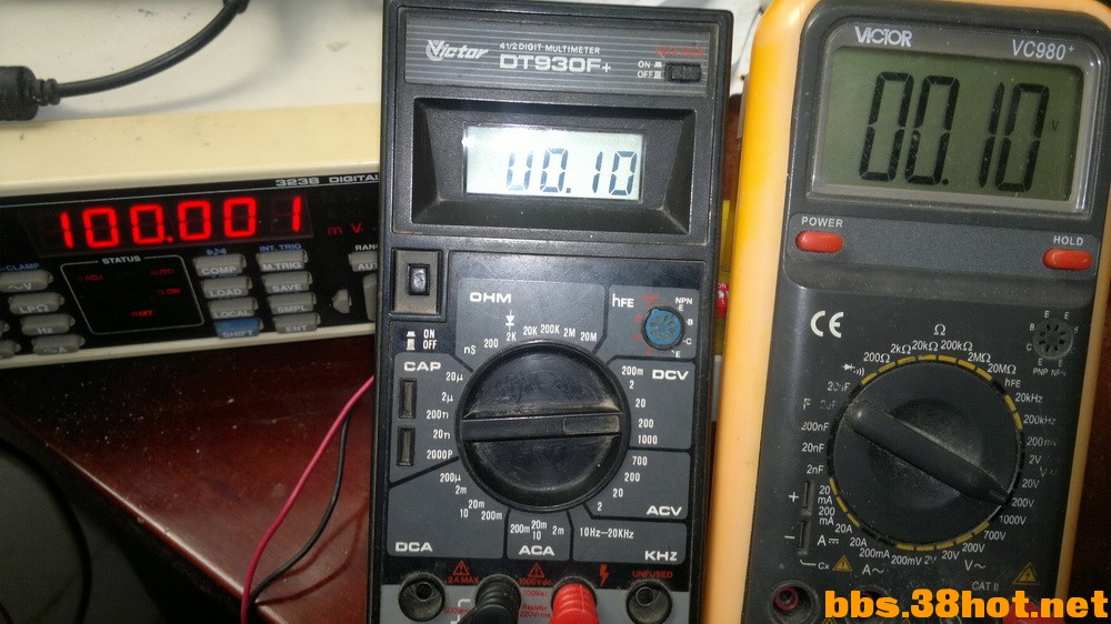

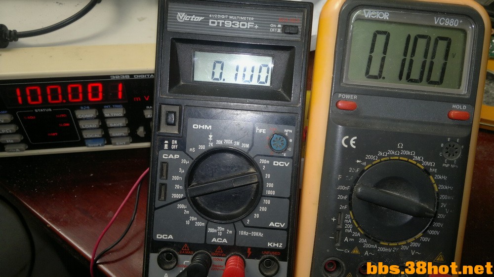

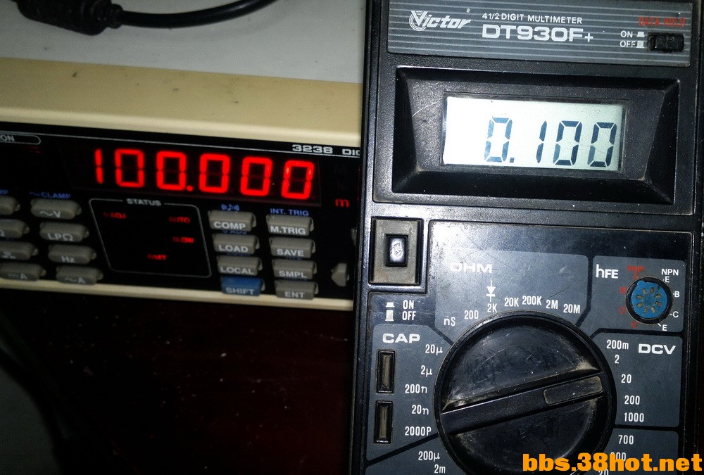

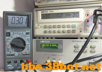

发表于 2013-12-7 16:26:06 | 显示全部楼层
请教楼主,看你发的图片,只是换挡(量程)的测量值,难道这就叫“线性”?
 楼主| 发表于 2013-12-7 17:59:49 | 显示全部楼层
换挡检测万用表的分压线性不对吗?

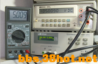

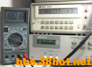

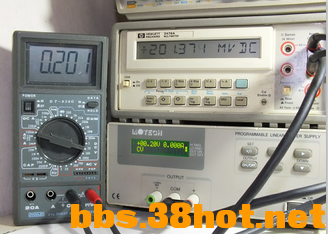

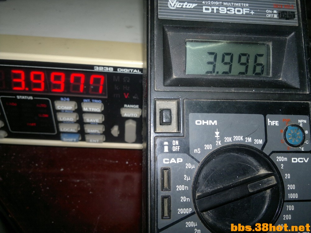

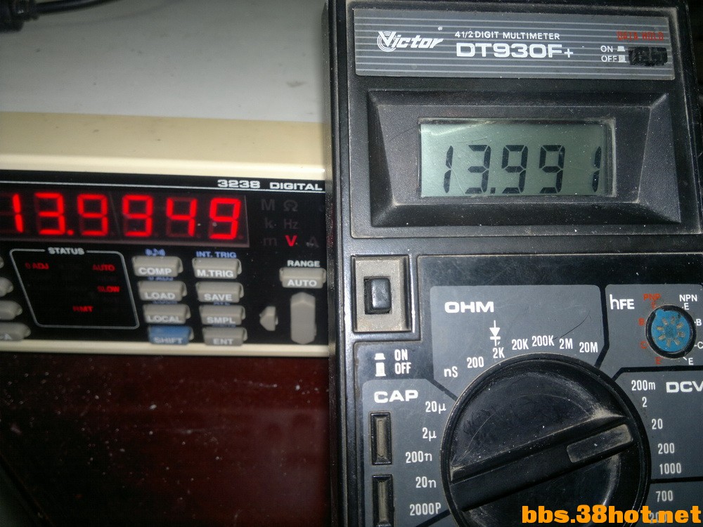

发表于 2013-12-7 18:57:16 | 显示全部楼层
xinjihua 发表于 2013-12-7 17:59
换挡检测万用表的分压线性不对吗?

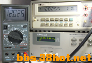

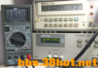

328.png 329.png 330.png 331.png 332.png 333.png 334.png 335.png 336.png 337.png 那么请教楼主,我这么测量,该怎么称呼呢?
发表于 2013-12-7 19:15:28 | 显示全部楼层
楼上的     表真准啊!另外神器也不少
 楼主| 发表于 2013-12-7 20:18:37 | 显示全部楼层
比专家的表差多了。业余的比不了专业的呀。
 楼主| 发表于 2013-12-7 20:26:56 | 显示全部楼层
87年的老表DT930F+误差没有超呀。
