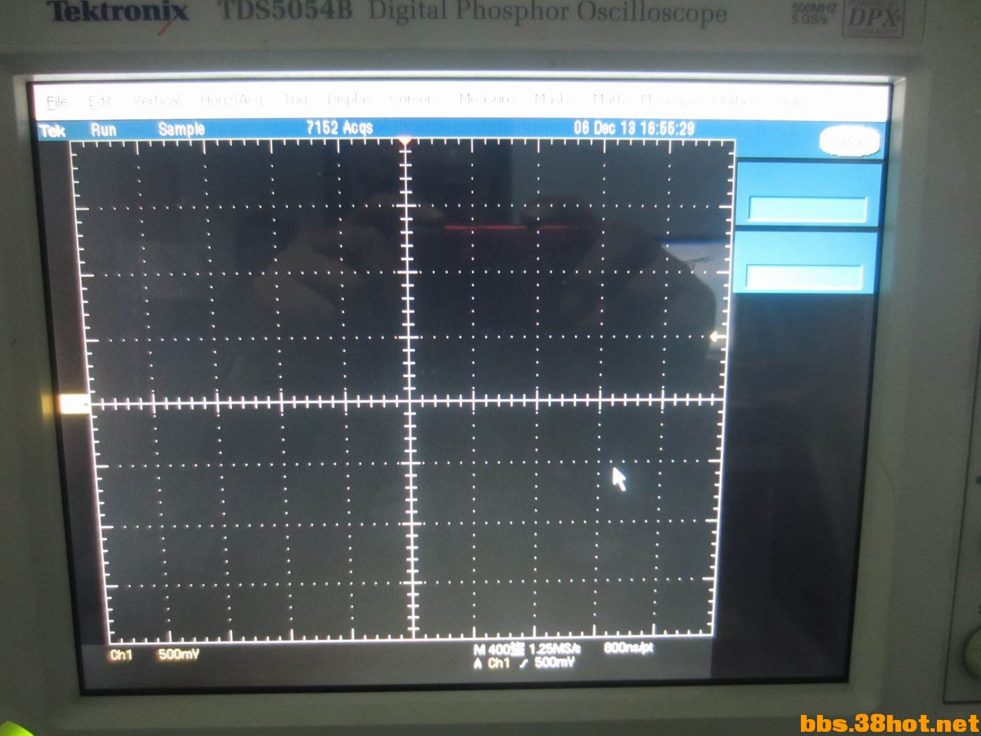

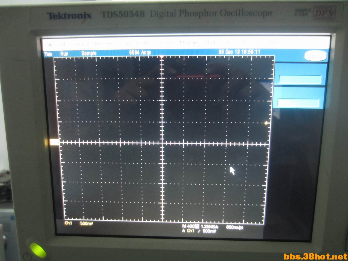

TDS5054B自检正常,但没有扫描线,看不到波形,但示波器能测量波形的各种参数。就是说,波形其实是在示波器中存在,但我们看不见,没有显现出来。见图。

你用万用表 检查下前面的切换开关

谢谢大家!谢谢各位坛友!找到问题了,最后确定为该示波器PPC板出问题了。封帖。
