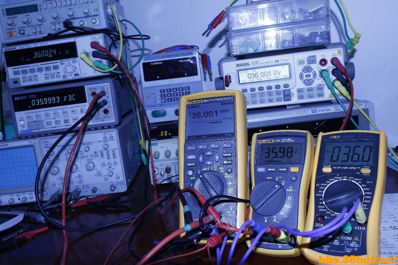

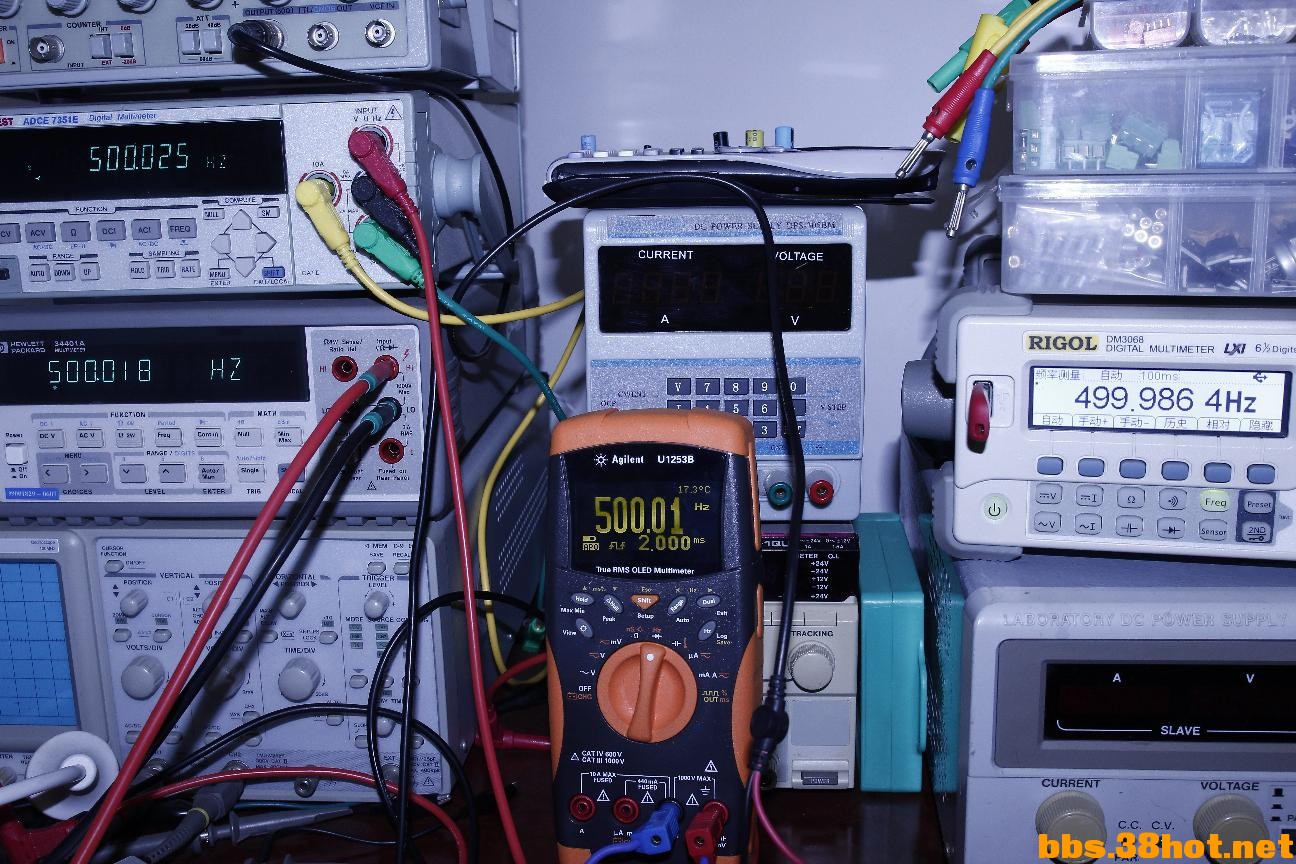

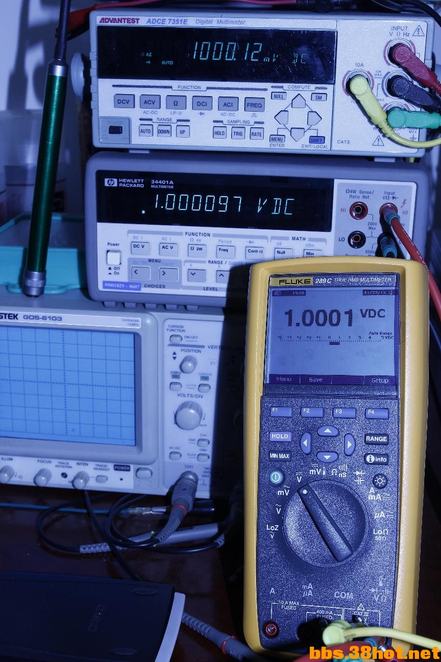

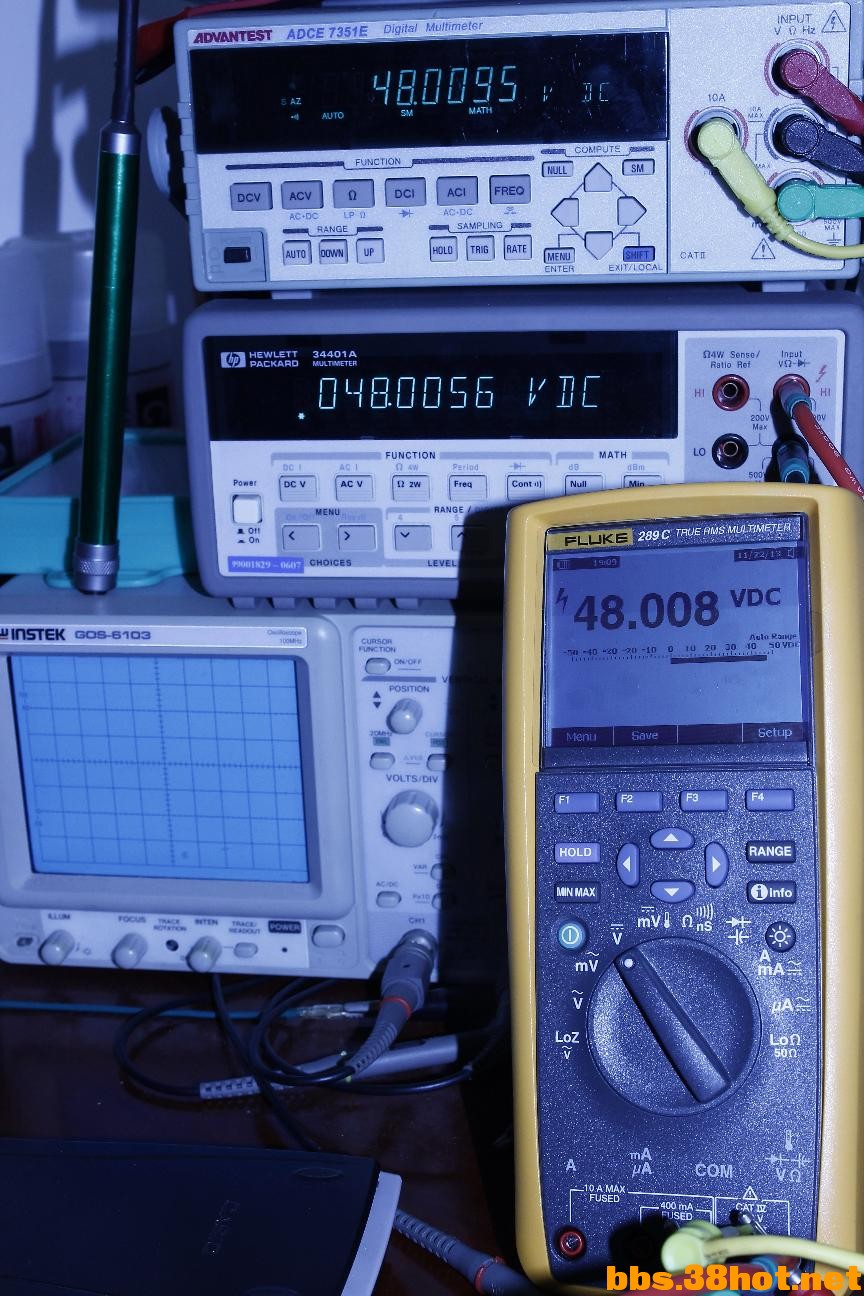

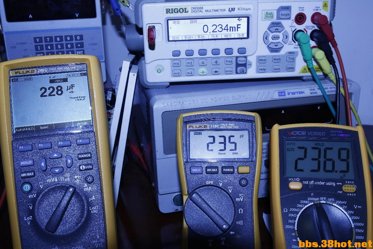

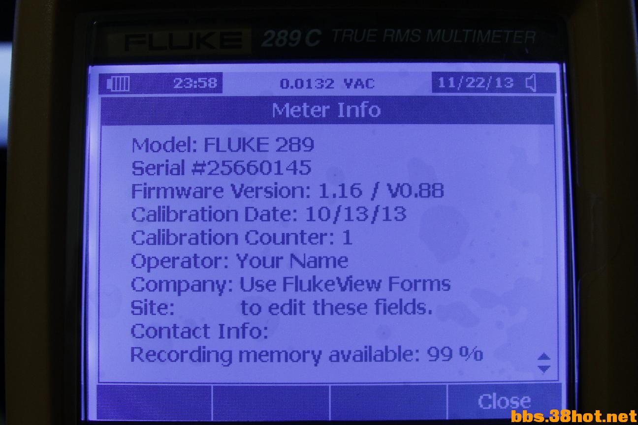

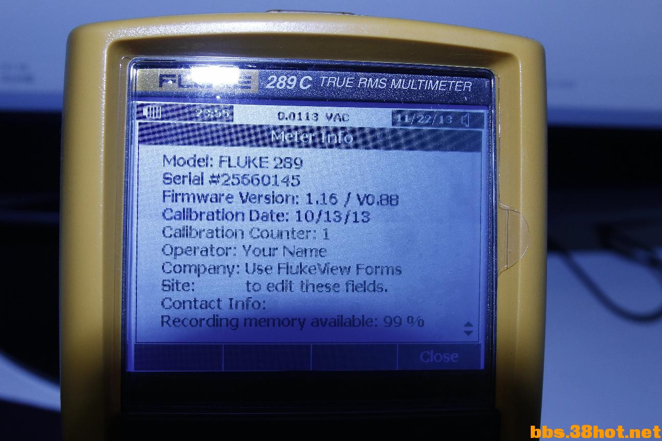

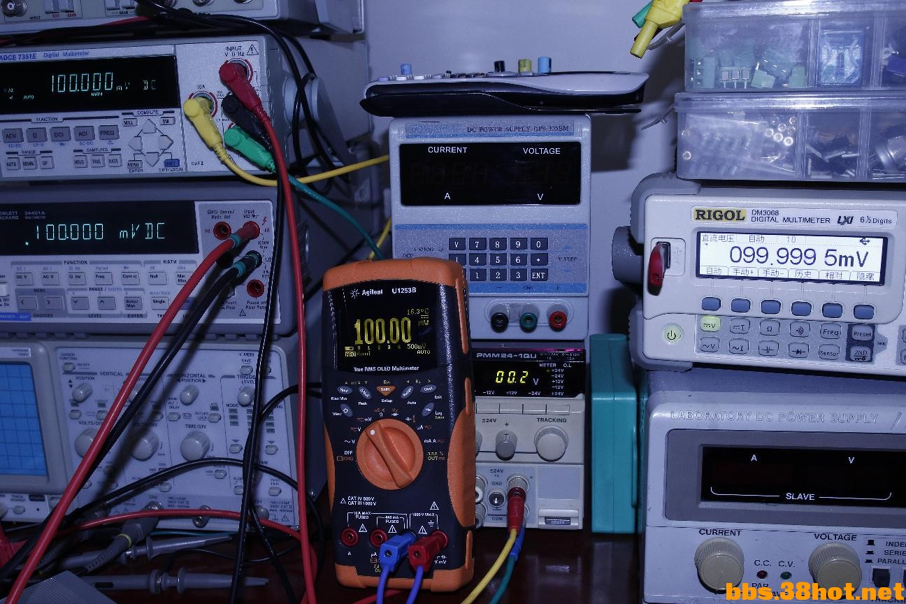

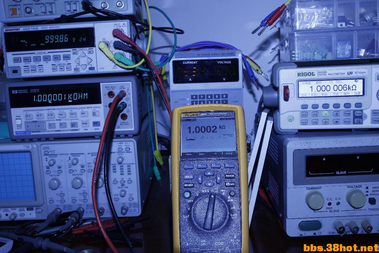

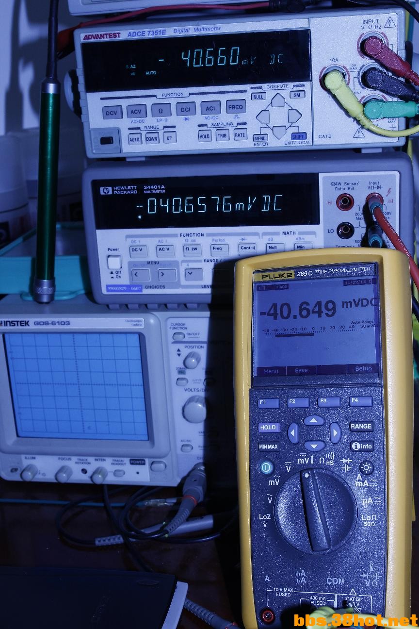

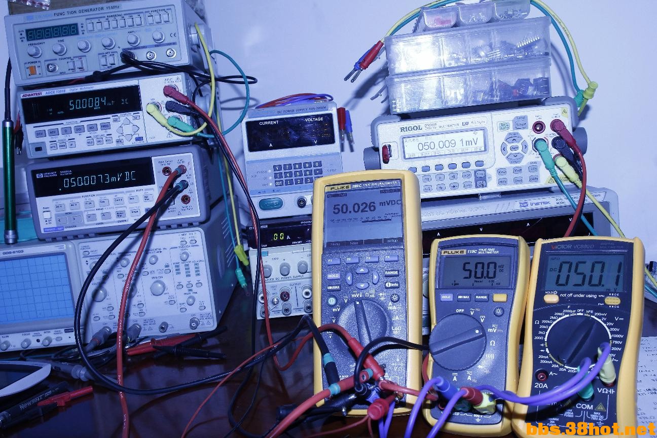

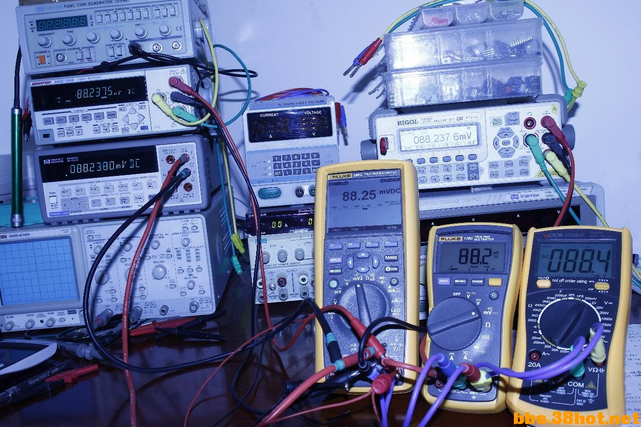

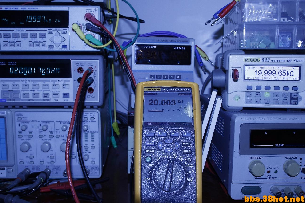

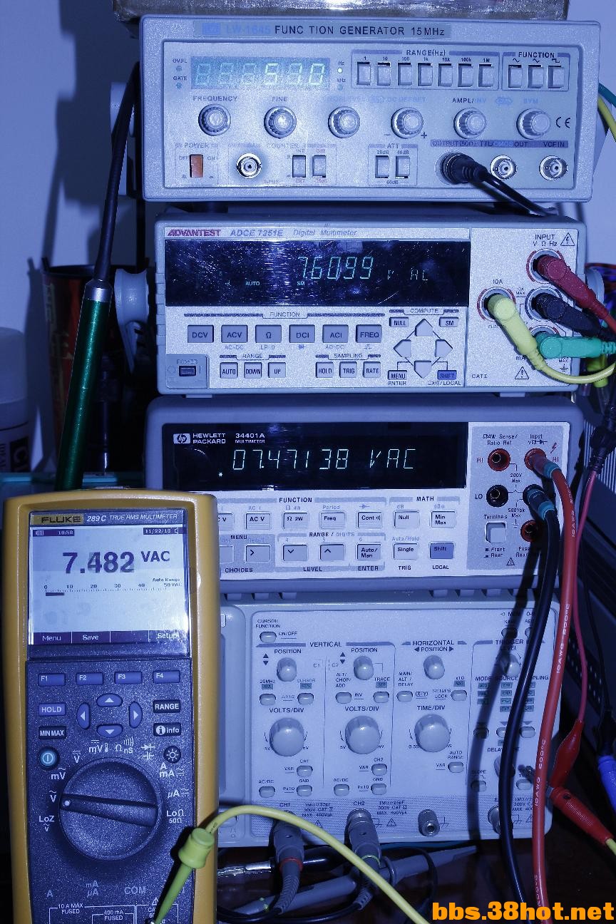

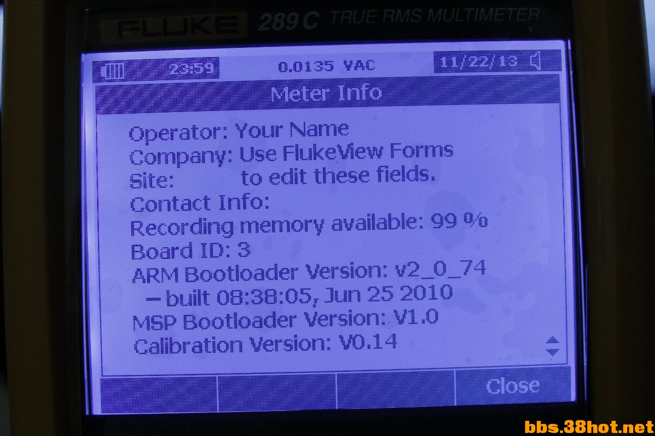

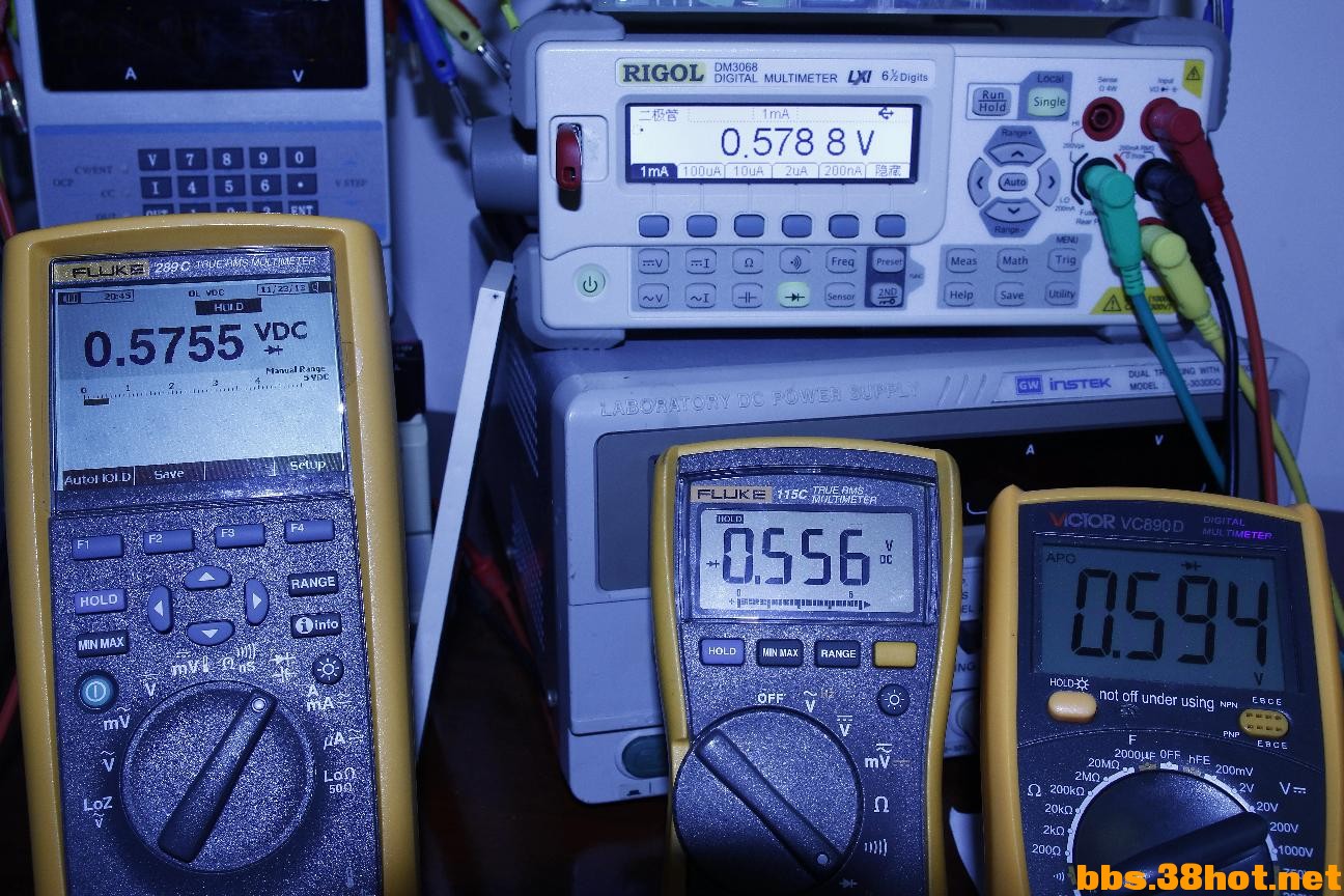

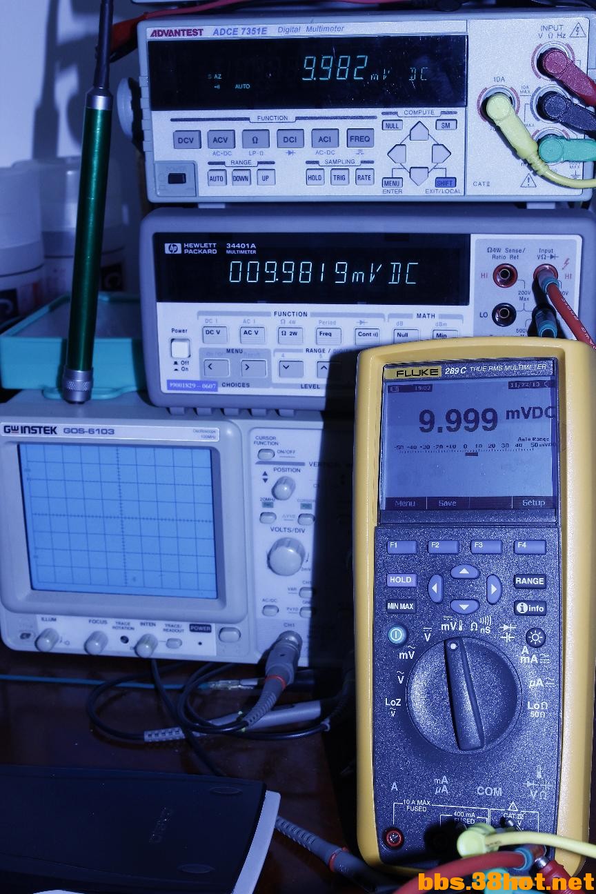

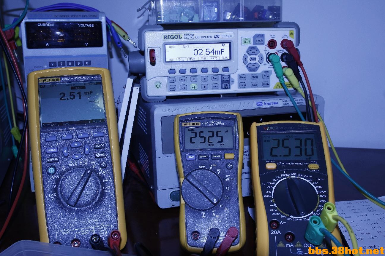

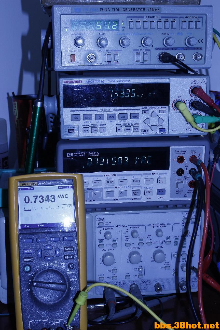

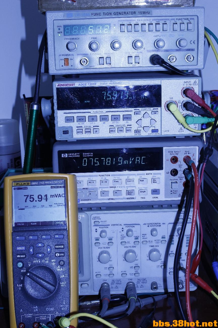

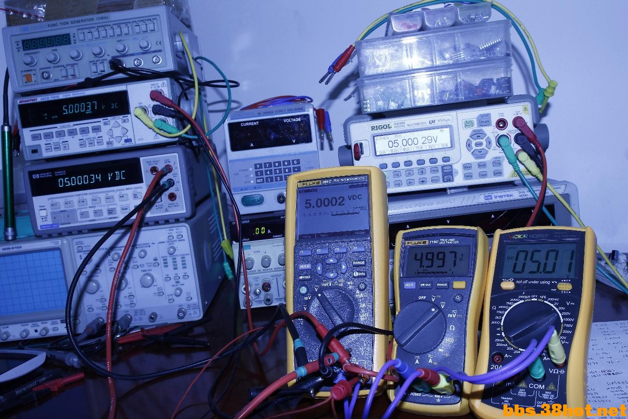

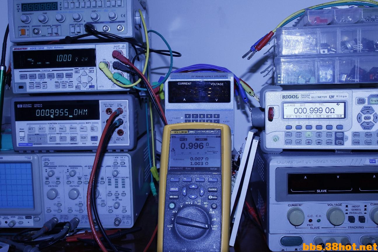

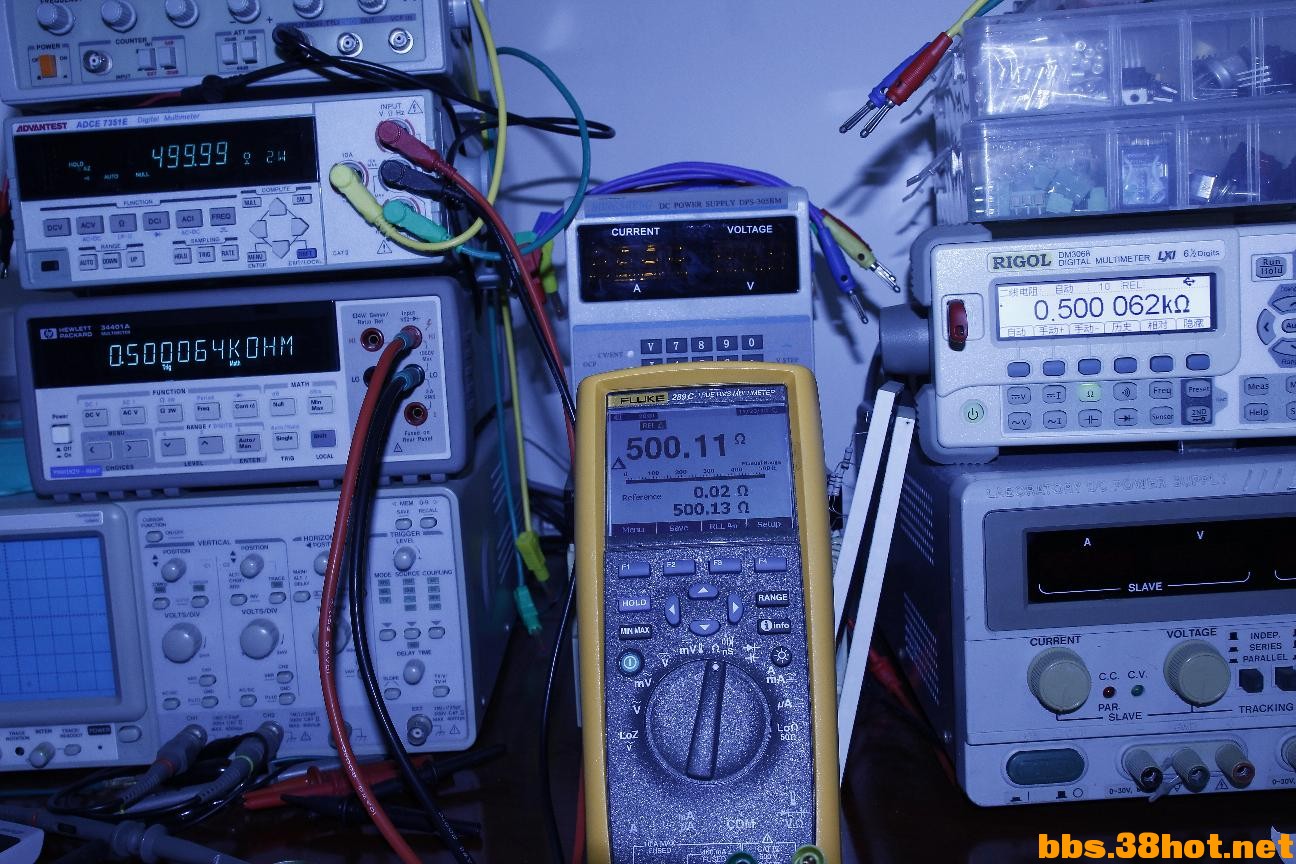

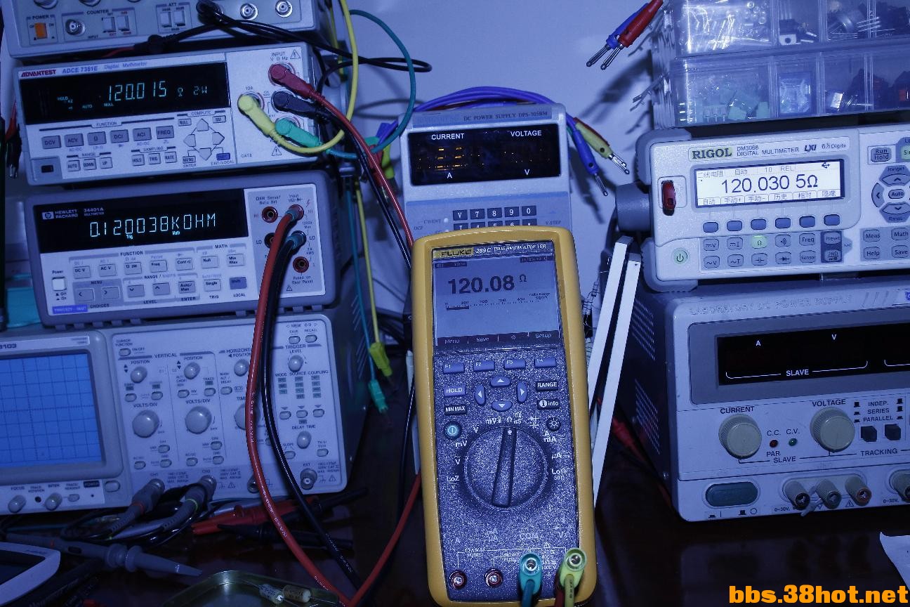

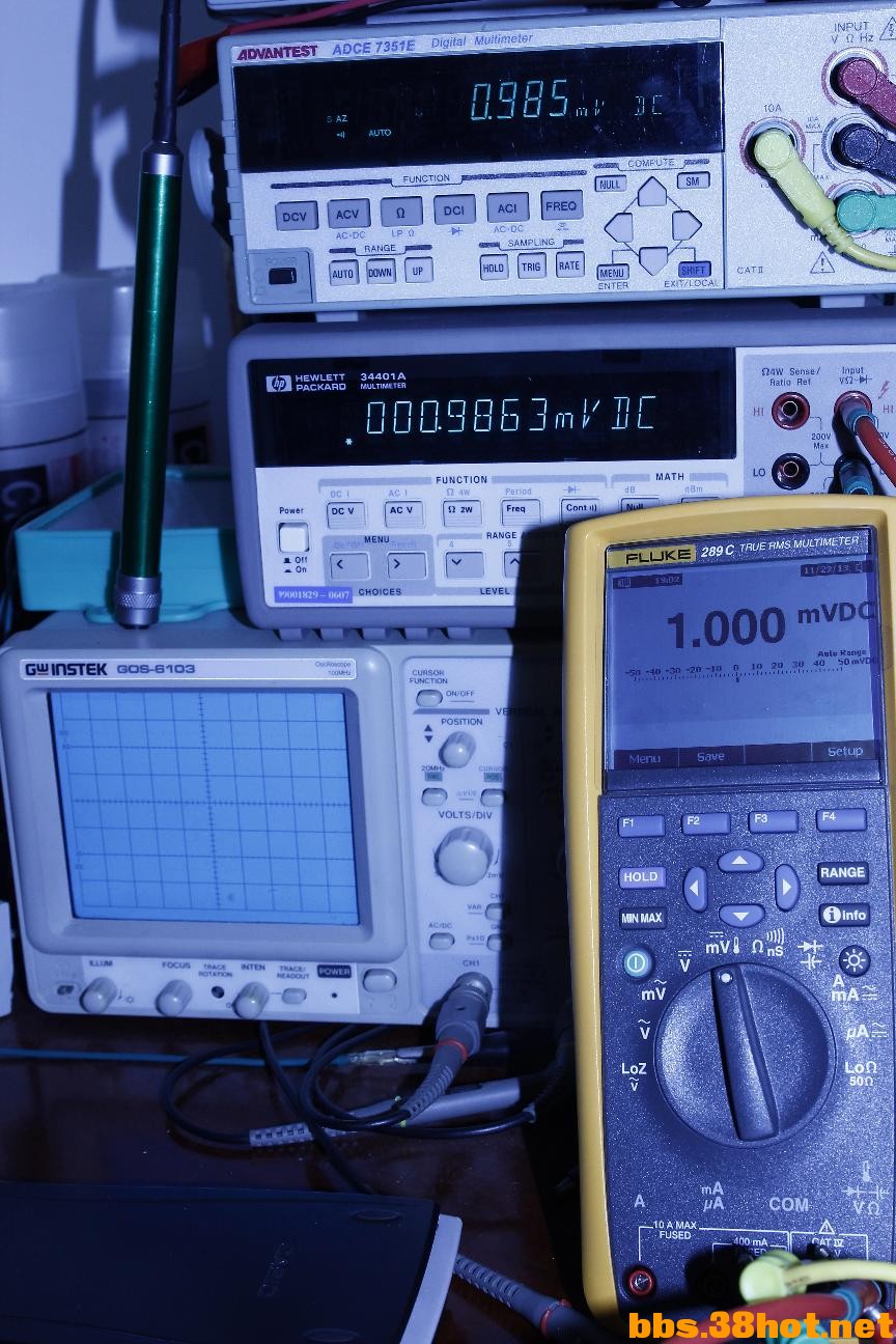

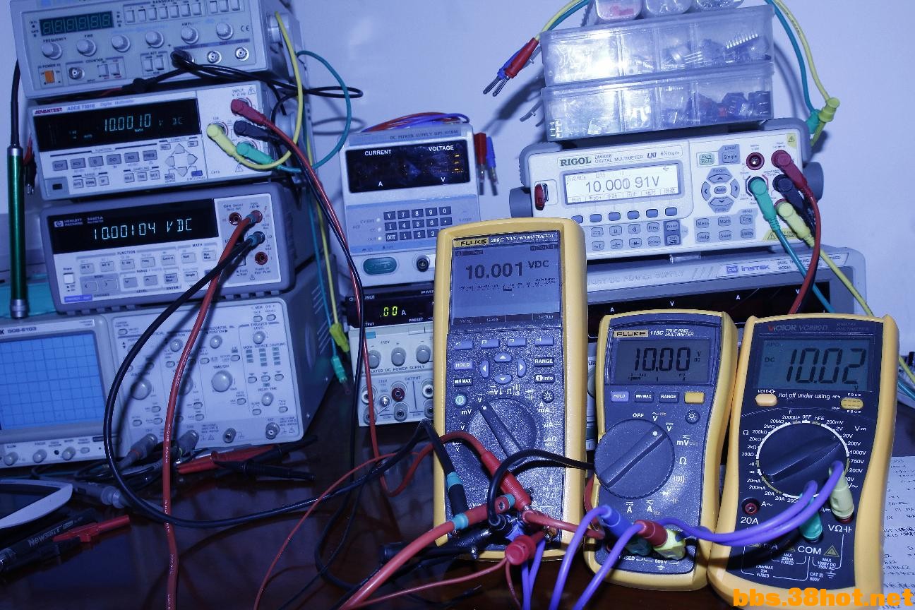

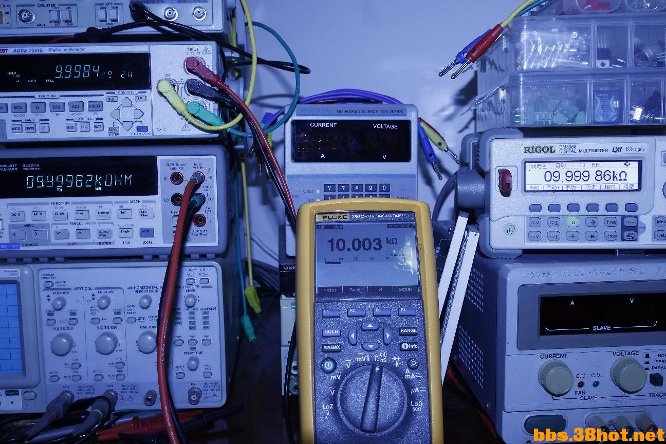

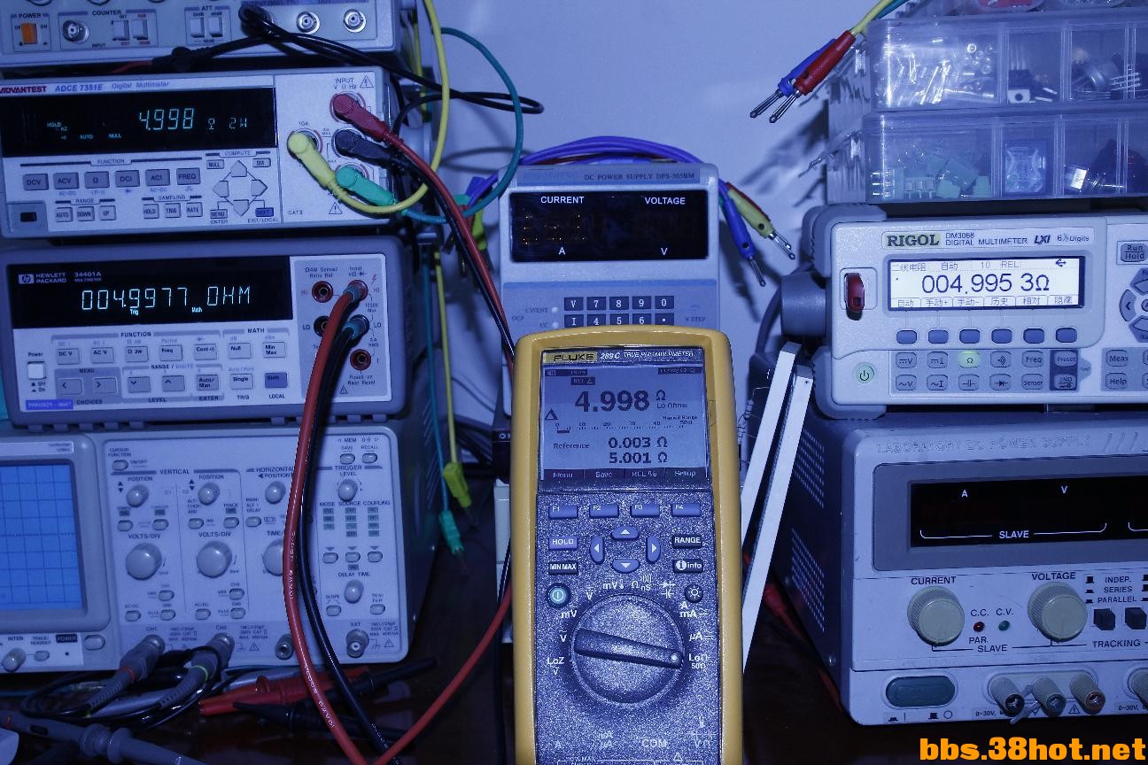

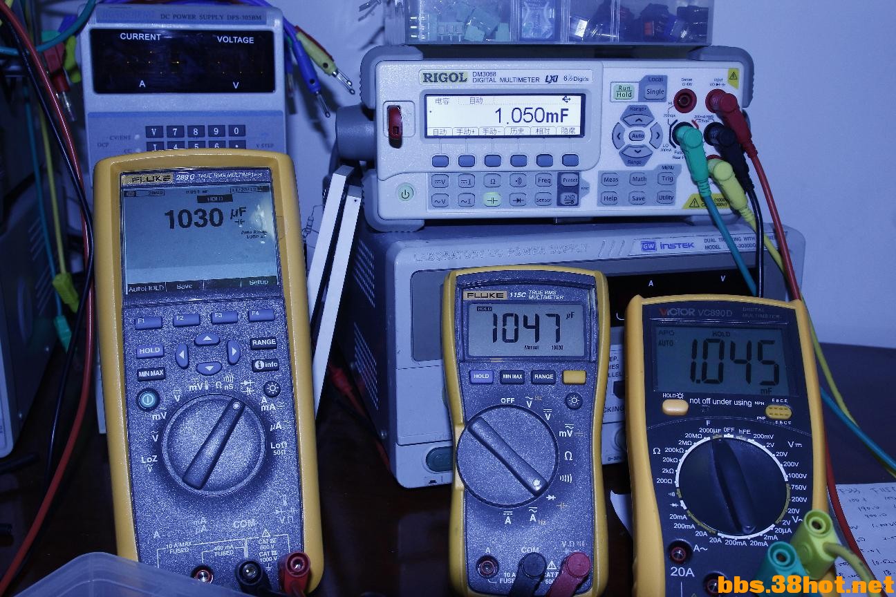

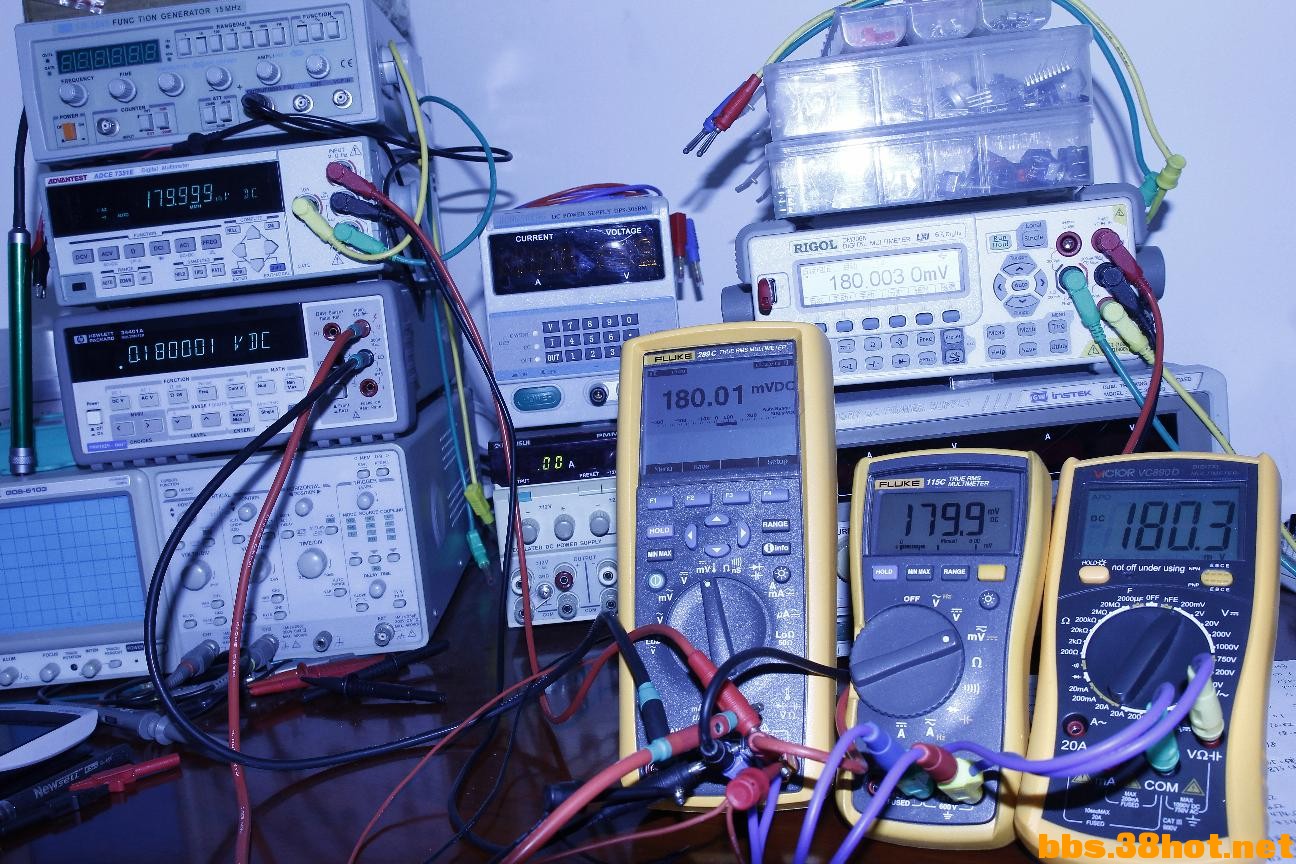

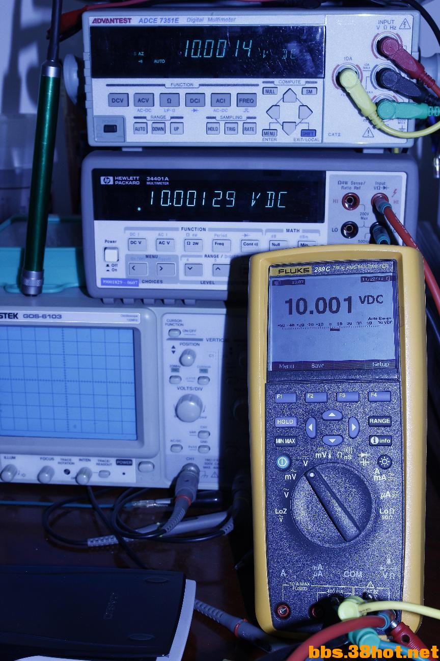

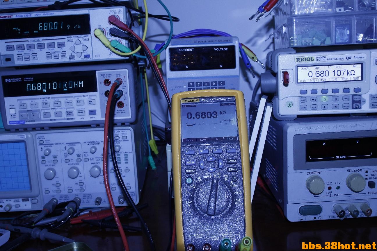

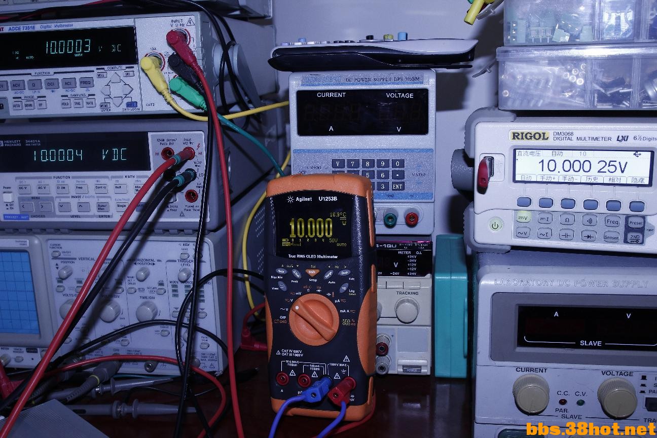

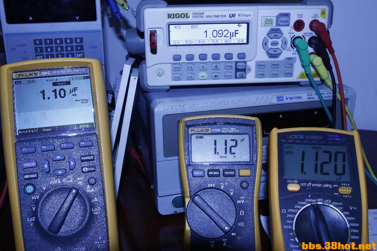

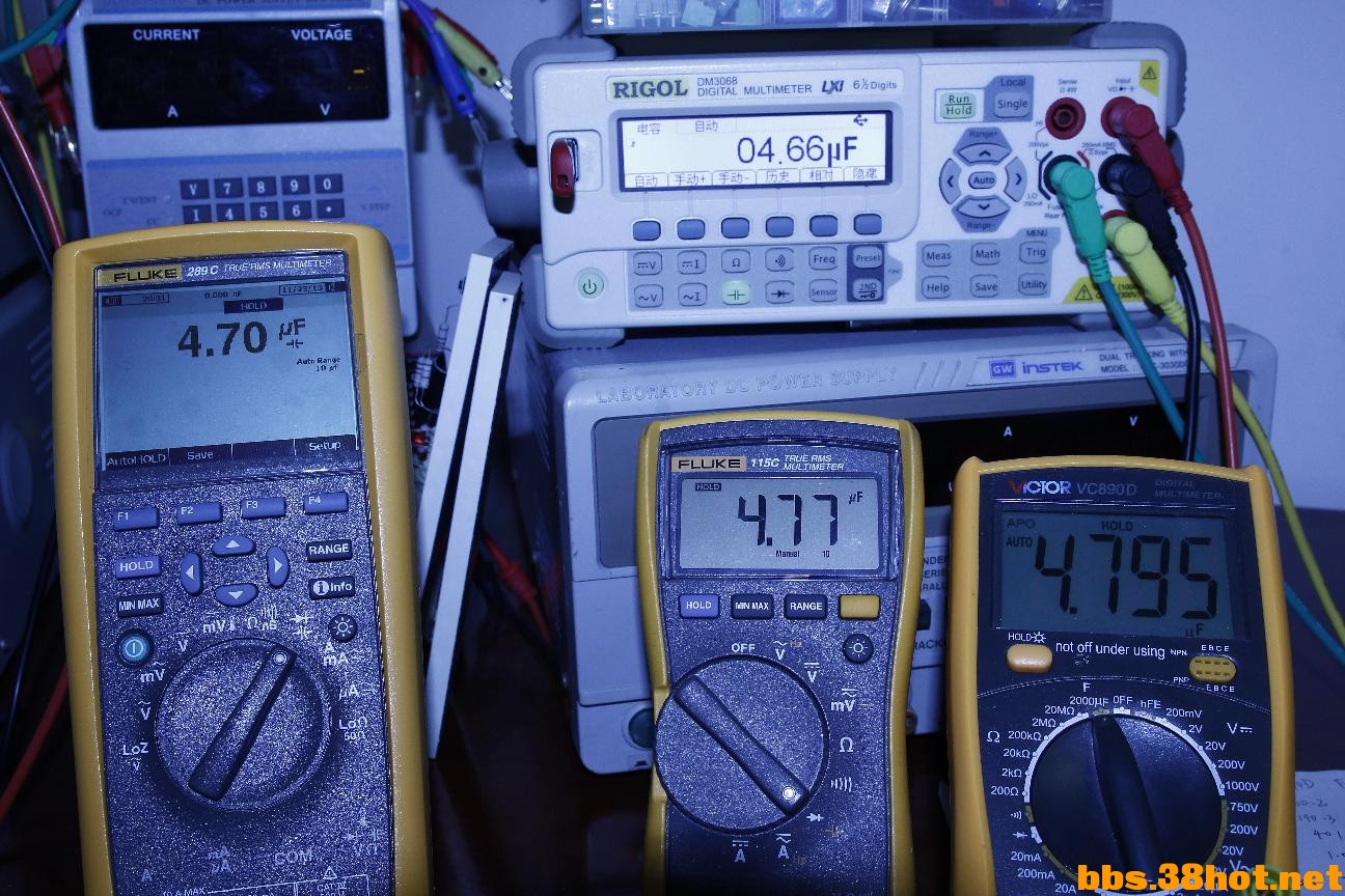

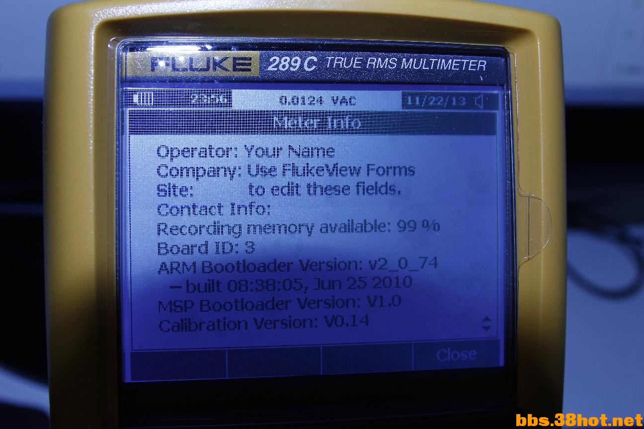

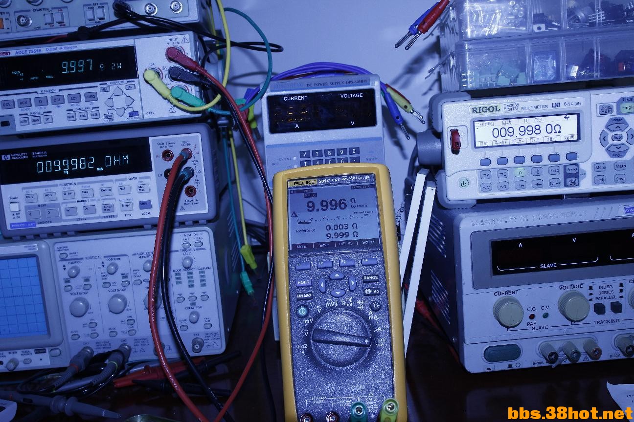

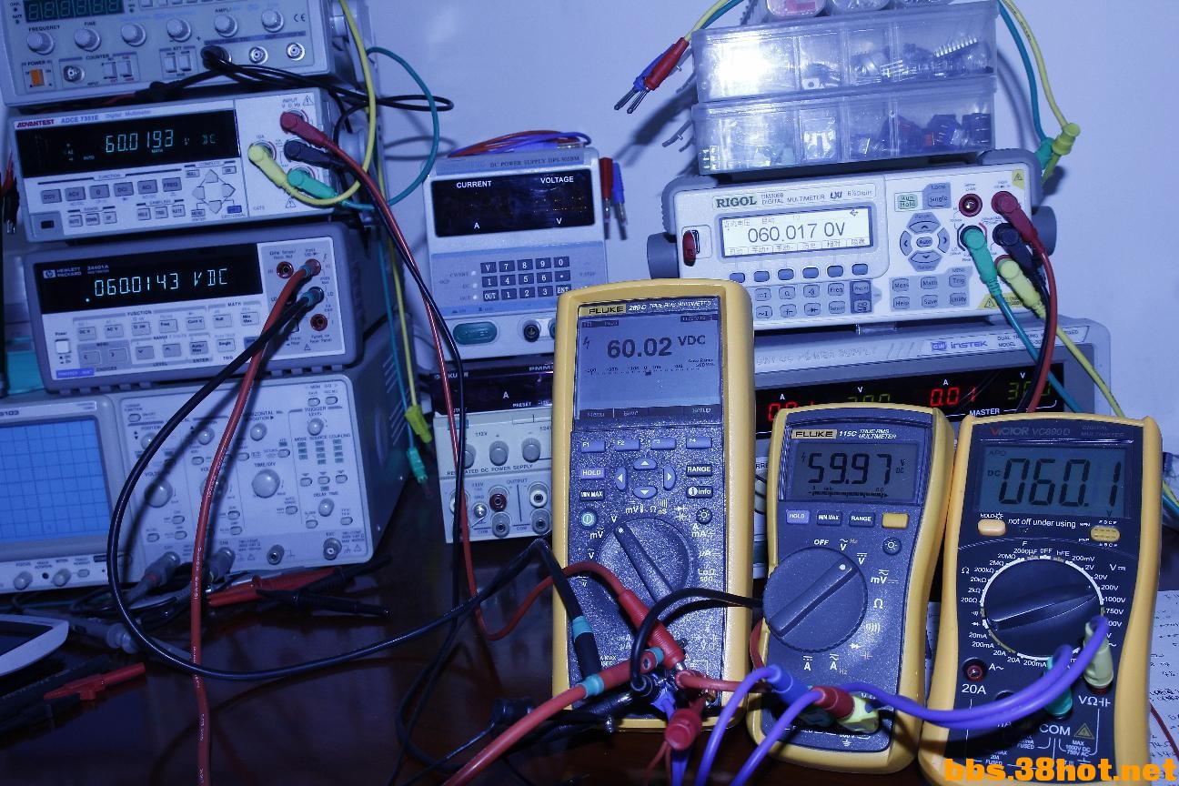

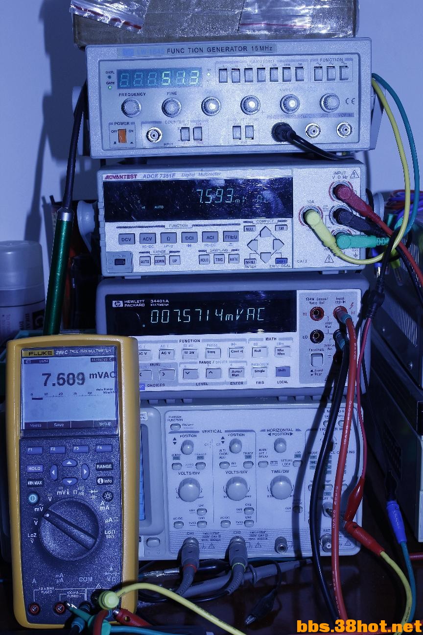

前阵子在网上买了全新Fluke289C,后来又退了,前几天抢到1680的1253B,发来测试图对比一下,功能大家自己查下.
第一楼Fluke289C:
_MG_6502(25%).JPG _MG_6503(25%).JPG _MG_6505(25%).JPG _MG_6507(25%).JPG _MG_6509(25%).JPG _MG_6511(25%).JPG _MG_6512(25%).JPG _MG_6513(25%).JPG _MG_6514(25%).JPG _MG_6515(25%).JPG _MG_6516(25%).JPG _MG_6523(25%).JPG _MG_6525(25%).JPG _MG_6526(25%).JPG _MG_6527(25%).JPG _MG_6528(25%).JPG _MG_6529(25%).JPG _MG_6530(25%).JPG _MG_6531(25%).JPG _MG_6532(25%).JPG _MG_6533(25%).JPG _MG_6534(25%).JPG _MG_6535(25%).JPG _MG_6536(25%).JPG _MG_6537(25%).JPG _MG_6539(25%).JPG _MG_6540(25%).JPG _MG_6541(25%).JPG _MG_6542(25%).JPG _MG_6543(25%).JPG _MG_6544(25%).JPG _MG_6545(25%).JPG _MG_6546(25%).JPG _MG_6548(25%).JPG _MG_6549(25%).JPG _MG_6550(25%).JPG _MG_6551(25%).JPG _MG_6552(25%).JPG _MG_6553(25%).JPG _MG_6554(25%).JPG _MG_6555(25%).JPG _MG_6556(25%).JPG

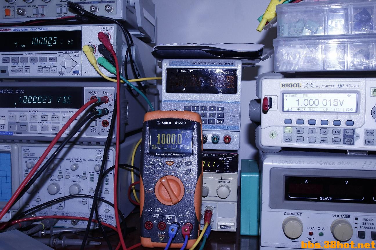

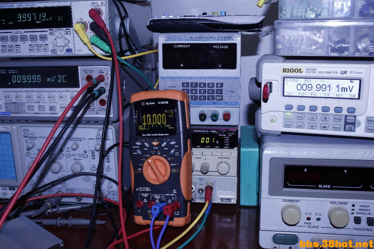

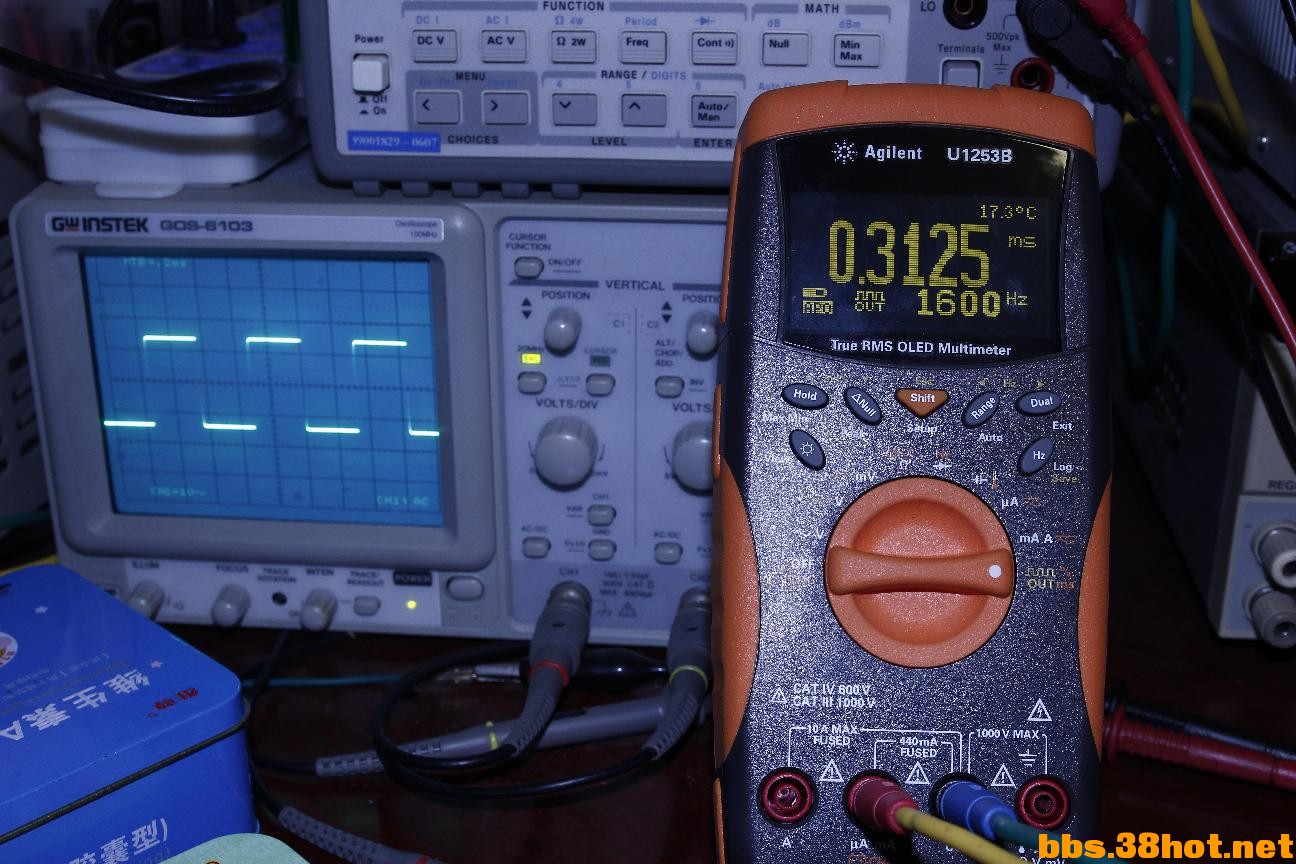

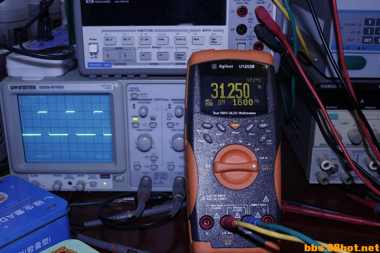

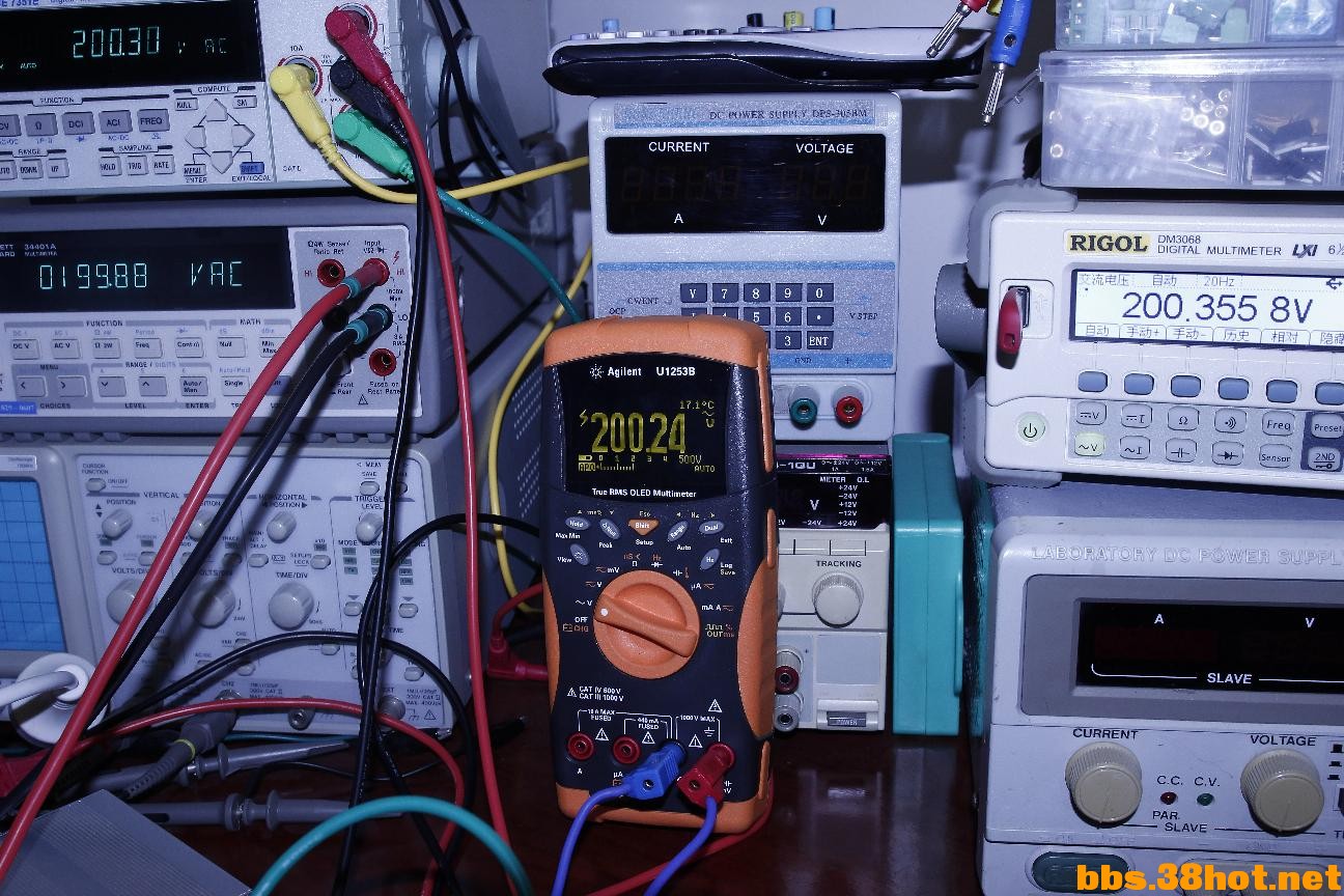

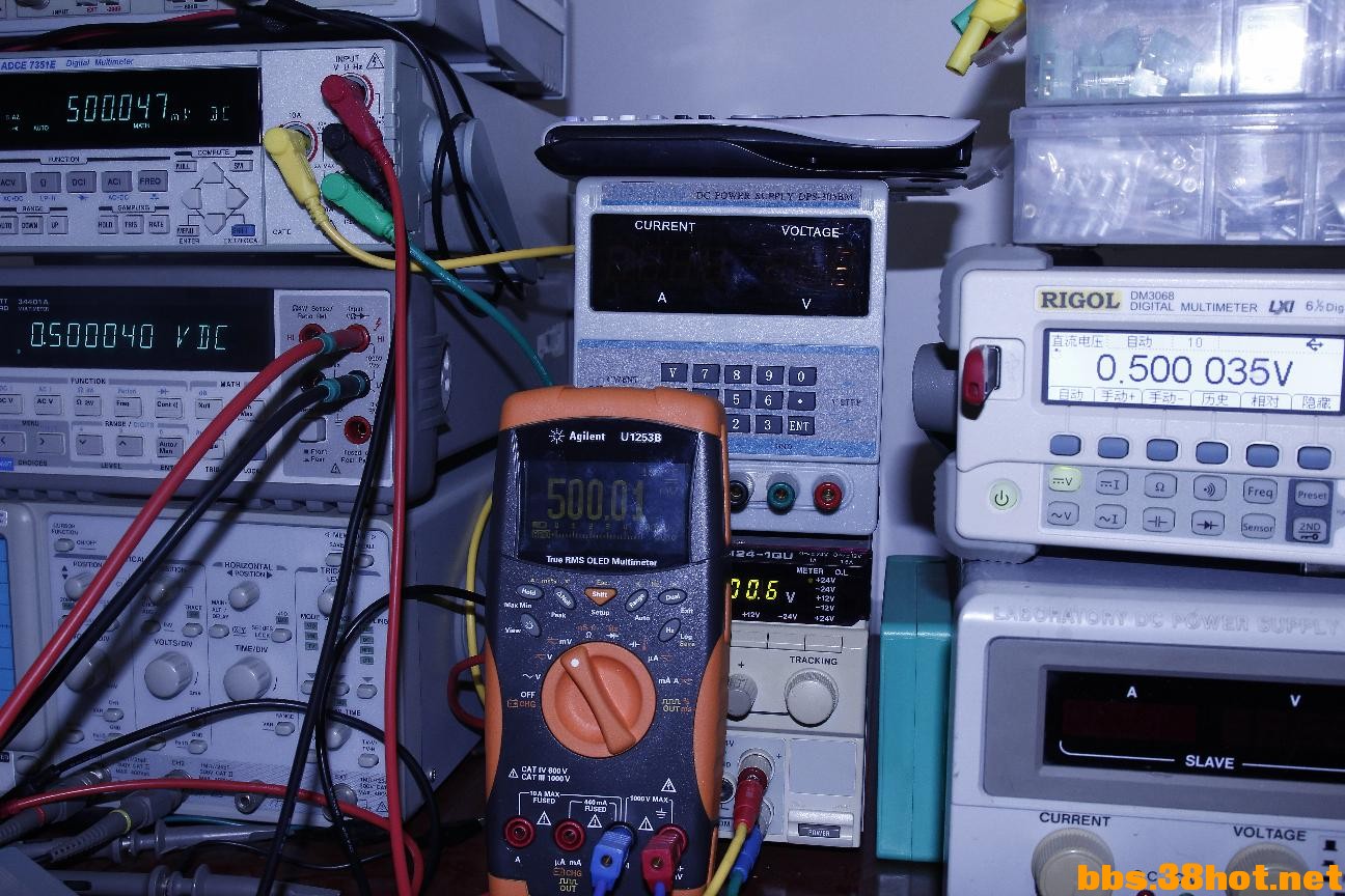

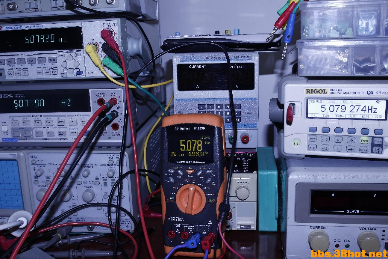

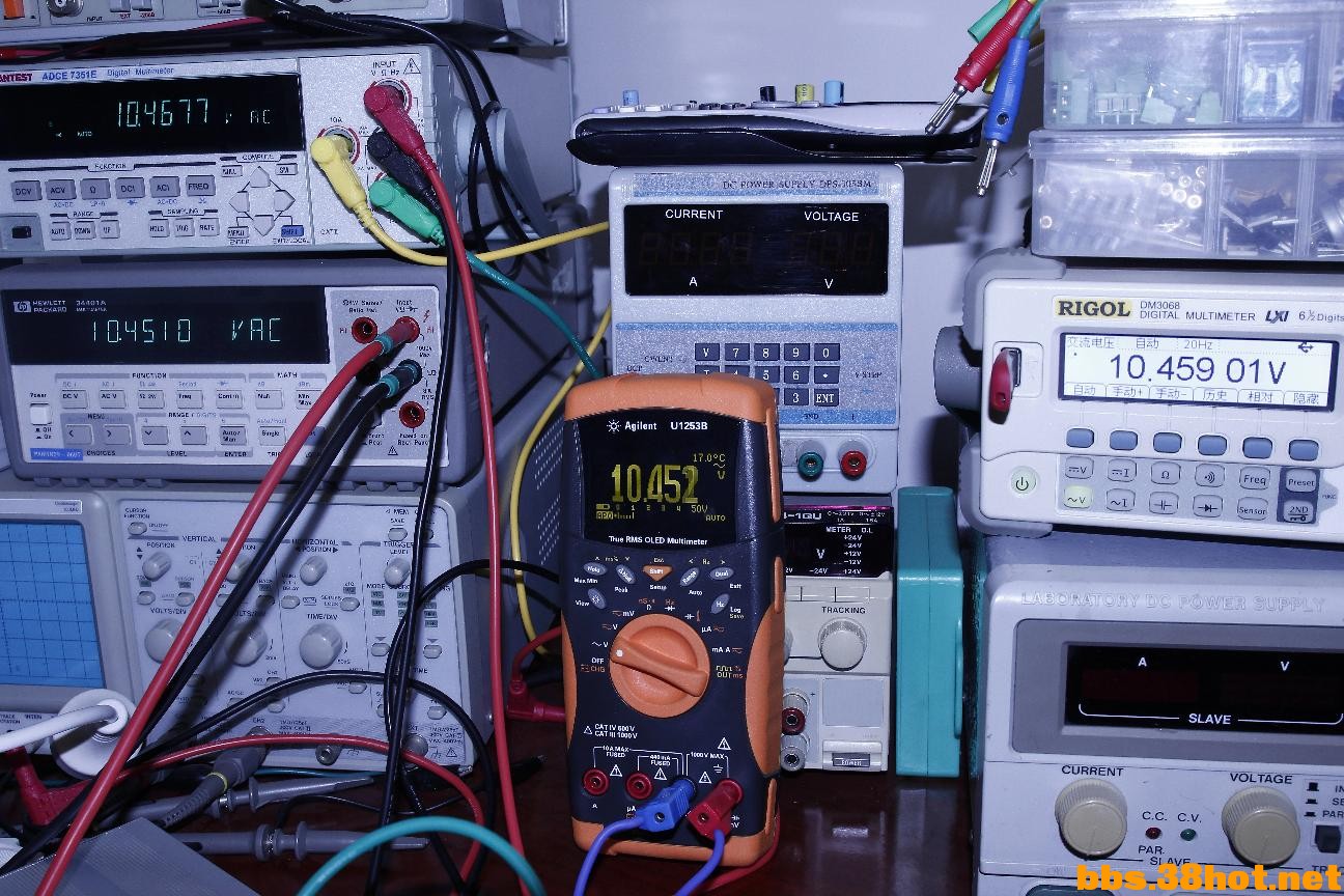

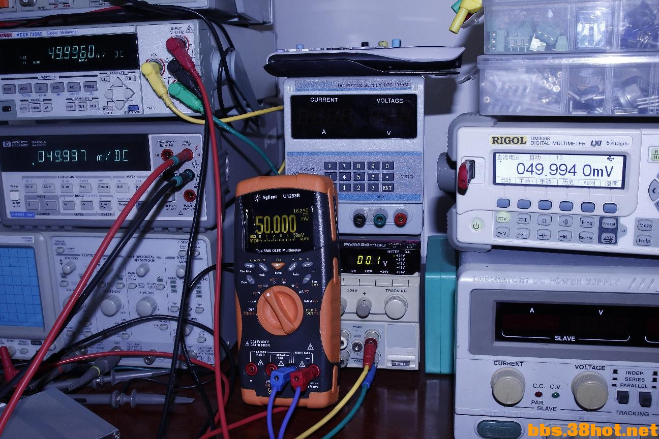

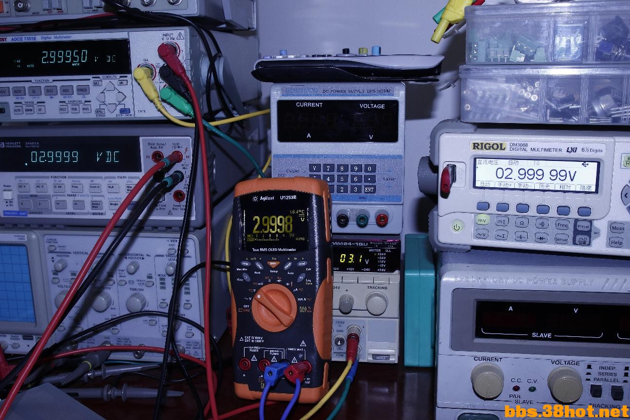

第三楼Agilent1253B:
_MG_6712(25%).JPG _MG_6714(25%).JPG _MG_6718(25%).JPG _MG_6720(25%).JPG _MG_6721(25%).JPG _MG_6724(25%).JPG _MG_6726(25%).JPG _MG_6727(25%).JPG _MG_6728(25%).JPG _MG_6729(25%).JPG _MG_6733(25%).JPG _MG_6735(25%).JPG _MG_6737(25%).JPG _MG_6738(25%).JPG _MG_6739(25%).JPG _MG_6740(25%).JPG _MG_6742(25%).JPG _MG_6743(25%).JPG _MG_6744(25%).JPG _MG_6747(25%).JPG _MG_6748(25%).JPG _MG_6749(25%).JPG _MG_6750(25%).JPG _MG_6751(25%).JPG _MG_6759(25%).JPG _MG_6760(25%).JPG

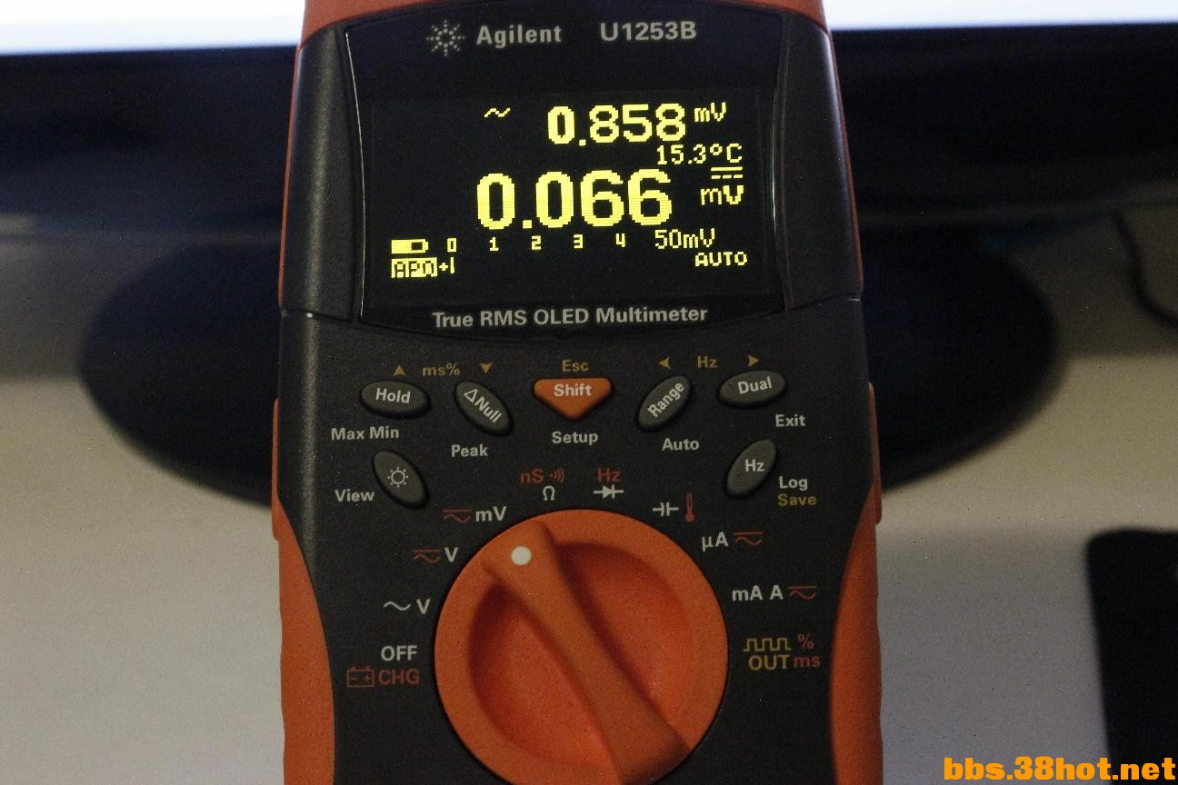

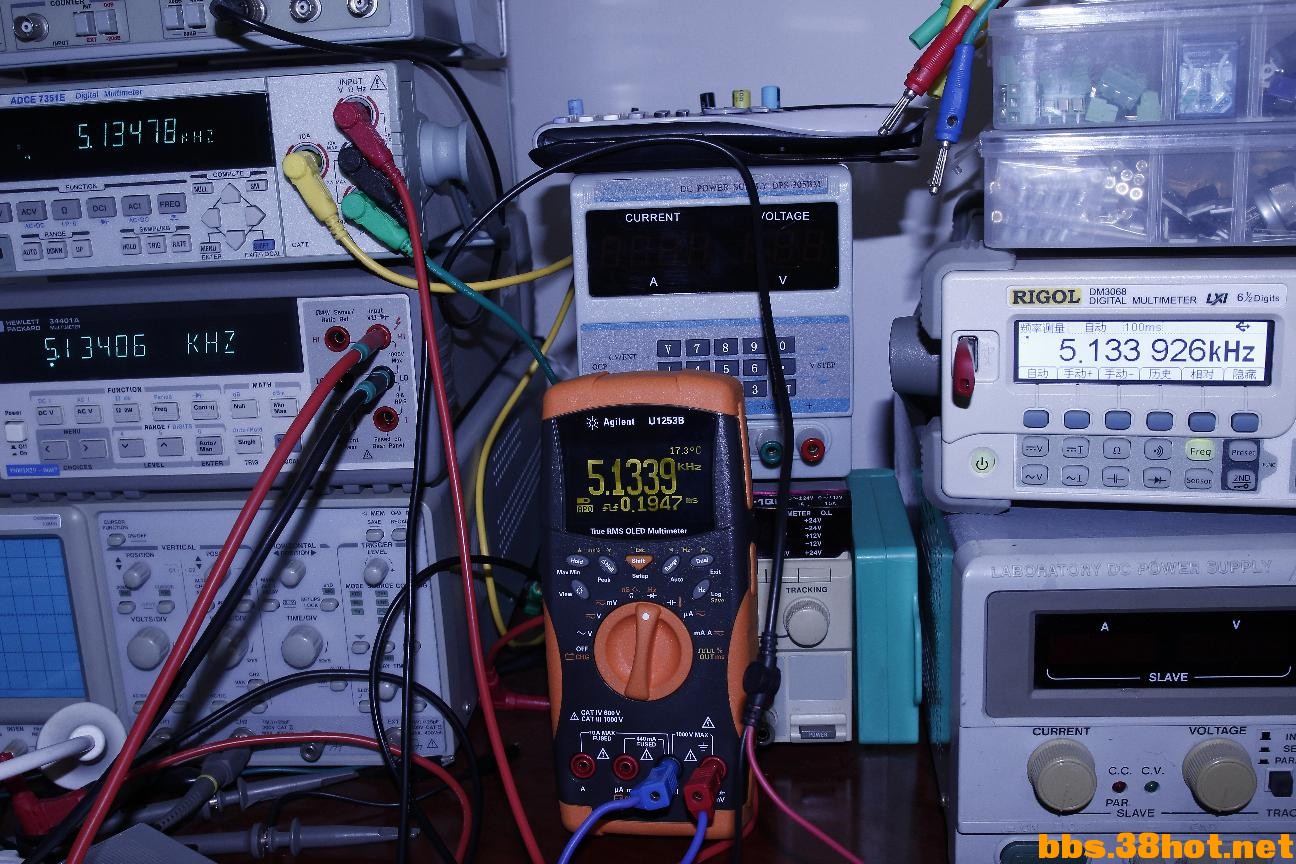

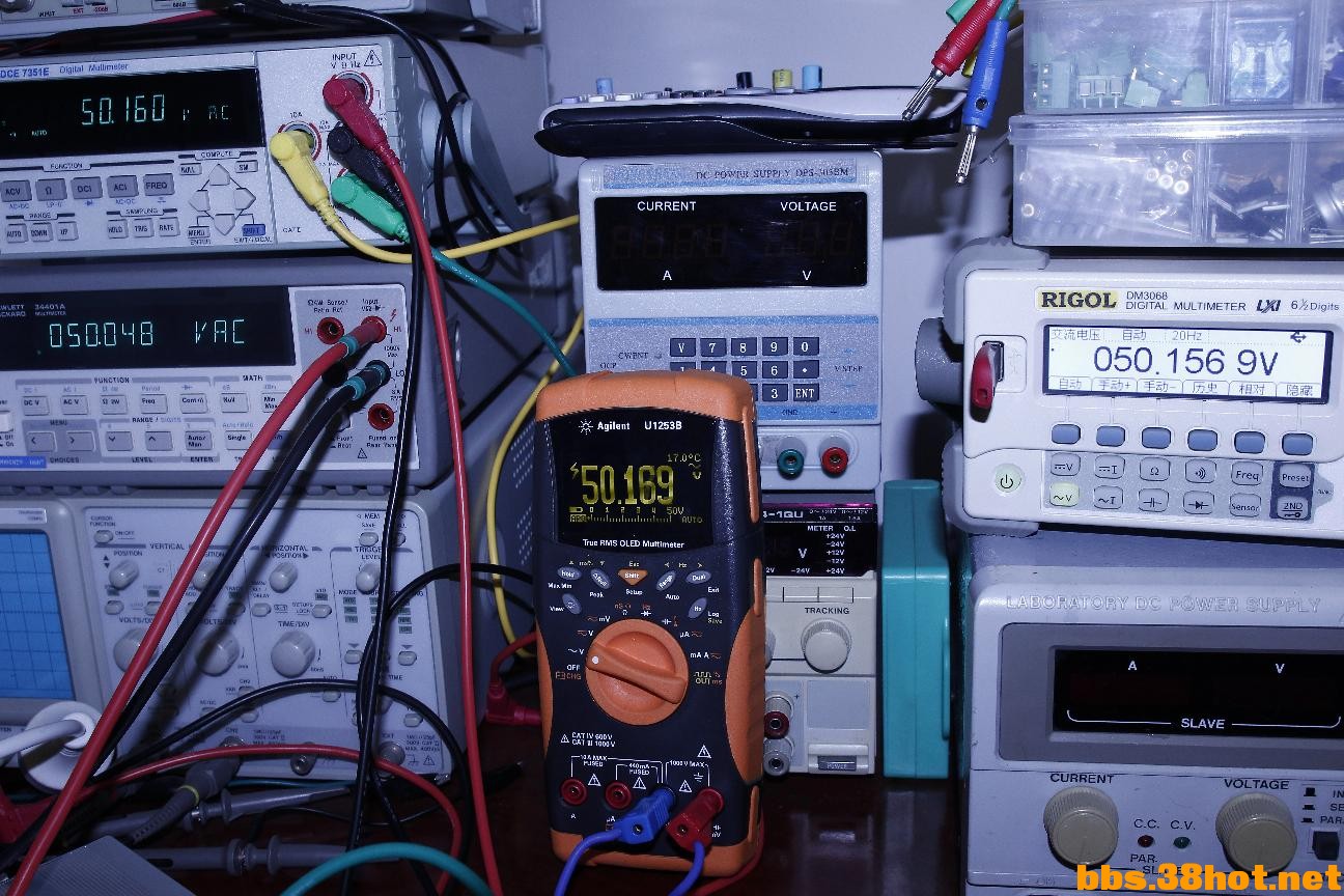

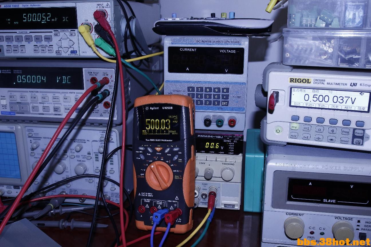

1253B比289少了趋势图,LowPass,低阻测量模式,其它基本一样.
1253B多了方波发生器和直接温度显示以及Smart Ω功能,还有旋律连通性,也是多值显示的,测量速度很快,而且可以设置旋转到该档位的任何功能,比如交直流档,可以设置为旋转到该档位就位5V直流,1253B的缺陷是非常耗电.
相比较而言,Agilent和Fluke的手持表比各有特色,如果Agilent的表价格为Fluke的2/3,也许市场又有变化了.
1253B的测试视频(可选高清):
可以通过音阶来判断连通电阻的大小...
1V满量程(mv档)速度测试...
电阻档的速度测试...
用10K的电位器测试1253B的响应速度和屏幕的刷新率...
这个测试的速度为表笔搭上的一瞬间,电阻便显示了,中间间隔是在选测哪个电阻.并且还开启了SmartΩ功能(速度有减)

 楼主| 发表于 2013-12-5 21:40:11 | 显示全部楼层
1253B的屏幕读数确实很清晰,别的表有残影,这个表却可以异常清楚地看清每一个数的变化.

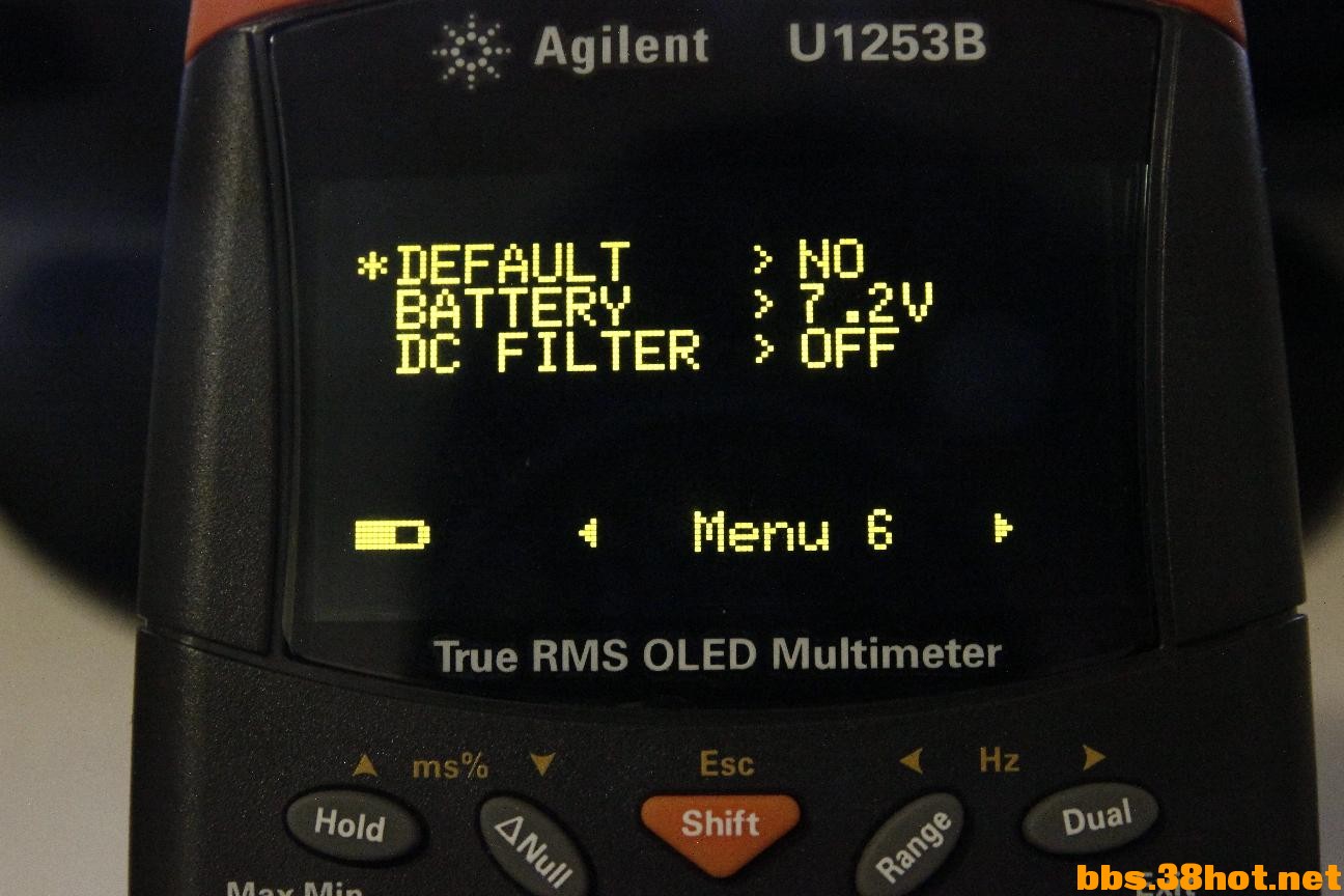

 楼主| 发表于 2013-12-5 21:53:48 | 显示全部楼层

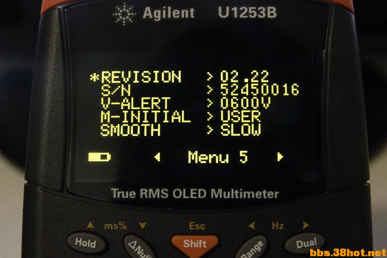

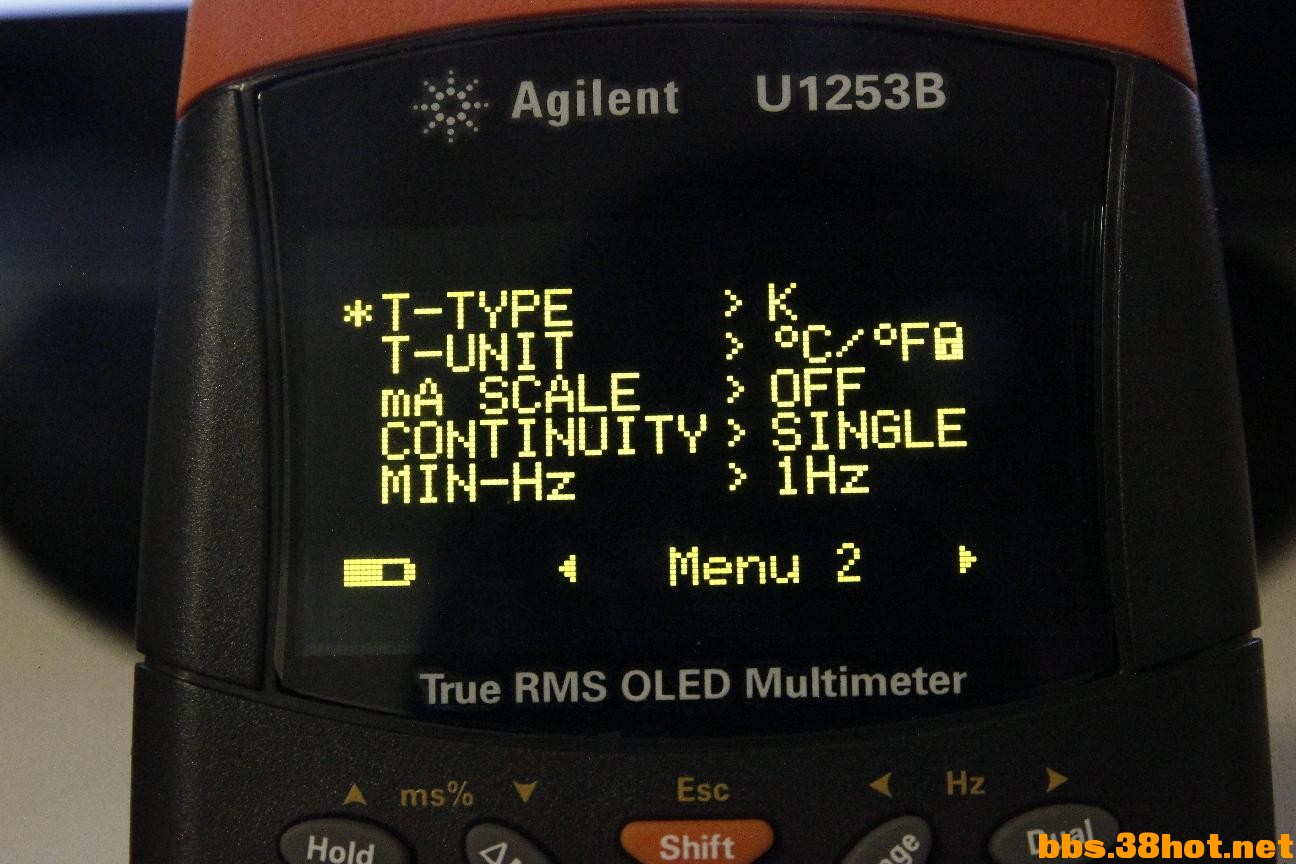

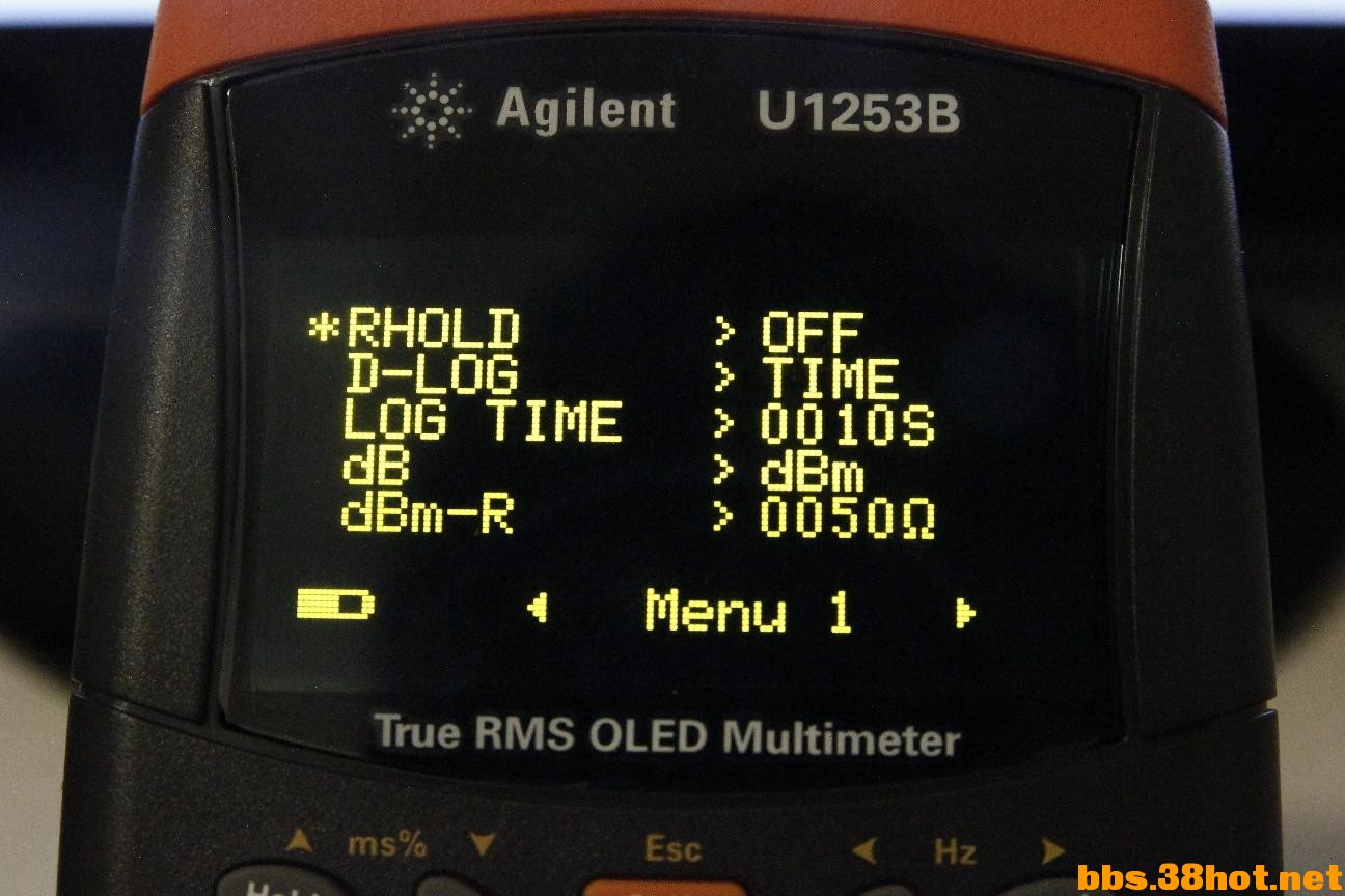

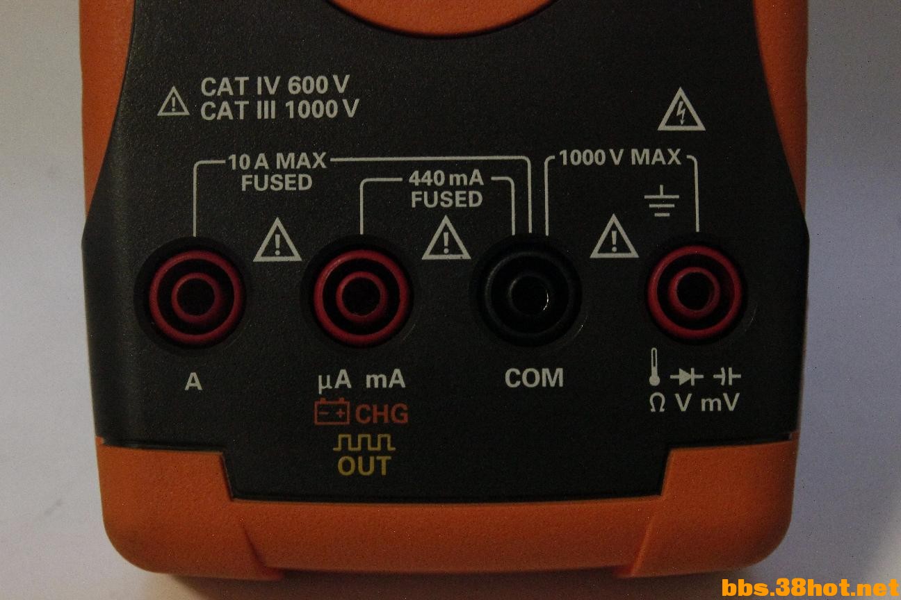

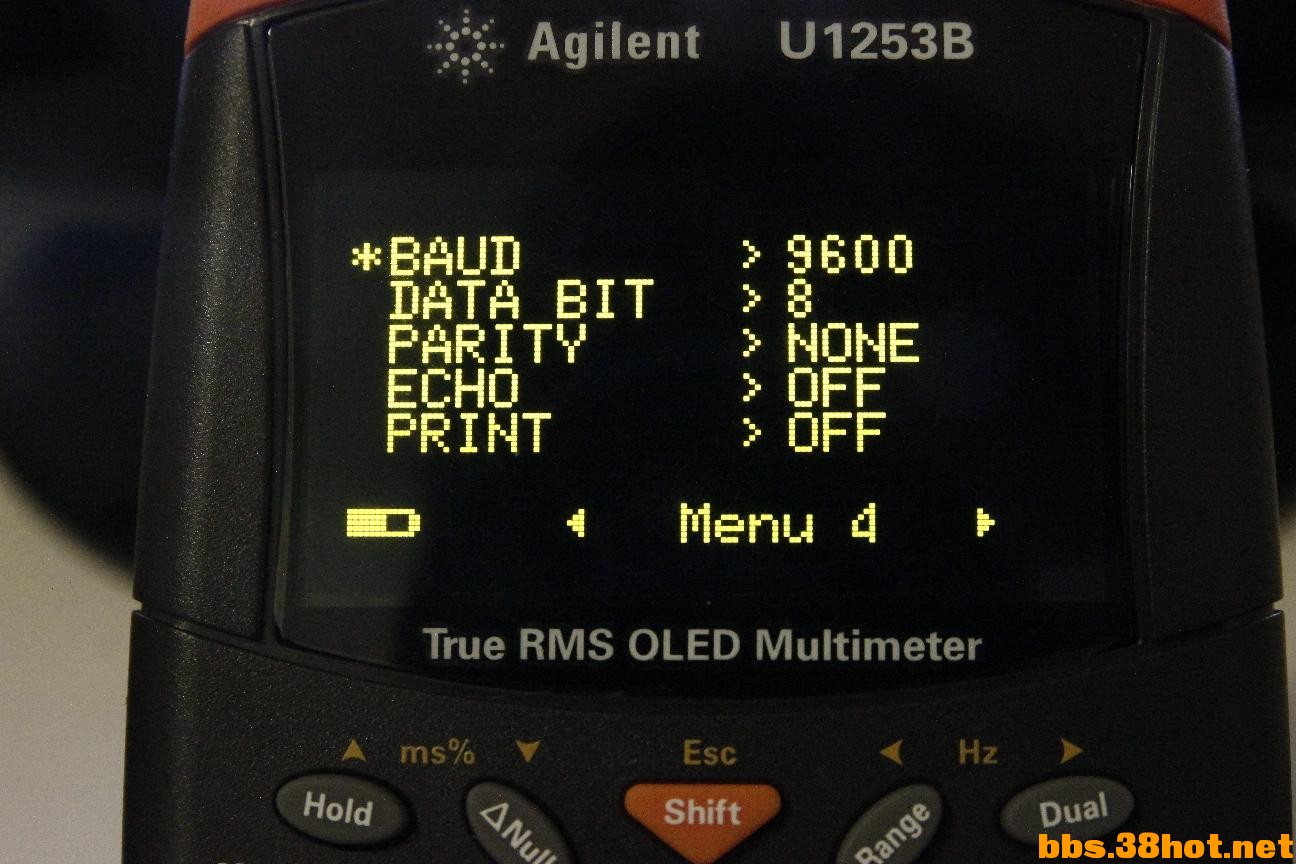

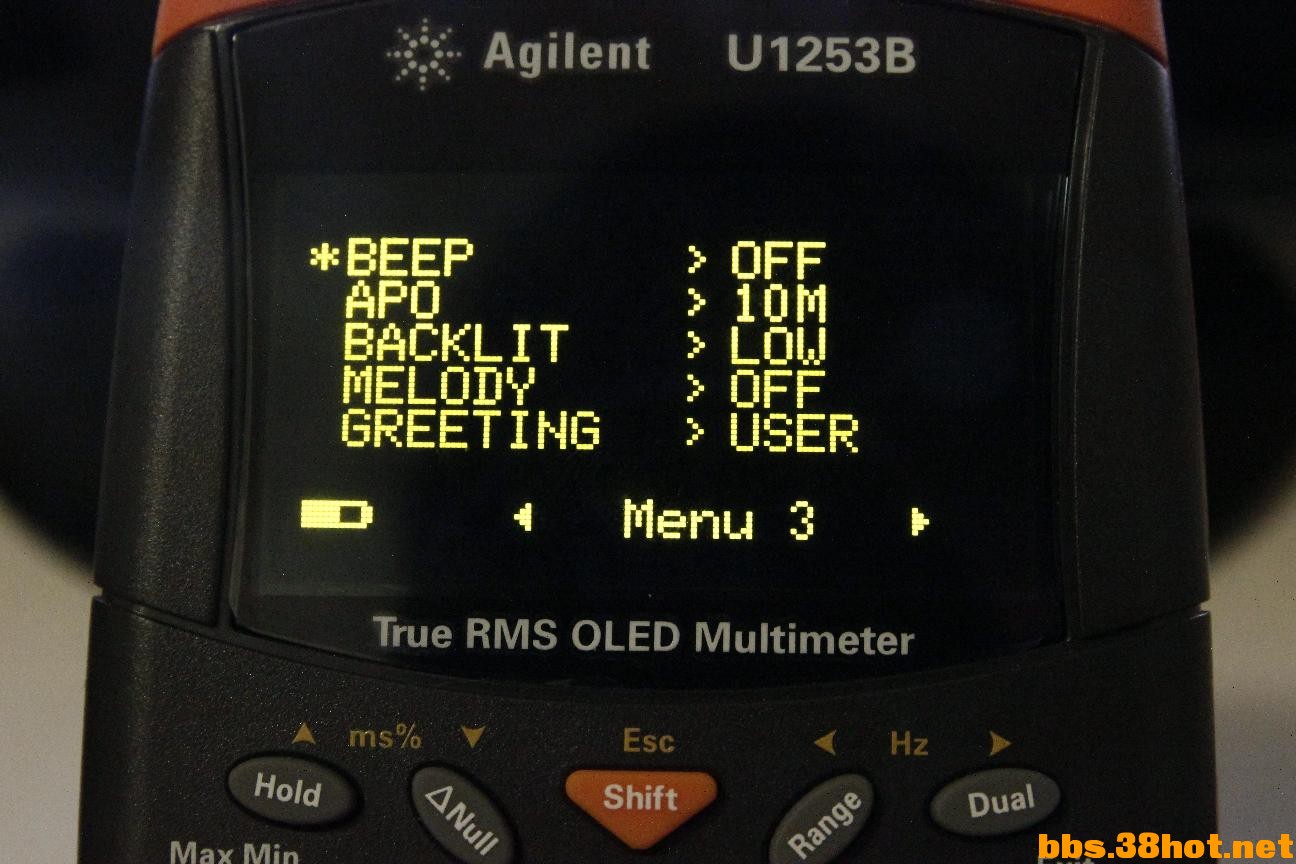

1253B的界面和菜单:
_MG_6761(25%).JPG _MG_6762(25%).JPG _MG_6763(25%).JPG _MG_6764(25%).JPG _MG_6765(25%).JPG _MG_6766(25%).JPG _MG_6767(25%).JPG _MG_6768(25%).JPG _MG_6769(25%).JPG

 楼主| 发表于 2013-12-10 10:30:17 | 显示全部楼层

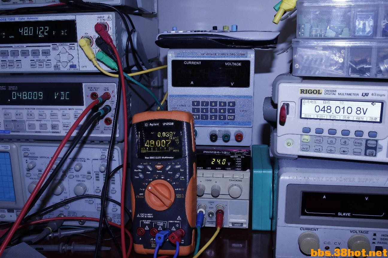

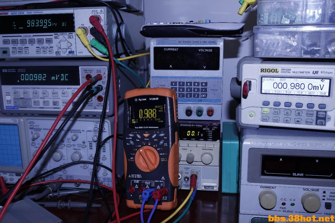

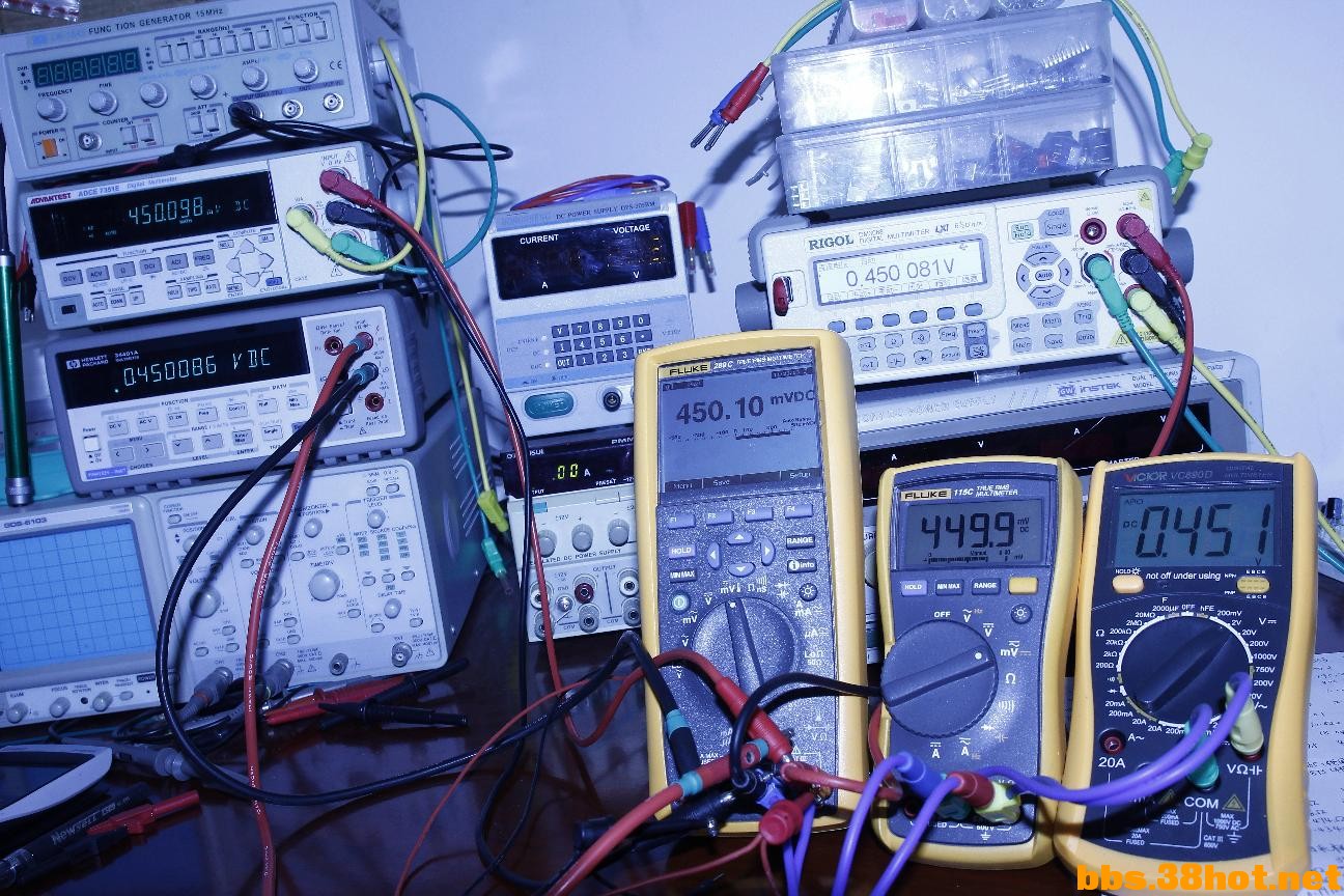

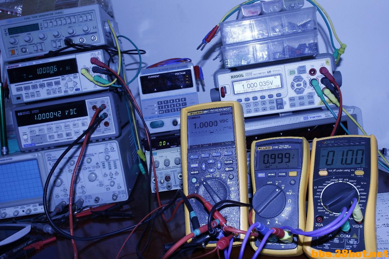

昨天校准6643A的时候发现。。。多等一会儿(大概4-7秒),1253B的读数在有效位上和台表一模一样。
终于有了一块真正准的手持表了~(对比的台表4台)。。。
