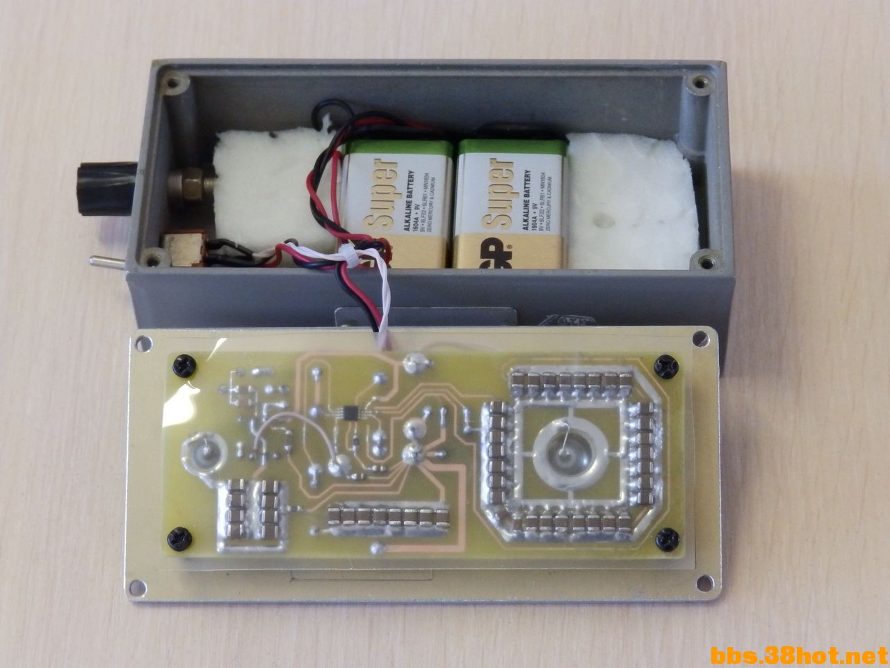

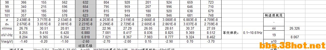

发表于 2013-12-7 17:43:17 | 显示全部楼层
zca123 发表于 2013-12-7 16:35
2021的噪声不是从DC开始算的。而且越低频,Vpp越大。另2021的电流噪声要大很大
当然不能从DC开始算,实际上在DC那一点的所谓“噪声”幅度就是直流电动势,是频谱的基带。
datasheet没有直接提供的,可以通过一定步骤换算出来。例如2021的en在0.1~10Hz频段的总噪声峰峰值为260nVp-p,有效值约为44nVrms,则频段内的平均噪声密度约为14nV/sqrtHz。
我的LMP2021测试结果,平均噪声密度约为8nV/sqrtHz(见最右边的数字):
350fA的电流噪声在基准中根本不算什么,基准的源电阻都在10欧的级别,影响极微。

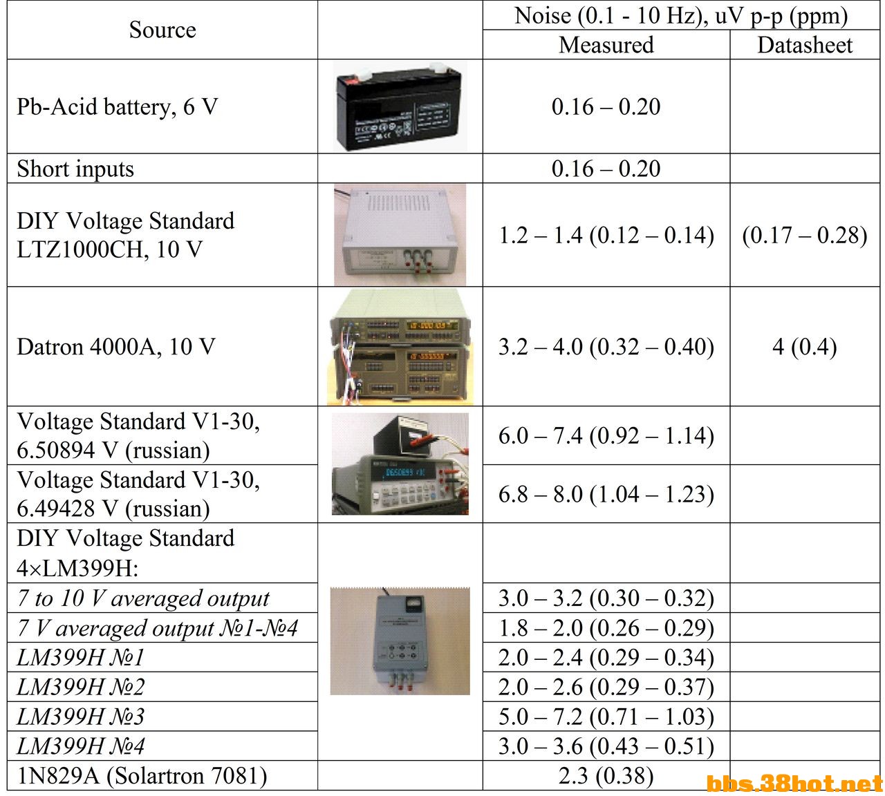

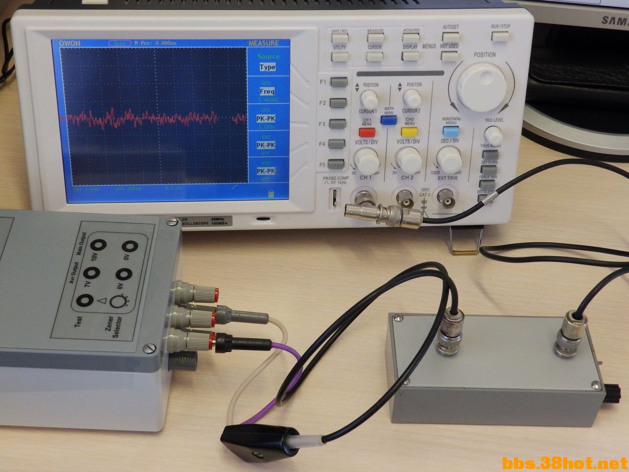

发表于 2014-5-27 15:34:32 | 显示全部楼层
I get a 160 nV pp noise (0.1-10 Hz) from MAX44246 without any problem. It have an excellent DC and noise performance.
